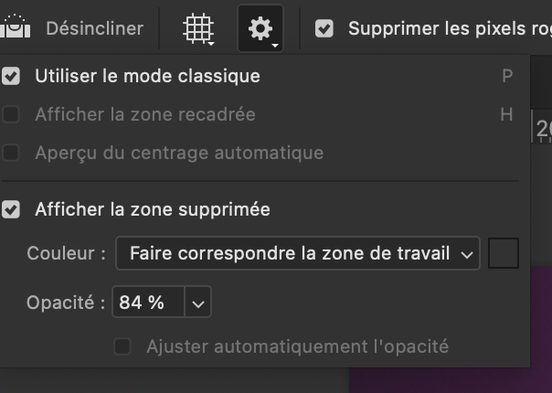

C'est quand même bizarre. Peut-être une piste essaye de passer en mode "classique"
pas sûr que ça marche mais ça coute rien d'essayer.

J'avais le même problème !
j'ai désactivé la case "utiliser le mode classique et maintenant ça fonctionne .
