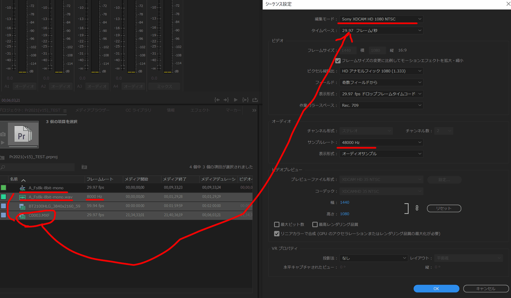

Ckun
March 17, 2022
なるほど……。元のご投稿があった昨年当時、その可能性は思いつきませんでした。
いま手元の環境(Windows, Premiere Pro 22.2.0)にて、Fs8kHz 8bit MONOのwavで試したところ、シーケンス設定はサンプルレート32000のステレオと表示されるものの、実際にはサンプルレート8000になっているようで、他の奇麗な音質の音楽素材なども折り返し歪が発生してひどい音になりました。
この場合、シーケンス設定にてサンプリングレートの数値をクリックして、32000を選びなおすと直りました。
一般的な動画の場合、48000にしておいた方が良いかもしれません。
おそらく、本来であれば設定できないはずの低いサンプルレートに設定されてしまうという、Premiere Proのバグだと思います。
余談ですが……、Premiere Proのシーケンスの自動設定は便利なのですが、この機能をメインとするのは私個人的にはあまり良いことではないと思っておりまして、私の仕事関係では基本的に「使用禁止」にしています。
最初に選んだ素材が作品の仕様として適切ではない場合もありますし、まず音楽を貼ってそれに映像を合わせる場合には、そもそも音のファイルではシーケンスの映像設定が適切にならない可能性が高いという問題もありますね。
しかしながら、素材の仕様=作品の仕様の場合には手っ取り早い方法なので、心の奥では引っ掛かりを感じつつも、このフォーラム内の返信ではこの機能の仕様を前提に返信していることも多々ございます……。
ちなみに、複数ファイルを選択して新規のシーケンスを作成する場合、必ずしも冒頭のファイル(シーケンス名として設定されるファイル)の仕様に合うというわけでは無いようです。
