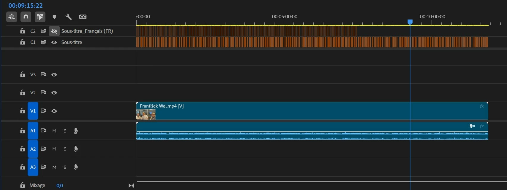

Bonjour,
Je fais régulièrement des sous-titres en français pour mes vidéos en anglais.
Malheureusement il n'est pas rare que les sous-titres français ne soient pas complets, comme le montre la photo ci-dessous. J'ai redémarré premiere, j'ai supprimé et refait les sous-titres, mais rien ne fonctionne. Comment puis-je résoudre ce problème?
Merci pour votre aide

Aug 25, 2025 5:51 AM UTC
bonjour @Stan Jones
en réponse à vos interrogations:
1/ oui, il va de soi que j'ai supprimé la piste de sous-titres traduits incomplète et que j'ai recommencé sans rien avoir changé dans la vidéo.
2/ oui la chronologie est constituée d'un seul fichier vidéo
3/ la traduction de la 2e partie ne s'appyant pas sur ce qui est dit précédement, le sujet est "réinterprété". En image je donnerais ceci: c'est un peu comme si sans le début, l'IA n'étant pas entrainée, elle interprète autre chose. Suis-je compréhensible? La vidéo présente des résultats de recherche appliquée, j'ai donc l'impression que sans le début, la partie coupée sort trop de son contexte et n'est pas correctement traduit.
Bonne journée
Isabelle

Aug 23, 2025 2:46 PM UTC
@Stan Jones , bonjour et merci.
Je n'ai pas de problème internet particulier. En tout cas je n'ai eu aucun message me signalant qu'il y avait des problèmes.
Mais à la rigueur, admettons que j'ai eu de micros coupures. Pour certaines vidéos, j'ai supprimé la piste incomplète et j'ai refait le processus et ce 4 fois, mais à chaque fois le résultat était le même (comme je ne croyais pas le résultat possible alors je me suis entêtée, d'où les 4 fois!).
J'ai testé une chose: j'ai coupé la vidéo là où la traduction des sous-titres s'arrêtait. J'ai mis ce morceau de vidéo dans une autre séquence, j'ai transcrit, demandé les sous-titre puis la traduction et là miracle, la deuxième partie a enfin été sous-titrée. Ok, je pourrais m'en sortir de la sorte, mais1/ c'est un peu long quand on a plusieurs vidéos, 2/la transcription de la partie coupée est bien différente de la transcription de la vidéo entière. Normal je pense car le contexte devient un peu différent.
Isabelle

Aug 23, 2025 6:50 AM UTC
Bonjour,
voici-ci dessous les informations complémentaires demandée.
bonne journée
Isabelle
Problème
La traduction des sous-titres est parfois partielle
Etapes
  1. Import de la vidéo dans premiere
  2. Création d’une nouvelle séquence
  3. Demande de transcription des paroles de l’interviewé (en général en anglais, parlé par un non anglophone ou un anglophone)
  4. Demande de sous-titres
  5. Demande de la traduction des sous-titres dans la langue que je souhaite (quasiment toujours le français)
Résultat attendu
Traduction dans la langue souhaitée de l’intégralité des sous-titres
Résultat réel
Seule une partie des sous-titres est traduite (la longueur de la partie est variable, parfois la moitié, parfois 1/3 ou 10%)
Version d’adobe première
25.4
Système d’exploitation
Windows 11 professionnel
Version du pilote
32.0.15.7628 (carte graphique NVIDIA GeForce RTX 4070 Laptop GPU)
Format vidéo
mp4 et  MOV
Informations comparatives
Cela n’affecte que certains projets.
Cela affecte les interviews faits avec une personne anglophone ou non
Le problème a commencé depuis que j’utilise la traduction des sous-titres (décembre 2024, donc avec d’autres versions de première)
