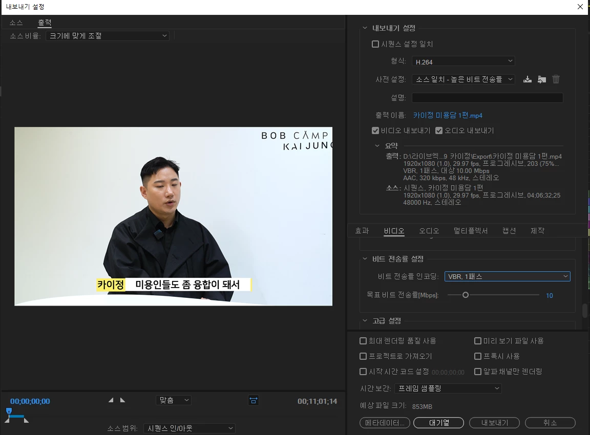

오늘 컷편집 끝내고 랜더링 했는데 싱크가 희한한 증상이 나오더군요
특정 부분 이후부터만 싱크가 안 맞습니다
프리미어에서 영상을 프리뷰로 플레이 했을때는 잘 맞습니다.
영상은 1920x1080의 파일이구요
프리뷰 해상도 낮추고 porxy 파일도 만들어서 작업하고 있습니다
원본 영상 자체를 확인해도 문제가 없고요..
컷편집 다 해놨는데 이러니까 막막하네요
프리뷰에서 맞출수가 없으니 랜더링 건 상태에서 조금씩 조정해서 맞추고 있는데
이게 무슨 짓인가 싶고....
혹시나 비슷한 증상 있으신 분들 계신지 궁금하네요

    안녕하세요 🙂 일단 체크해야 할 상황이 3가지 있습니다.
    1.영상파일 오른쪽 마우스 누르고 -> 속성 -> 자세히->  해상도 와 프레임을 확인합니다.
    영상자체에서  싱크가 일정치 않는 경우에는 인코딩을 해줄 필요가 있습니다.
    다음인코더, 카카오인코더 그 외 영상을 다시 뽑는 프로그램 ->
    프록시는 영상이 무거운 경우 보통 4K, 6K, 8K 이상급의 대체하여 편집하는 방식으로 사용됩니다.
    위 영상소스들이 전체적으로 동일한 프레임을 갖었을 경우 OK입니다.
    2.프리미어 프로 - 시퀀스 설정
    위에서 확인한 프레임에 동일한 시퀀스로 제작하여 주시길 바랍니다.
    혹은 60fps 시퀀스 ->30fps 영상 작업 가능합니다. 이와 반대는 추천드리지 않습니다.
    이것은 셔터스피드와 관련 있습니다, 영상은 1초/30장 1초/60장 프레임형식을 이야기 합니다.
    1920X1080 은 해상도입니다. 영상은 프레임이 중요합니다.  30fps / 29.97fps / 24fps / 23.976fps
    셔터스피드의 경우는 카메라 기준 1/50 ->24.976fps / 1/60 ->29.976fps, 30fps /
    위 처럼 영상 프레임과 시퀀스 자체에 문제가 없을경우 ok 입니다.
    마지막으로 오디오 싱크가 안 맞으신걸까요?
    <내보내기, Export >영상을 뽑는 과정 중 프리미어 프로는 CBR, VBR 두가지 다 제공합니다.
    CBR은 고정 비트레이트로 일정하게 비트레이트를 맞추기 때문에 음성과 영상이 어긋나지 않게 뽑습니다.
    VBR은 가변 비트레이로 역동적인 구간에서는 많이 사용되고, 그와 반대로 적은공간에서 적게 비트레이트를 나누어 뽑힙니다. (이 경우 영상의 오디오와 영상이 싱크가 안맞을 가능성이 있겠지요?)
    이 경우를 보았을 때 현재 영상을 CBR로 채널을 바꾸어 뽑아보시고 문제가 다시 있을경우 한번 캡처하여 보여주시면 감사하겠습니다 🙂

    April 11, 2022
    답변 감사합니다~
    지금껀 어찌저찌 수동으로 맞추고 하다보니 어느정도 맞아서 해결은 했는데
    다음부터는 위에 내용대로 사전 작업을 해놓고 해야겠네요..!
    귀한 시간 이렇게 자세히 설명해 주셔서 감사합니다
