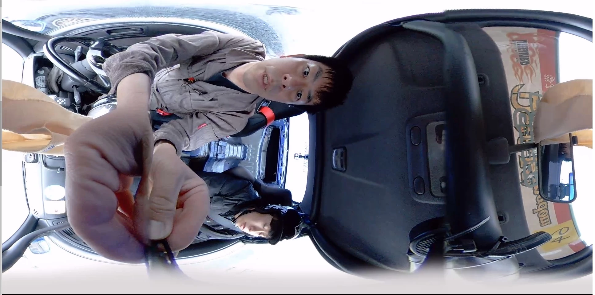

I took the VR video but the data was rotated 90 degrees .
How I can make VR video 90 deg rotate ? please someone gives me idea.

    Mukaidaさん回答ありがとうございます。
    Huawei CV60 EnVision です。
    水平方向360度、垂直方向180度で撮影されています
    アプリでもためしましたが機能はなさそうでした。 動画の写真も添付します。 どちらにせよ難しそうですね~

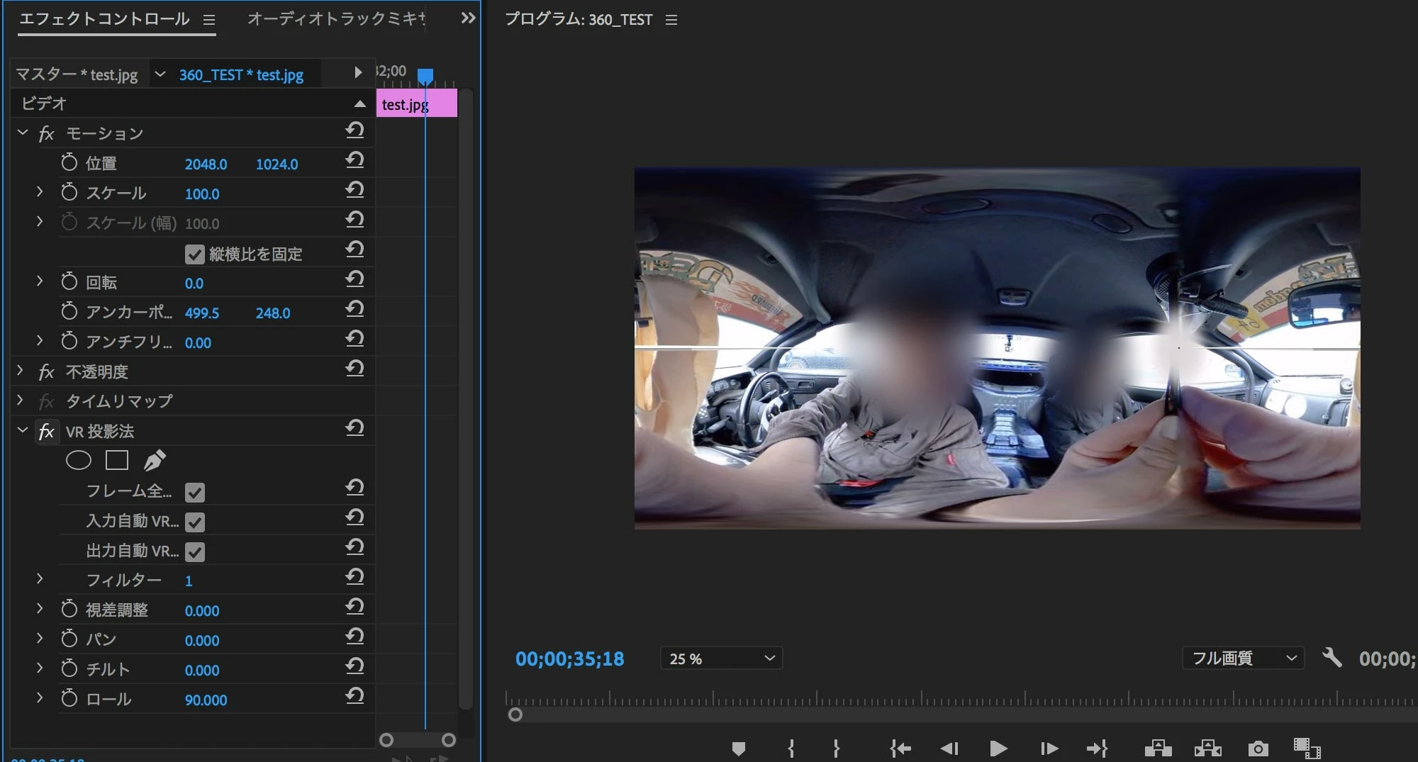

    元のご投稿に返信していたのですが、このようにVR投影法エフェクトのロールで90度回転していただくとうまくゆくような気がするのですが、いかがでしょうか。

    私はVR初心者なので状況をうまく理解できていないかもしれないのですが、「VR投影法」エフェクトの「ロール」で90度回すという方法ではいかがでしょうか。

    回答ありがとうございます。既に試しましたがVRデータがおかしい状態になってしまいます(泣)

    撮影した画像を見ないと対処できるかもわかりません。
    一般的なVR向けの画像は水平方向360度、垂直方向180度で撮影された画像が使用されます。
    縦長の画像なら両端に空と地面だけの画像になりますが、中央の縦のラインに空や地面が写っている場合は対処できません。
