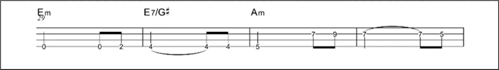

今譜面付き演奏動画を作成しているのですが
譜面の画像をタイムラインに置くとまず中央に配置されるのです。
譜面画像はど真ん中ではなく下部に置きたいので全て下部へ配置し直す作業が面倒なので初めから任意の位置に置かれるようにしたいのです。

失礼しました。楽譜1段?の画像ファイルがあり、クリップをビデオトラックに配置すると、画像がプレビューウィンドウの上下方向中央に配置され、それを下部にドラッグ&ドロップで移動し、配置し直す。この作業が面倒ということですね。

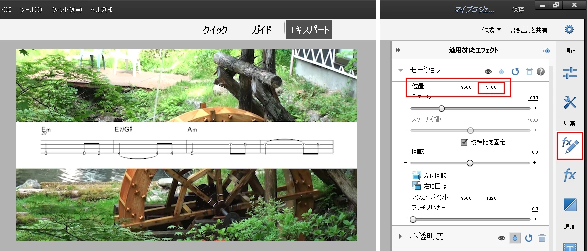

1)「モーション」の「位置」で移動させる方法
①楽譜1段?画像のファイルを読み込み、クリップを配置すると、プレビューウィンドウに下図のように表示されます。
②「fx+鉛筆」アイコンをクリックし、「調整されたエフェクト」パネルで「モーション」を展開し、「位置」を表示させます。
③「位置」の右側数値をスクラブして大きくし、楽譜1段?画像を下部へ移動します。
※「Shift」キーを押しながらスクラブすると10ずつ、「Ctrl」キーを押しながらスクラブすると0.1ずつ増減します。
※楽譜1段?画像を下部へ移動したときの数値を控えておき、次の作業時には直接数値を打ち込みます。但し、楽譜1段?画像の縦方向サイズが画像ファイル間で多少異なっている場合は、微調整が必要です。

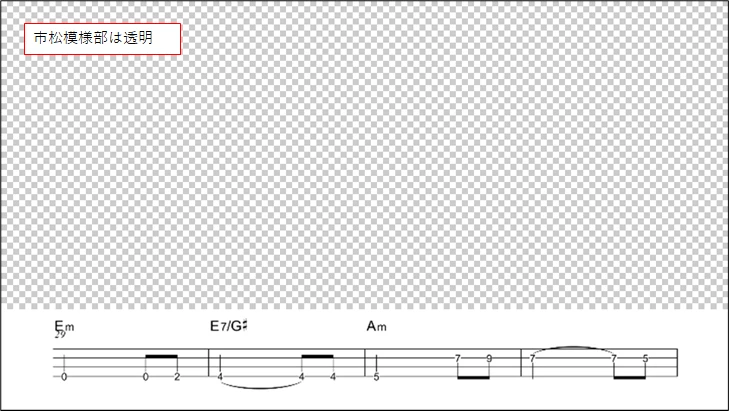

2)楽譜1段?画像をフルサイズで作成する方法
ここでは、プロジェクト設定のフレームサイズを1920×1080としての説明です。画像編集ソフトのPhotoshop Elements、またはPhotoshop等を使用します。
①楽譜1段?画像です。Photoshop Elements(またはPhotoshop)に読み込みます。

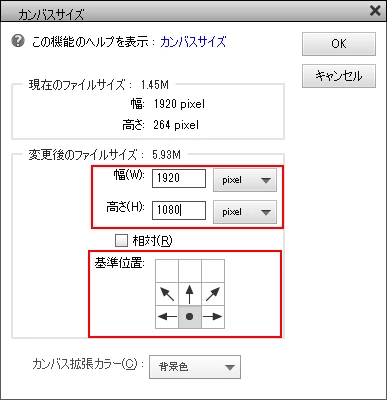

②メニューの「イメージ」→「サイズ変更」→「カンバスサイズ」を選択し、開いた「カンバスサイズ」ウィンドウで下図のように設定します。
③楽譜1段?より上の部分が透明になったフレームサイズ1920×1080の画像が作成されます。保存は「.psd」または「.png」ファイル形式で行います。「.jpg」ファイル形式ですと透明が保持されません。

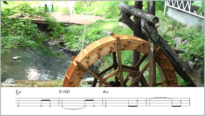

④Premiere Elementsに楽譜1段?画像ファイルを読み込みます。
