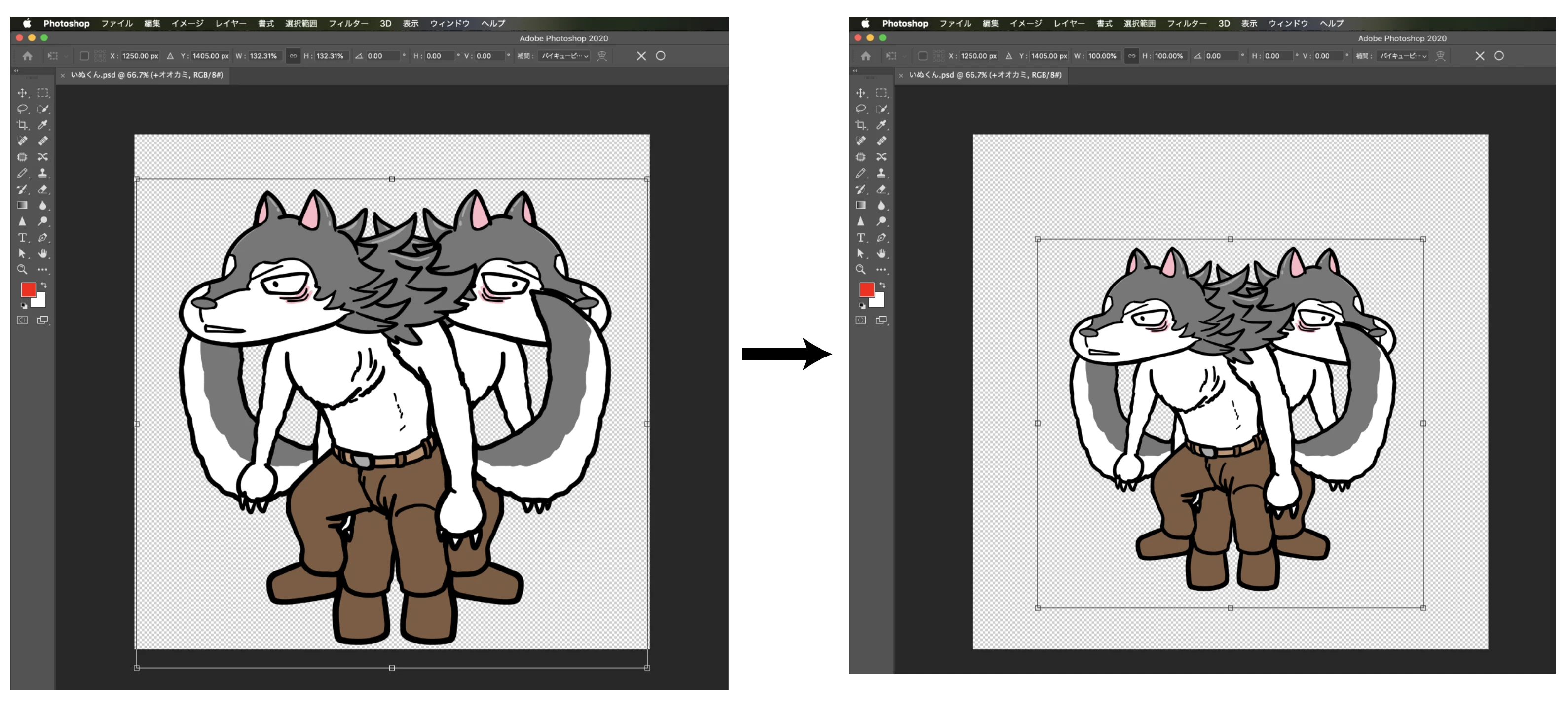

PSDファイルと位置が変わる、ずれる(The position changes and shifts from the PSD file)
パペットを編集している際にレイヤーの位置がズレていることがあります
手動で位置を修正することはできると思いますが、Chだけでは完璧な元の位置に戻すことができないので、できればやりたくないです
バグでしょうか?
(google tlanslate)
Layer positions may be misaligned when editing a puppet
I think you can correct the position manually, but I can't go back to the perfect original position with Ch alone, so I don't want to do it if possible
Is it a bug?

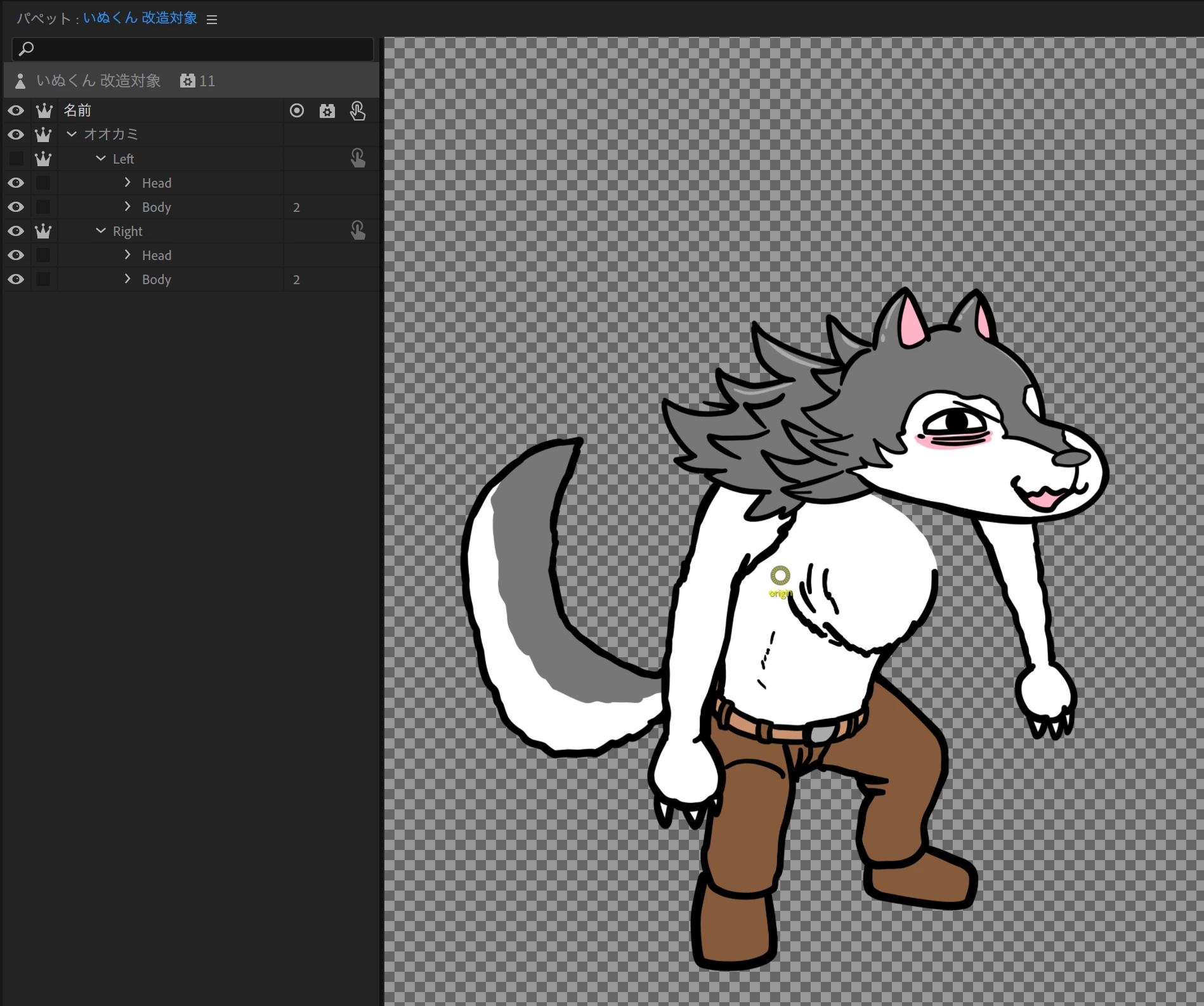

4月 22, 2020 7:42 午後 UTC
リグパネルで、位置がずれたグループ/レイヤーを選んで、「レイヤーをリセット」をした場合、問題は解決しますか?
もし、解決しない場合は、現象の起こるプロジェクトをシェアして頂きたいので、このフォーラムから、私宛に、ダイレクトメッセージを送ってください。私の名前をクリックすると"Send a message"というオプションが出てくると思います。
よろしくお願いいたします。

4月 23, 2020 1:44 午前 UTC
レイヤーのリセットをしたら位置が「少しだけ」よくなったように見えます
解決はしませんでした

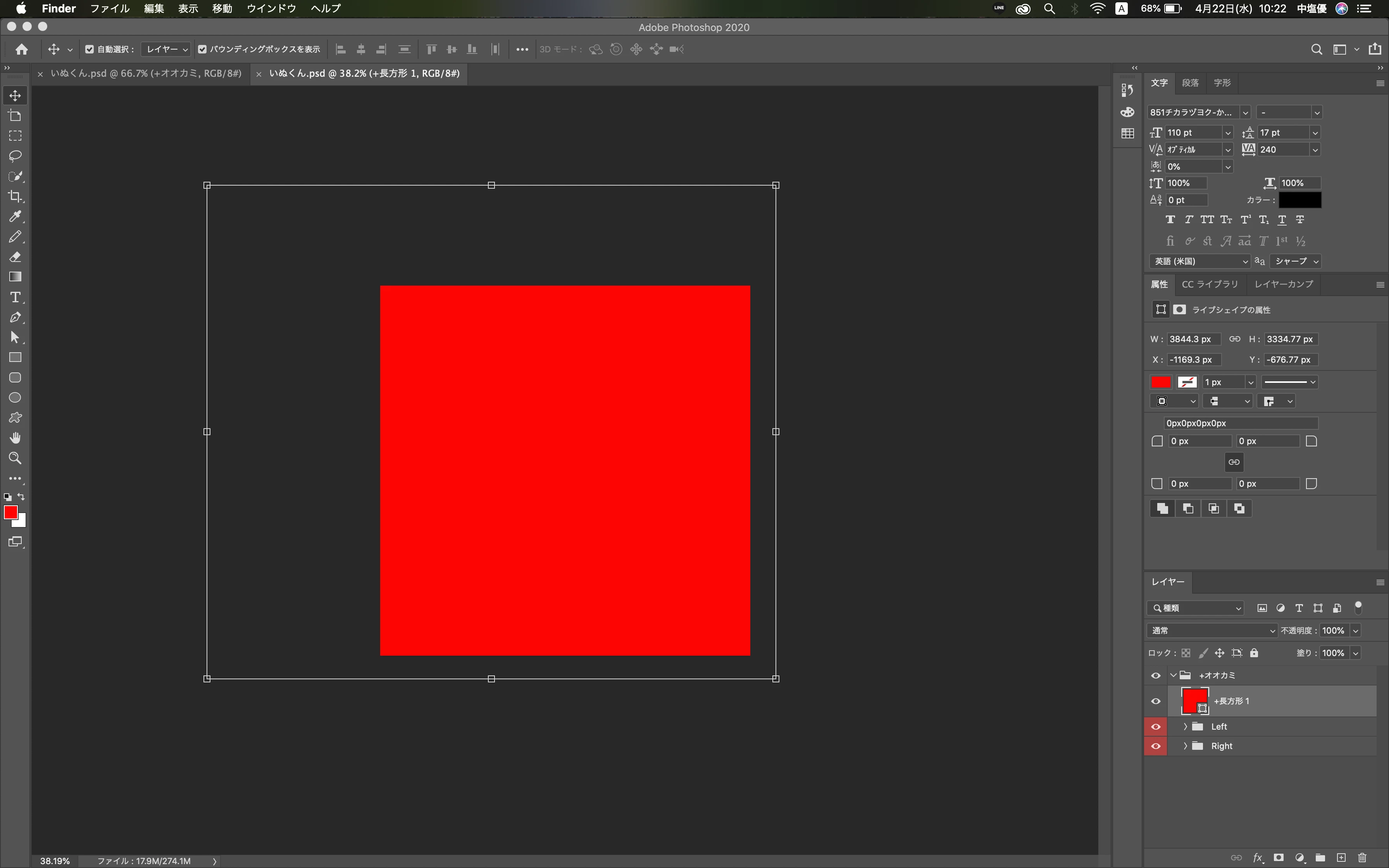

My first suggestion as an experiment is to draw a third layer next to Left and Right and make independent and hidden. Draw a big rectangle bigger than the artwork. Make the rectangle bigger to one side than the others (do not center your picture in the rectangle). Does it move around again? If so, then the change in size is the cause of the problem. Also then you can fix it by leaving a big rectangle there (but hidden) so changes to your artwork should not cause any more problems (the bounding box will not change in size as the big rectangle will cause the origin to be set).

4月 22, 2020 1:26 午前 UTC
下の写真のような大きな長方形を作成し、
キャラクターのサイズを変更してみましたが、
上の写真と同じようにズレました
今やった手順も同様ですが、英文を正しく理解できているかわかりません。
特にこのあとの手順についてを読み解くことができません、ごめんなさい
翻訳

今回の場合はキャラクターのサイズを変更した際に一部のレイヤーが大きくズレました
このような大きな変更をしていなくてもズレることもあります
