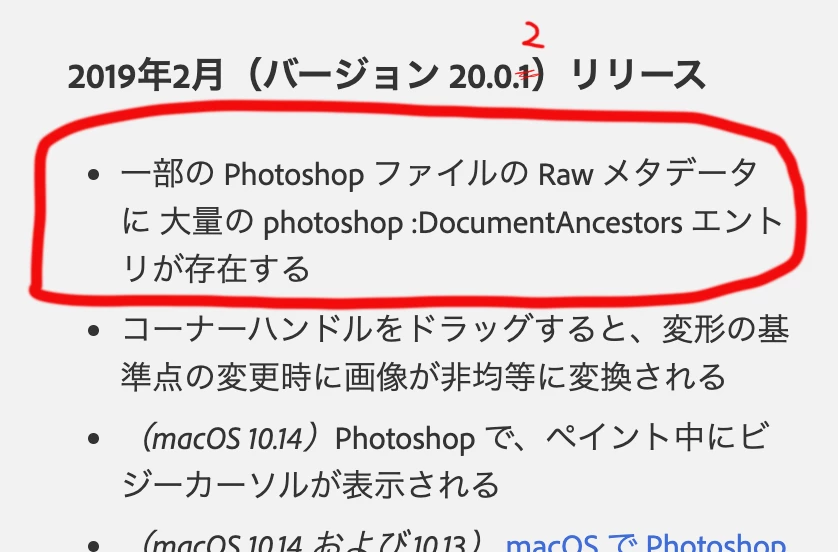

PSDファイルのサイズが異常に重くなっている場合は、以前のPhotoshopが持つ不具合が関係しているかもしれません。
バグのある旧PhotoshopでPSD保存した時に、そのファイル内に異常な数のメタデータ(XMPエントリ)が一緒に保存され、しかも保存を繰り返すたびに増殖するので、データが不自然なほど肥大化するというバグがあります。
この増殖するメタデータは絵柄そのものを表現しているわけではないので、画像のレイヤーを統合したり、ピクセル数や圧縮率を下げてもファイルサイズ(KB・MB・GBなど)を減らせません。
別名保存でファイル形式をPSD以外に変えても、おそらく変わらないでしょう。
また、この肥大化した画像ファイルは、リンク先のIllustratorやInDesignにも影響を与え、それらのサイズをも肥大化させ、表示や処理を遅くしたり不正終了を起こしたりします。
サイズが異常なのは.aiや.inddではなく、そこにリンクされた画像なのです。
この現象を起こすPhotoshop側のバグ発生自体は、2019年1月リリースバージョンで修正されています。
※2018年11月リリースが「(バージョン 20.0.1)」なので20.0.2が正しいと思われます
しかし、既に肥大化している(異常なメタデータを含む)ファイルを直してくれるわけではありません。
やっかいなことに、既に肥大化した後に流用などで出回っているファイルについては、個別の処理が必要となります。
客先や業者さんから支給されたファイル、古いデータを加工して上書きしているものなどが、未だにこのバグ因子を持っている可能性がありますので、新しいバージョンをお使いの方でもこの問題には遭遇します。
以前のバージョンの Photoshop で確認された問題の修正

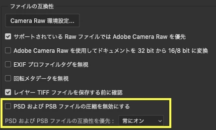

21.2と21.1.3、及び20.0.9で複数レイヤー&スマートオブジェクト等入れたデータを作成し保存してみましたが、3つともデータ量は変わりませんでした(2019は同居できるのに21.2と21.1.3は同居できないので結構手間ですね)。
環境設定>ファイル管理の↓の部分
をそれぞれ変えたデータも作成しましたが、3つのバージョンでの変化はありません。ちなみにMojaveです。
上記設定部分、以前使っていたものと同じ設定になっていますでしょうか。
また、そちらで古いバージョンと最新版で同じデータを作成し比較することはできますか。
번역
--Yamonov
hina.shogo작성자
7월 6, 2020 10:52 오후 UTC
ご返信ありがとうございます。
圧縮の設定は、以前のものと一緒でした。
ただ、その後、新規ファイルなどで作業した結果、
そちらではファイルが特段重くなるようなことはありませんでした。
(これまでのバージョンと同じようなファイル容量の増えかたでした)
それでも特段重くなったファイルは、やはり異常なくらい容量を使ってしまうので、
(例えば、テキストをひとつ追加しただけで数十MB増えました)
2020をしばらく使ってみて、経過をみてみようと思います。
ご検証、ご説明ありがとうございました。
