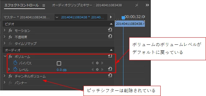

また、「エフェクトコントロール」パネルのボリューム項が、下記⑤項の図の「ボリューム」項と同じになっているか確認ください。
分からない場合は、スクリーンショットを提示頂けますか。
①オーディオクリップのボリュームのレベルを変更します。
すると、「fx」バッジはグレー色から黄色になります。これは固有のエフェクトが変更されたからです。
※固有のエフェクトとは、「エフェクトコントロール」パネルにデフォルトで表示されているエフェクトです。
②次に、「エフェクト」パネルからビデオエフェクトを適用します。すると、「fx」バッジは黄色から緑色になります。これは固有のエフェクトが変更され、追加のエフェクトが適用されたからです。
「エフェクトコントロール」パネルは下図の様になります。
③次に「属性を削除」コマンドを適用します。
④開いた「属性を削除」ウィンドウで、そのまま「OK」をクリックします。
これで、固有エフェクトはデフォルトに戻り、追加のエフェクトは削除されます。
⑤「fx」バッジは、緑色からグレー色に変わります。
また、「エフェクトコントロール」パネルは下図の様になります。

再度、下記の通りに試して頂けますか。
「fx」バッジが黄色ということは、下記④項の「属性を削除」ウィンドウで「ボリューム」のチェックが外れていた可能性があります。
