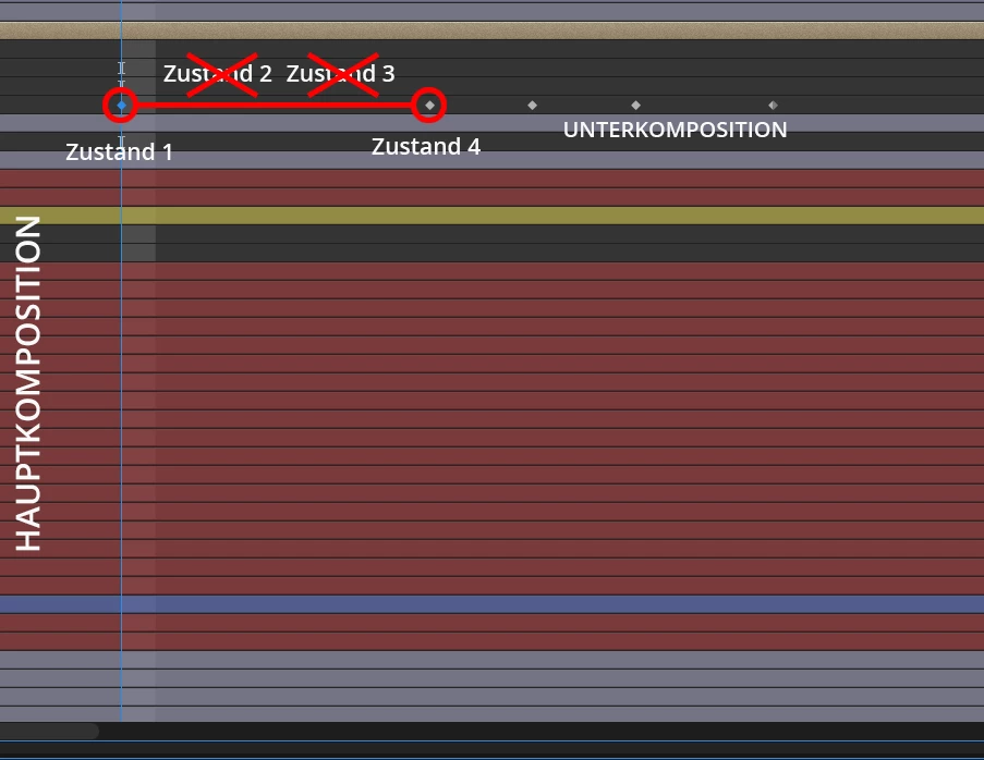

Hello there,

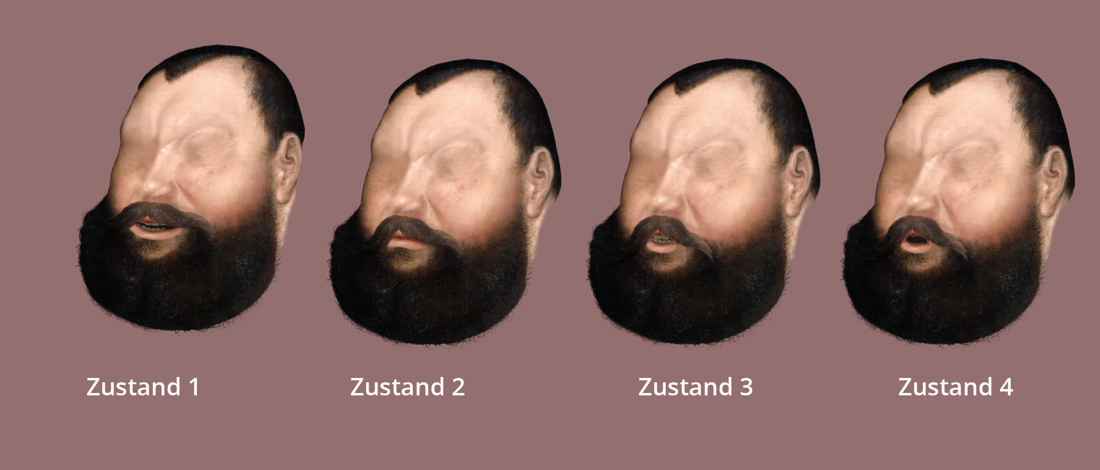

i am animating a character. In a pre-comp i set 10 different mouthpositions every 25th frame. There are many pixelbased layers from Photoshop which i transformed with puppetpins into every single position (like "O", "AH", laughing, etc.).
In the main composition i enabled timeremapping at this pre-comp and gave it a slidereffect.
mouth=effect("Slider Control")("Slider")
framesToTime(mouth*25)
So i am able to jump to every single mouthposition in the precomp.
But when i want to interpolate from position 1 to position 4 in my precomp it also animates position 2 and 3, for sure.
When i use hold frames it directly jumps to the wanted frame, but then i am missing the linear interpolation and the animation.
So i am searching for a possibility to interpolate from 1 to 4 by skipping position 2 and 3.
Any ideas?
Range of first 4 shapes/position (Zustand = state)
the Precomp in the main comp.

May 22, 2017
Danke für die Antwort und sorry für das schlechte Englisch.
Hold Keyframe ist meine Backup-Lösung. Aber dann wird es eben leider nur eine Abfolge von Einzelbildern und es wird nix interpoliert.
Mathias Moehl
Adobe Expert
May 22, 2017
Ja, Interpolation ist nur möglich, wenn du in der Precomp nicht nur jeden einzelnen Zustand sondern jeden möglichen Übergang von einem Zustand zu jedem anderen hast. Das würde jede Menge Kopien aller Zustände bedeuten und schell sehr chaotisch werden.
