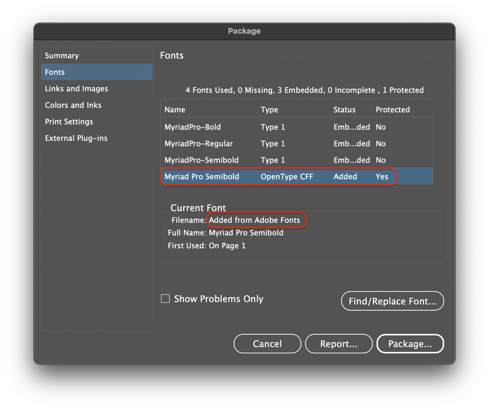

File / Psckage / Fonts - if you click on a font - there will be a file path:

  1. En la primera imagen aparece "NA" en la ruta, ¿Qué significa?
  2. En la segunda entiendo que está almacenada en la nube en Adobe Fonts... ¿Es así?

1. NA means Not Available.
2. Yes.

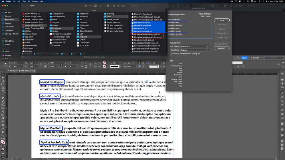

Bueno, ahora me está costando un poco de trabajo encontrar el hilo a todo esto, pero paso por paso...
  1. En la captura de pantalla se aprecia la ruta -que entiendo es local- donde está almacenada la fuente Myriad Pro y algunas de sus variantes
  2. En los rectángulos azules se muestan las coincidencias, y en rojo, las que al menos por nombre, no coinciden con la ventana de "Find/Replace Font"
  3. ¿Las del rectángulo rojo, por qué no coinciden, qué hay respecto de ellas?
  4. Haría falta ubicar la Myriad Pro Semibold, que sí se puede usar y sí aparece en la ventana de "Find/Replace Font"
Mentor ,
Mar 17, 2025 Mar 17, 2025
Select that Semibold in the Find/Replace Fonts list - as I wrote above.
You should see its file path in the bottom font info display of the dialog.
As @Mike Witherell wrote, these files can exist in different locations of the file system, and still contribute to the same font family. While it is generally preferrable to have all related files of a font family in one place, that required Myriad Pro is a special case.
The red rectangle is a different font family "Myriad Variable Concept" which can demonstrate "variable font" technology, but in real life misses essential characters.
