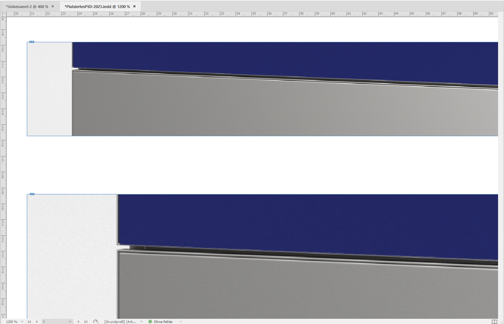

ich denke, dass bei diesem Motiv nur hilft, dass beim PDF-Export die Bilddaten gar nicht angerührt werden.
Also weder ein Downsampling noch eine JPEG-Kompression stattfinden sollte.
Mehrmals platziert in InDesign, oben in 100%, unten in 200%:
Zoom auf 1200%.
Per Export nach PDF/X-4 ausgegeben. Downsampling und Kompression ausgeschaltet:
Exportiertes PDF in Acrobat Pro. Der Cursor sitzt im oberen Bild:
Die Darstellung in InDesign, die Vorschau, die bleibt hinter den Erwartungen zurück.
Ich denke mal, dass InDesign das nicht besser kann.
