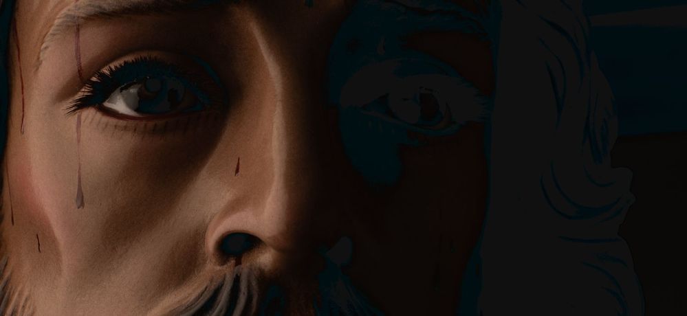

Hola!
He tenido problemas con mi imac y desde que he reinstalado LR me aparecen algunas imágenes en el módulo de revelar como posterizadas.
Luego al exportarlas las imágenes se ven bien y si las abro en el PS también, así que deduzco que no debería de ser de ningún problema ni de las imágenes, ni del ordenador.
Alguien sabe de que puede ser?
Gracias
