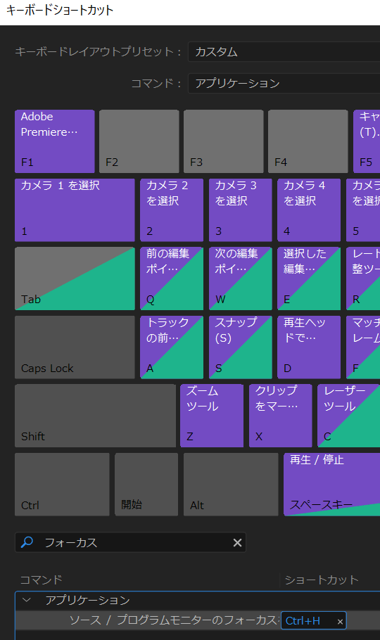

ソースモニターまたはプログラムモニターがアクティブになっている状態でしたら、タイムコード表示部分をクリックして選択しなくても数値を入力できますので、「ソース/プログラムモニターのフォーカス」という機能を任意のキーに割り当てると、そのような使い方ができるかと思います。
(タイムラインのタイムコードは入力できませんが、プログラムモニターで代用できるかと思います。)
「キーボードショートカット」設定画面の検索窓に「フォーカス」と入れて検索しますと出てきますので、お好みのキーを割り当てるとよいと思います。

Ckunさま
ご回答誠にありがとうございました。
実はソースモニター、プログラムモニターそれぞれにフォーカスする(アクティブにする)ショートカットは既に登録していたのですが、そのまま数値入力で行えることは、ご指摘で初めて知り得ることができました。
(作業環境がテンキーのないMacBook Proでしたので、キーボードの数字キーでは反応がありませんでしたが、テンキーを接続して試してみたところ、期待通りの操作が可能となりました。)
お陰様で作業の効率化が実現いたしました。
心より御礼申し上げます。
今後とも何卒宜しくお願い申し上げます。
