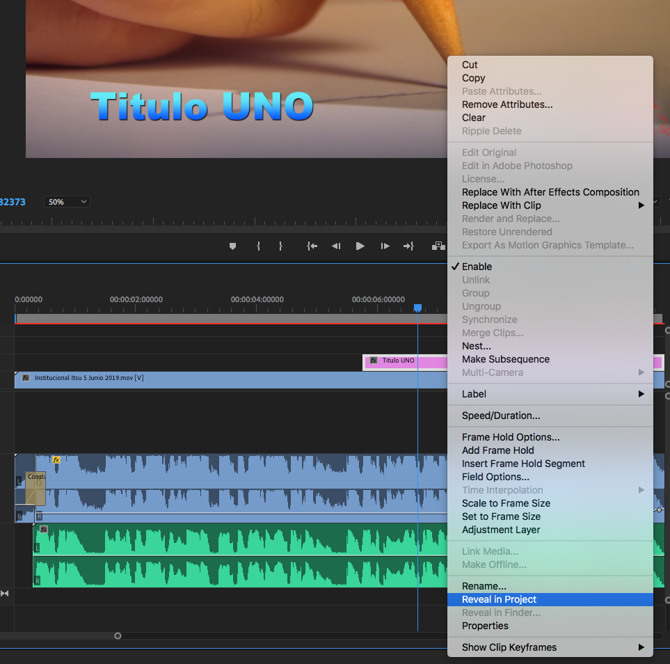

Questo vale per Legacy Tittle:
Duplica la sequenza con i titoli già inseriti, quindi vai a quei titoli nella sequenza temporale, fai clic con il pulsante destro del mouse / Rivela in Progetto. Quindi, trovandoti nel pannello Progetto, fai clic con il pulsante destro del mouse e duplica quel titolo per cambiare la lingua. Quindi sostituisci il titolo della sequenza temporale con quello nuovo che hai appena duplicato.
Questo accade quando si duplica tutto ciò che è già stato fatto, ciò che si sta facendo sono istanze di ciò che è già presente ma non è realmente duplicato, questo dovrebbe essere fatto nel pannello Progetto a meno che non sia stato fatto con lo strumento Testo dalla casella degli strumenti in cui non è necessario eseguire questa procedura, è sufficiente modificarlo e ora.

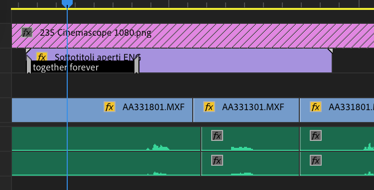

what I use is subtitles > open subtitles.
I add one layer of open subtitles in the timeline above what I have to translate into English as subtitle. After that I need the exact timing and same line of subtitles on the same video but with a different language. So what I did was translating everything. Duplicate the sequence and in the new sequence changing the subs. it obviously changed the first timeline subs as well. So I tried by duplicating the open subtitles layer by naming it into the new language and moving it into the new duplicated sequence on which I need another language translated. Doing so it changed the original one as well again. so I'm a bit lost... I can't rewrite and re adjust again the same subs line into another language. It's too much work. thanks a million

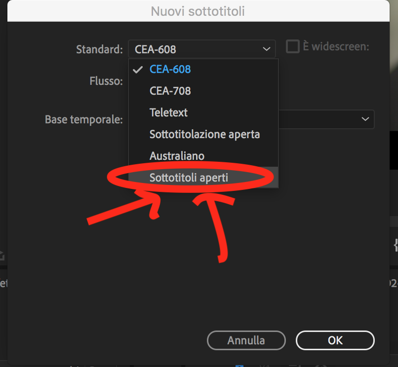

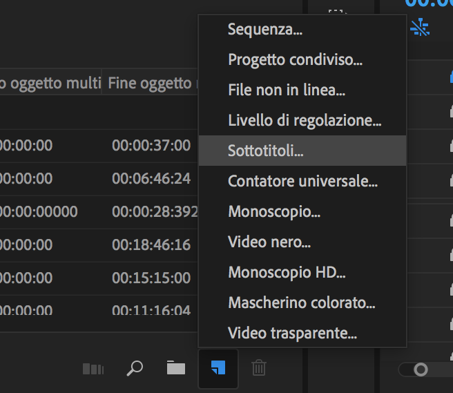

I'm attaching here what I am using as "subtitles", it is in italian so I bet what I do is Opening a "captions" stream as "open subtitles"
I use the open ones because it has been - so far - the fastest and editable way to do subs in premiere I've found. I export them on video, but never had to do the double language. I even tried by duplicating the original as byroncortez said and edit that later but it still changes the original one as well. I tried with the CEA-608 CC1 but I literally cant see them on screen. Literally.
