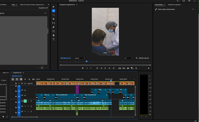

Na própria atualização disse que mudou de lugar, só que mesmo procurando onde foi indicado que estava. Não consigo mais editar a legenda(mudar fonte, cor da legenda, tamanho...)
Alguém já descobriu como muda?

Antes, na versão anterior, dava pra ajustar várias legendas ao mesmo tempo pelo menu "Gráficos Essenciais".
Mas com a nova atualização, esse menu foi substituído pelo "Propriedades". O problema é que, ao selecionar as legendas na timeline, o novo menu não oferece mais opções de ajuste de fonte, posicionamento, etc.
Agora, pra editar as legendas, é preciso convertê-las em Gráfico, o que ainda assim dificulta fazer ajustes em massa. Ficou bem mais limitado e trabalhoso.
Essa atualização merece nota zero.

Fiz de uma maneira um pouco "confusa" usando o comentario anterior, mas consegui editar desse jeito todas as legendas ao mesmo tempo.
Abre a janela "Propriedades", ai você vai transformar todas as legendas em grafico no "Graficos e titulos" "Atualizar legenda para graficos", ai você vai clicar em cima de apenas uma legenda, com a "Propriedade" aberta na janela de alterar legenda, você vai em "Historico" e volta a ação de "Atualizar legenda em graficos", ai você vai ter o "Propriedades" aberto na configuração da legenda e vai conseguir alterar todas de uma vez

You have to click the text on the Program monitor, then the Properties panel will show all the text editing options.
