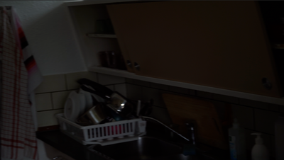

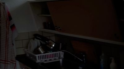

Bonjour,
J'ai crée une vidéo sur Premiere Pro dont les couleurs sont complettement transphormées à l'export du fichier.
Quand je visionne mon projet dans le logiciel dans sa version .prproj, tout est normal, les couleurs et la saturation de sont identiques à mes vidéos sources. Mais dès que je visionne le fichier exporter .mp4, l'exposition et la saturation sont complettement modifées.
Ce qui est étrange c'est que ma vidéo comporte également des fichiers photos et qu'à l'exports les photos n'ont pas le problème, l'export conserve les bonnes couleurs.
Mes réglages d'exports sont les mêmes que d'habitude, (1080 HD / H264) et c'est la première fois que j'ai ce souci.

Je n'ai trouvé aucun problème équivalent sur le net, donc si quelqu'un sait comment solutionner ça je serais très heureuse.
Merci beaucoup

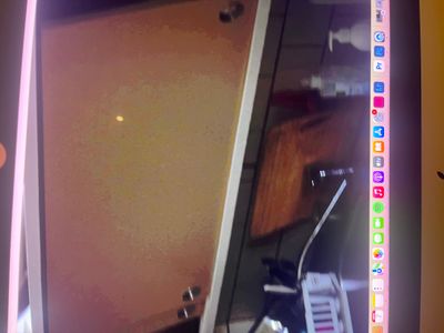

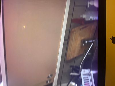

Bonjour, en exportant mon fichier via Première Pro beta et en ayant bien les nouveaux paramètres correctement cochés pour la différence de couleur, malgré tout à l'exportation j'ai ces traces degueulasses surtout dans les moments à faibles luminosités ! Sur le logiciel tout est parfait mais à l'export j'ai ces traces degueu ! Avez-vous une solution ? Merciiii (zoomer dans l'image si vous voyer mal)41AF7857-8293-4FEA-978E-E10545B07C66.png
LEGEND ,
Jan 07, 2024 Jan 07, 2024
I have no idea what you're talking about, even "zoomed in".
Are you seeing more color noise or artifacting? I think there might be some in the darker areas. But that is from the original data being ... moved. There's very little data down there, and doing about anything to it causes artifacting.
You might be able to clean that up with say Neat video noise remover.
New Here ,
Voici la différence avant et après export
LEGEND ,
Banding. Yea, you don't have enough color depth.
What's your original media, what's the color space of course, and what space is your timeline and is your export color space the same as the media and timeline?
In the color workspace, Lumetri panel's Settings tabs ... are all color space options the same, say, Rec.709? Is auto log detect and auto tonemapping on? Display color management on?
Even when fully "aligned" correctly, you may be low enough in color bit depth to not be able to make much of a change without creating banding and artifacts though.
