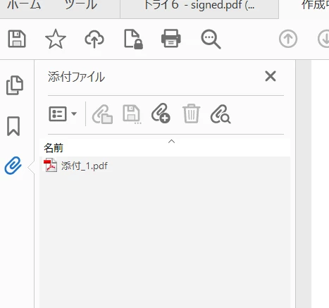

Adobe signで署名依頼する契約書の添付ファイル
契約書の署名を依頼する際に、署名依頼する鑑のフォーム(PDF)に契約に関するファイル(PDF)を複数ファイル添付してから署名依頼します。
しかしながら、受信したサイナーは鑑のフォームのみしか確認できずPDFに添付していたファイルを閲覧できません。
どなたか解決方法をご教授いただきたく、よろしくお願いいたします。

2月 6, 2023 6:53 午前 UTC
ありがとうございます。ご案内頂きました方法の場合、署名頂く鑑のPDFと添付PDFが統合するため頁数が大きくなってしまうので、以下の写真のように鑑のPDFに添付して署名を依頼すると、サイナーは鑑のみで添付ファイルは確認できず、サイン後のPDFを見ても添付ファイルは存在しません。
下の写真の状態を維持したままで電子署名する方法を探しております。

Ten ACommunity Expert解決!
2月 8, 2023 2:42 午後 UTC
Adobe Signでは証明書を埋め込んで保護する仕様上、添付に対応できないのだと思います。
1ファイルにまとめるか、添付部分は別途送付する以外に手は無いかと思います。
