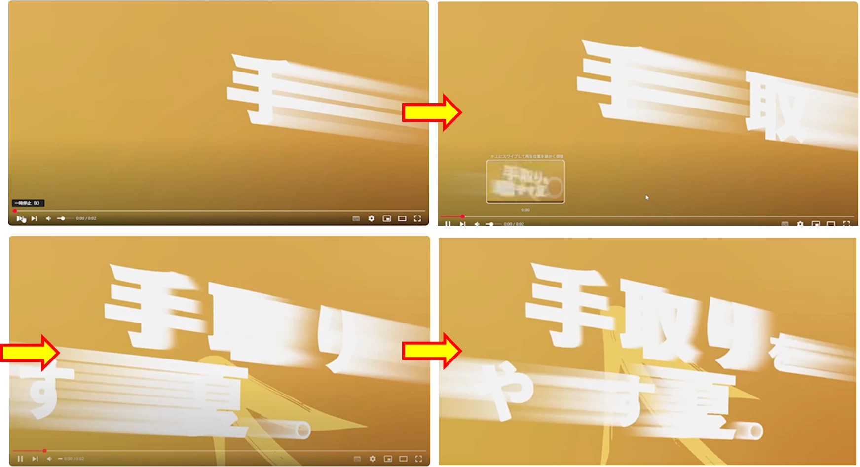

サンプル動画のような、テキストに残像を付ける方法を教えてください。
サンプル動画
https://youtu.be/M2lyrifyuX8
テキストがスライドインしてくる際、残像がありますが、これはどのようにすればできるでしょうか?

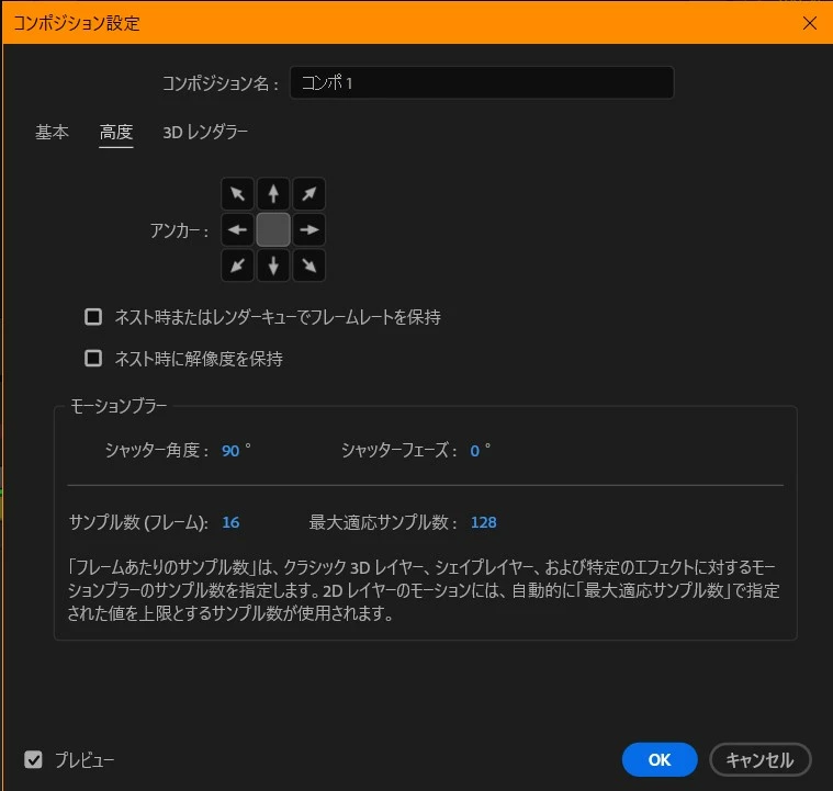

メニュー→コンポジション→コンポジションの設定
これを開いたら、高度というタブを開いてみてください。
ここで、モーションブラーと書かれているところの設定を変えるだけでも
だいぶブラーのかかり方が変わります。
シャッター角度:数値が大きくなるとブレの幅が大きくなります
シャッターフェーズ:数値が大きくなるとオブジェクトの進み具合が前のめりになります
サンプル数:ブラーがかかっている時のサンプルの数です。数値が大きいと同じ形の残像の数が増えるイメージです。
最大適応サンプル数:サンプル数の最大値をここで指定できます。
デフォルトはこの図のような数値になってます。
なので、これを読み解くと、
ブラーのブレ幅が90°分で、ブラーの進み具合は前後変更なし、
繰り返す残像の数は16で、最大128まで増やせます、
って意味になります!

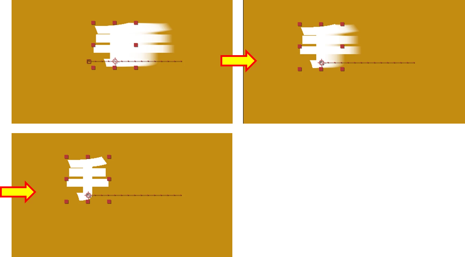

残像を付けるには、たいていの場合は「トランスフォーム」エフェクトの「シャッター角度」プロパティを使用して作成すると思いますが、
今回の場合は、ばらしてみると下図のようになっており、上記の方法とは異なっているようです。

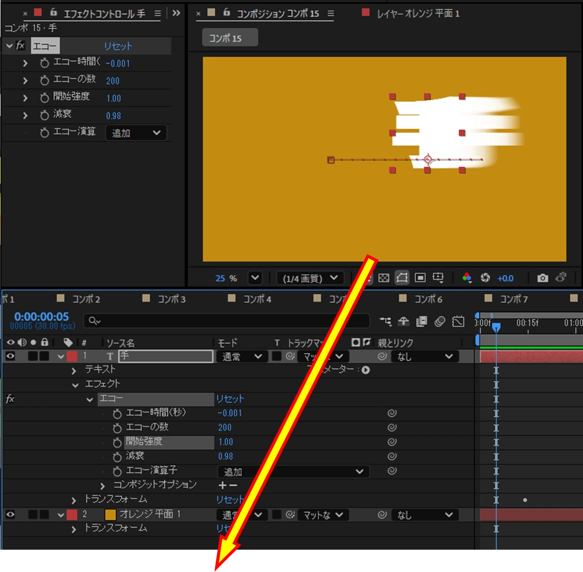

いろいろエフェクトを探してみたのですが、「エコー」エフェクトをかけると似たようなものができそうです。
下図を参考に試してみていただけますか。

エコーを使ってサンプルに似た残像を付けることができました!
ですが、単純に「手取りを」テキストレイヤーの位置にキーフレームを打って移動させるだけでは、サンプルと同じようなスライドインにはなりませんでした(泣)

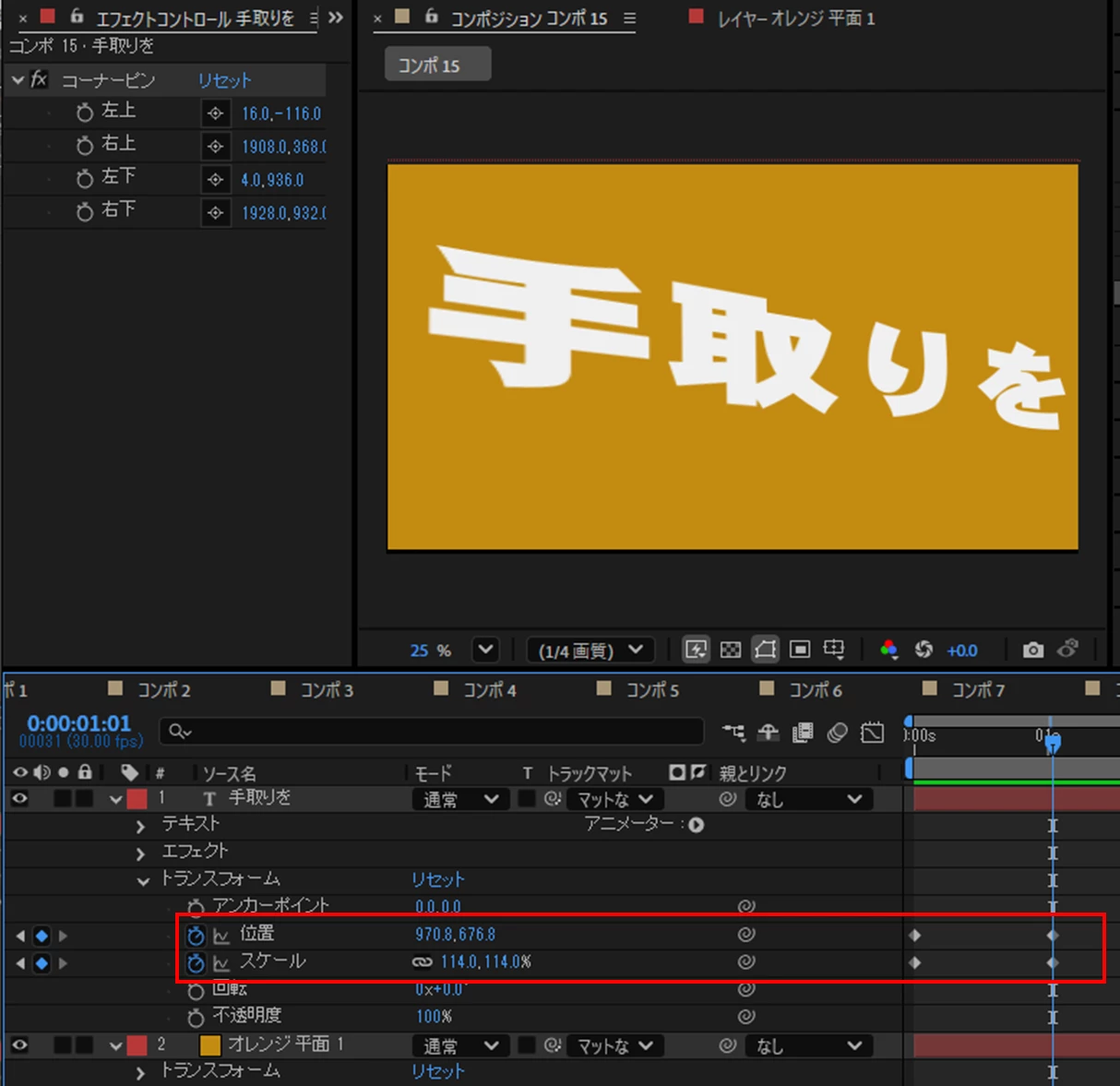

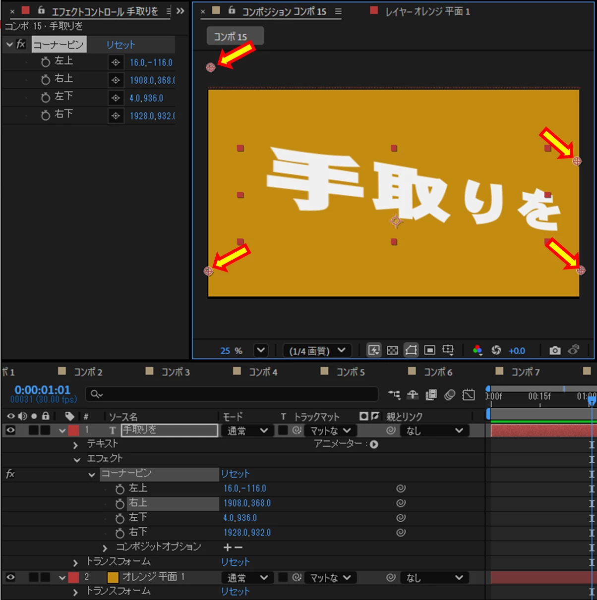

>そもそもテキストを傾かせているやり方ですが、
「コーナーピン」エフェクトを使用したらいかがでしょうか。
①「コーナーピン」エフェクトを適用して、テロップを変形させます。
コーナーピンは左辺上、右辺上を移動させます。内側に入れると、映像が切れます。
②トランスフォームの「位置」でテロップを右から出現させ、「スケール」でサイズを調整します。
