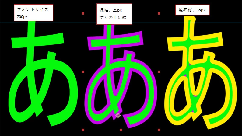

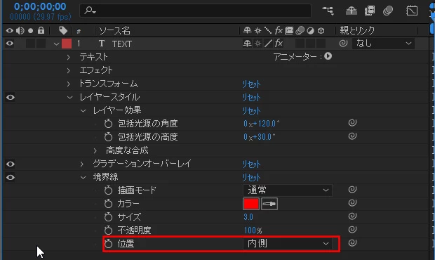

文字の輪郭の内側に境界線を付けるということですよね。
「レイヤースタイル」の「境界線」の「位置」を「内側」に設定すれば良いと思います(下図赤枠部)。

After Effectsで「レイヤースタイル」>「境界線」>「位置」>「内側」を設定する場合、テキストそのものに境界線(ストローク)を設定する必要があり、その太さの範囲内でしか、レイヤースタイルの境界線(内側)のサイズは設定できませんよね?
ちなみに、Premiereだとできました! After Effectsだとできないと思うのですが、いかがでしょうか?

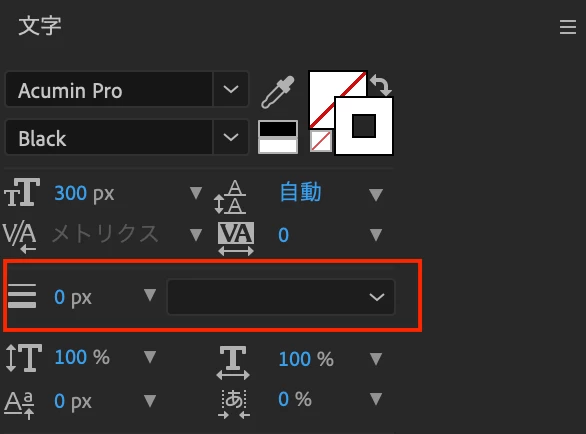

>After Effectsで「レイヤースタイル」>「境界線」>「位置」>「内側」を設定する場合、・・・・・レイヤースタイルの境界線(内側)のサイズは設定できませんよね?
「文字」パネルの「線幅」の範囲内でしか「レイヤースタイル」の「境界線」の「サイズ」は設定できないのでは ということでしょうか。
私の確認結果では、
・「レイヤースタイル」の「境界線」は、「文字」パネルの「線幅」適用有無に関係なく設定できます。
・「文字」パネルの「線幅」が適用されている場合、「レイヤースタイル」の「境界線」は「文字」パネルの「線幅」の最外側から適用されます。
・文字のラインが交わる鋭角の部分は「線幅」が残りやすいです。
