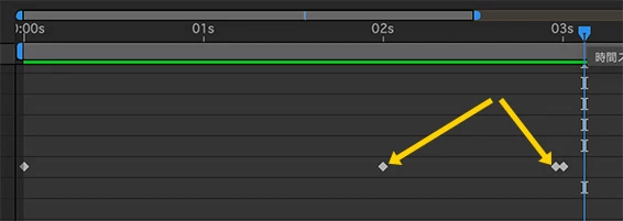

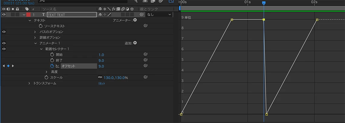

    February 17, 2022
    2回目のアニメーションが開始する1フレーム前に2番目のキーフレームをコピーしてペーストしてみて下さい。

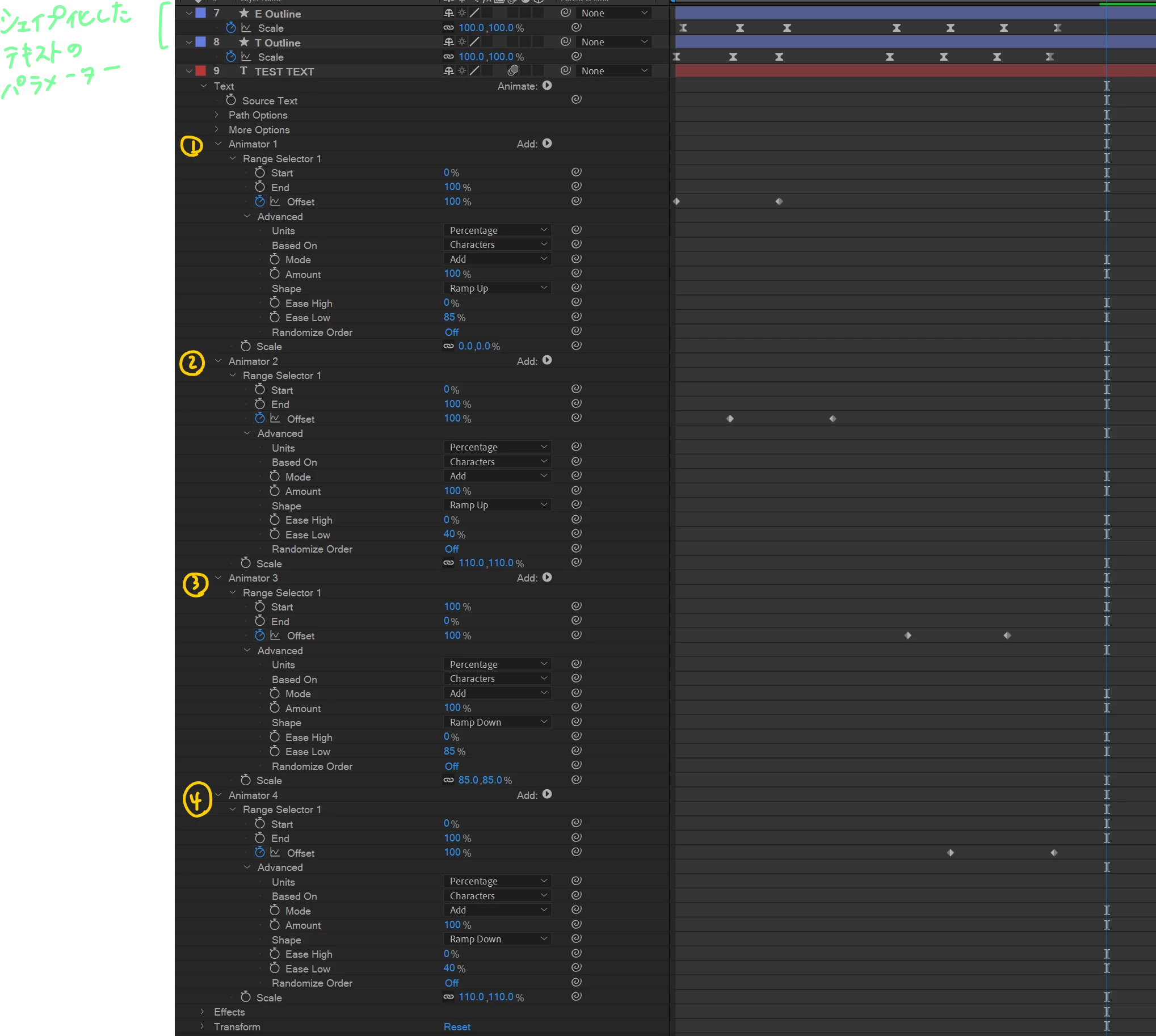

    February 17, 2022
    Mukaidaさん
    いつもご助言ありがとうございます!
    すいません、私の読解力が低すぎて、ご助言いただいた内容をうまく再現できず。。

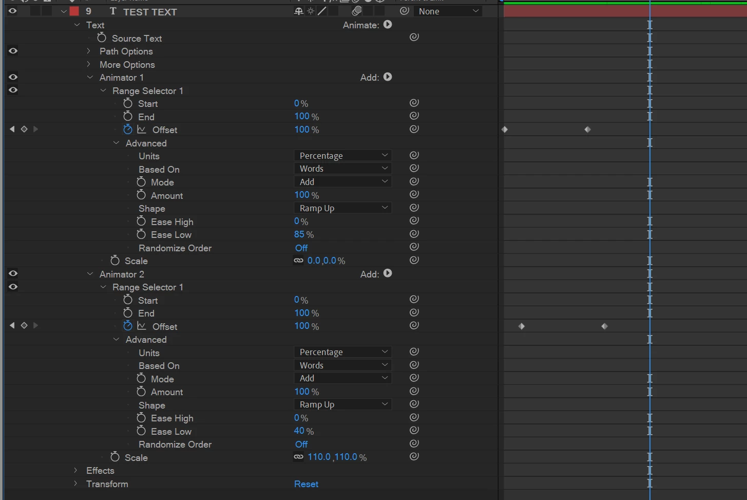

    もう一度、テキストレイヤーでどうにかできないか試したところ、
    2番目のアニメーションの始まり(添付写真③のパラメーター)、
    テキストが再び小さくなるモーションは、
    添付写真①のパラーメータを複製、調整することで再現できました。
    しかし、2番目の終わり(添付写真④のパラメーター)で、
    1番目のモーションのように、テキストが少し大きくなって元のサイズに落ち着くようにしたいのですが、うまくいきません。テキストが元のサイズより少し小さくなった状態で終わってしまいます。。
    ④のパラメーターを、少しオーバーサイズになるくらいに調整してみると当然その通りになってしまうので、見た目でオリジナルサイズになるように調整してみたりしたのですが、
    これでは正確性に欠けてしまい。。
    上手く説明が出来なくてすいません。
    添付画像と上記説明で、なんとなく伝わりますでしょうか…?
    シェイプ化するのが早いのですが、テキストのサイズやフォントの種類が変わる際にもスムーズに対応できるようにしておきたく…ご助言いただけますと幸いです。
    何卒よろしくお願い致します!
    ▼添付写真のパラメータ内容のモーション(ピンクはシェイプ化したテキスト)
    ▼パラメーター

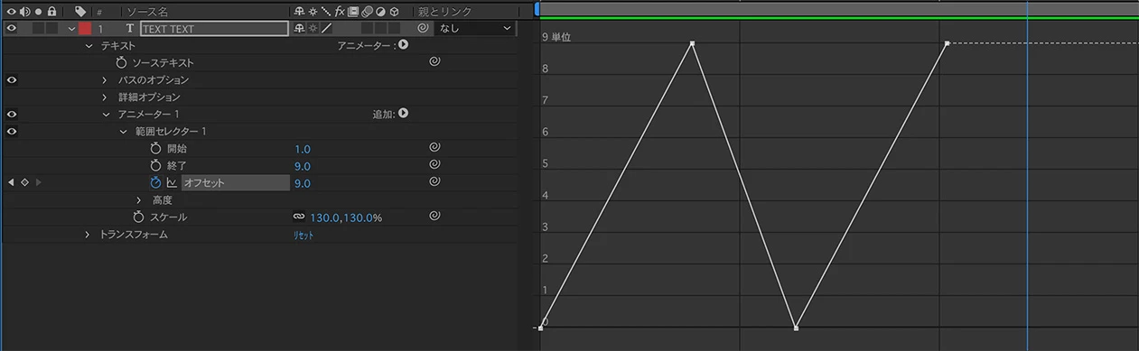

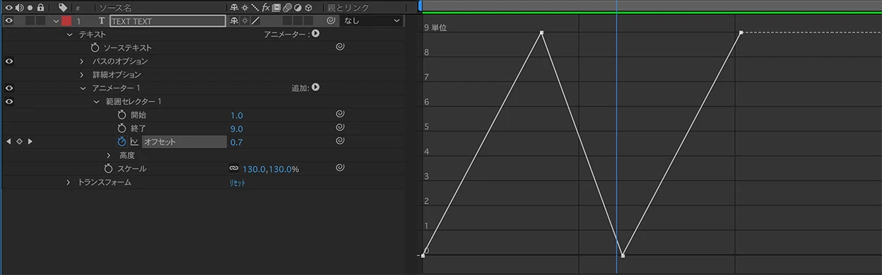

    February 18, 2022
    1回目のアニメーションのキーフレームをコピーして2回目の開始時間にペーストすると下図のようなグラフになります。
    インジケーターを2回目の開始より1フレーム手前に移動させます。
    2番目のキーフレームと同じ値を入力すると、下図のようになって停止した状態になります。
