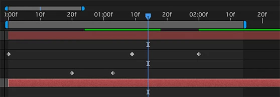

After Effects のプレビューは、レンダリングできていないフレームは一時停止して、レンダリングできるまで待つ様になります。
タイムラインで緑色に表示された範囲がレンダリング済みになるので、リアルタイムのプレビューができます。
もし、Premiereと比較されている場合は、プレビューできる時間は短くなります。
下図の場合、緑色部分はプレビューできますが、色が付いていていない部分で一時停止します。
または、メモリ不足の場合は、レンダリングが中止されることもあります。

プレビュー時間を伸ばす方法としては、コンポジションパネル下部にある画質の調整をすると良いでしょう。
また、キャッシュの消去を行うとプレビュー時間が伸びると思います。
現在プレビューしたい部分をワークエリアで範囲を調整する方法もあります。
