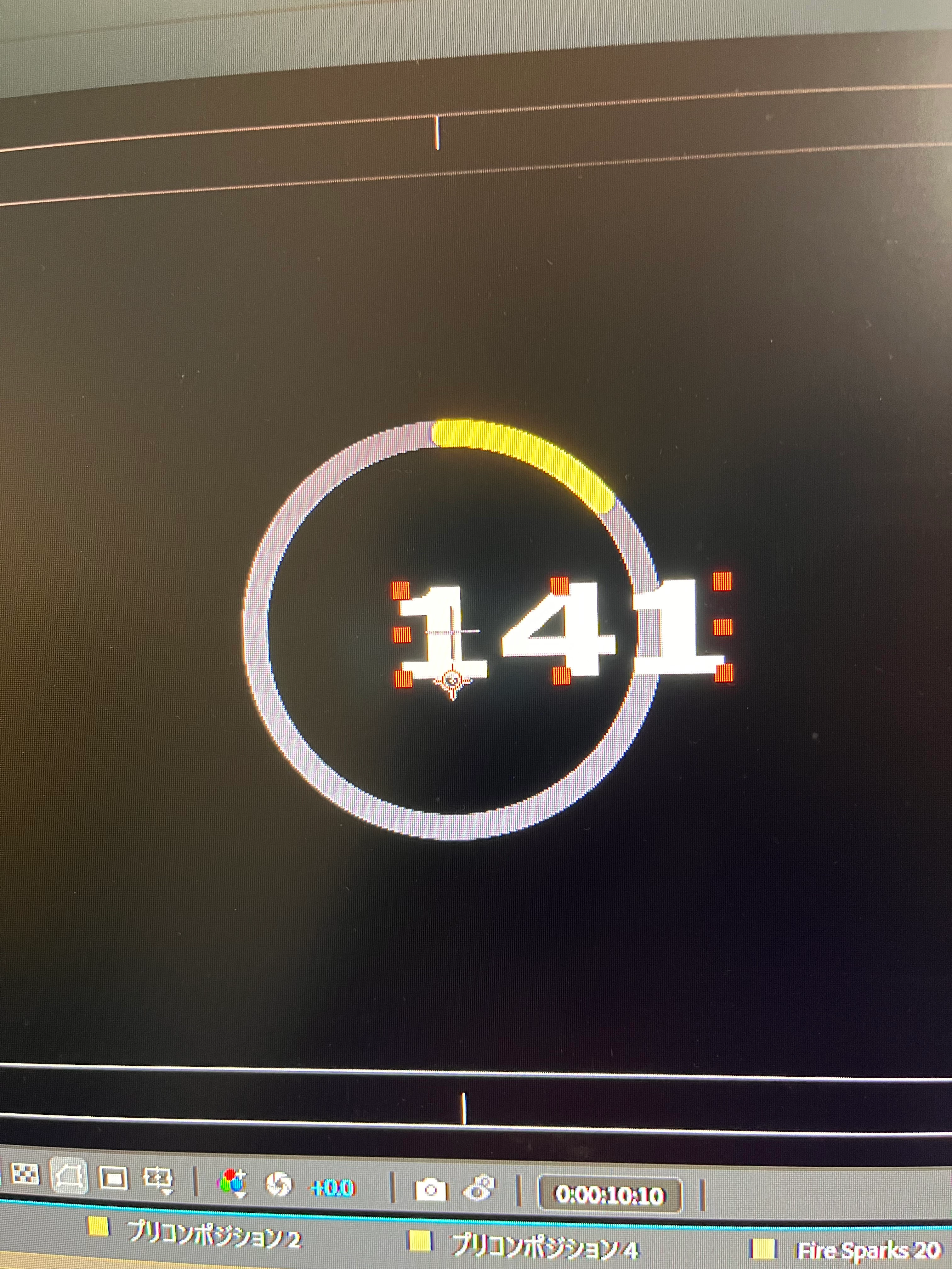

数字カウンターの作り方!
数字カウンターを作りたいのですが、画像のように左の1が基準となって数字が増えていくので、右にはみ出してしまいます。
どうしたら真ん中基準で数字を増えるようにしたらいいのでしょうか。
アンカーポイントを変えてみても無理でした。よろしくお願いいたします。

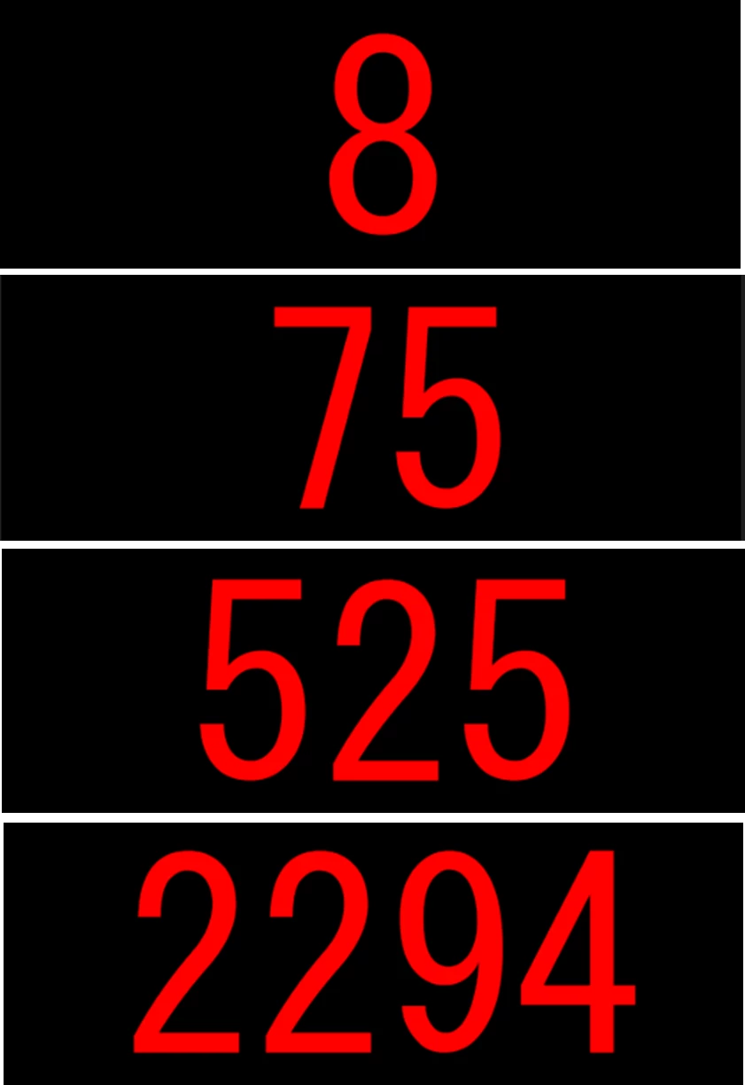

すいません、質問を勘違いしていました。
「等幅カウンターカウントダウン」で数値の頭に0を付けない設定は、「パッドゼロ」の値を0にしてください。
テキストレイヤーでカウンターを作成する場合、フォントによっては文字間隔が自動で狭くなったり広くなったりしますが、このテンプレートはフォントの種類に関係なく文字の位置が固定されるため左右にズレることがありません。
Aug 16, 2025 12:01 AM UTC
新しいバージョンの場合は、アニメーションプリセット「等幅カウンターカウントダウン」使用すると良いでしょう。
テキストレイヤーなので、3D化などの装飾やアニメーターを使用したアニメーションも利用できます。
但し、キーフレームの補間法が「ベジェ」に設定されているので速度を均一にしたい場合は「リニア」に変更する必要があります。

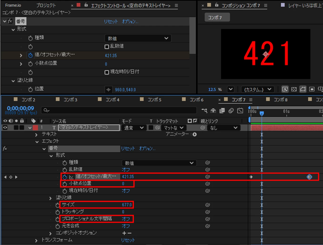

こんにちは、Passionate_Dragonfly9879 さん
まず、OSとそのバージョン、After Effectsのバージョン(v24.5、v25.3)を教えていただけますか。
次のように試してみていただけますか。
①テキストレイヤーを作成します(空のままにします)。
②「番号」エフェクトを適用します。

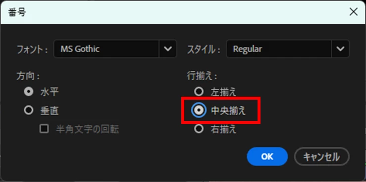

③「番号」ダイアログボックスが表示されますので、行揃えは「中央揃え」を選択し、「OK」をクリックします。
④エフェクトの形式で、
・値/オフセット/最大・・・  開始の値と終了の値を設定し、キーフレームを打ちます。
・小数点位置       「0」に設定します。
④エフェクトの塗りと線で、
・サイズ  数値のフォントサイズを設定します。
・プロポーショナル文字間隔  「オフ」に設定します。
こんな感じです。
