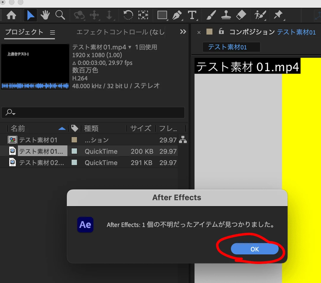

Comand+Zのようにワンクリックで瞬時にリンクを直す方法は残念ながらないと思うのですが、不明になってしまった素材を右クリックして「フッテージの置き換え」で名称を変更したフォルダ内の該当するファイルを選んでやって新しいフォルダ名をAfter Effectsに認識させてやることで、解消できるかと思います。
【画像追加】
複数のファイルが不明になっている場合でも、同じフォルダ内のものでしたらひとつだけこの操作をしていただくことで、他のファイルも自動的にリンクがかかります。

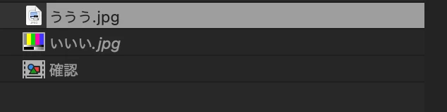

確認用で複数のレイヤーで同様のエラーを再現したのですが
自動でリンクの紐付きがされませんでした。
私のフォルダの保管方法がいけないのでしょうか...。

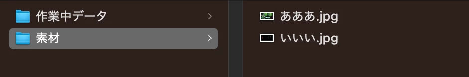

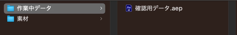

以下、上記実験を行った際の管理状況です。
【ケース】
 ”あああ”レイヤーを”ううう”レイヤーに変えてしまった
 ”いいい”レイヤーを”えええ”レイヤーに変えてしまった。
ご教示いただいた手順でフッテージの置き換えを実行するも、
AE上では、以下のように一つだけ置き換わるだけで終わってしまいます。
※”いいい”レイヤーでも同じ手順を踏む工数が掛かってしまう。
この時、Finderでは以下のように管理しております。

使用している素材のファイル名はそのままで、保存しているフォルダの名前を変更してしまった(ファイルの保存場所が変更された)場合、After Effectsは素材の在処が分からなくなってしまい「オフライン」の状態になってしまいます。
複数のファイルがオフラインの状態で「フッテージの置き換え」でひとつのファイルの在処をAfter Effectsに教えてやると、同じフォルダ内にある「ファイルの名前」を調べて、他にオフラインになっているファイルがそこにあった場合には自動的にリンクがかかります。
そして、最初の返信の2枚目に貼りました画像のように、After Effectsから「○個の不明だったファイルが見つかりました」というメッセージが表示されます。
今回新たにご質問いただいた
というケースは、「フォルダ名を変更したことで保存場所が変わってしまった」ケースとは異なり、ファイル名が変わってしまった状況ですね。
その場合も、フッテージの置き換えでひとつだけファイルをリンクさせた際に、After Effectsは同じフォルダ内にあるファイルの名前を調べて他に不明になったファイルを探すのですが、その手がかりになるファイル名が変わってしまっているので、見つけることができません。
ですので、ファイル名を変えてしまった場合にはひとつひとつ手作業でリンクをかける(フッテージを置き換えする)必要がございます。
使用しているファイルの名前を変更することはあまり無いと思いますので、現実的にはこの仕様が問題になることはほとんど無いのではないかな、と、思います。
