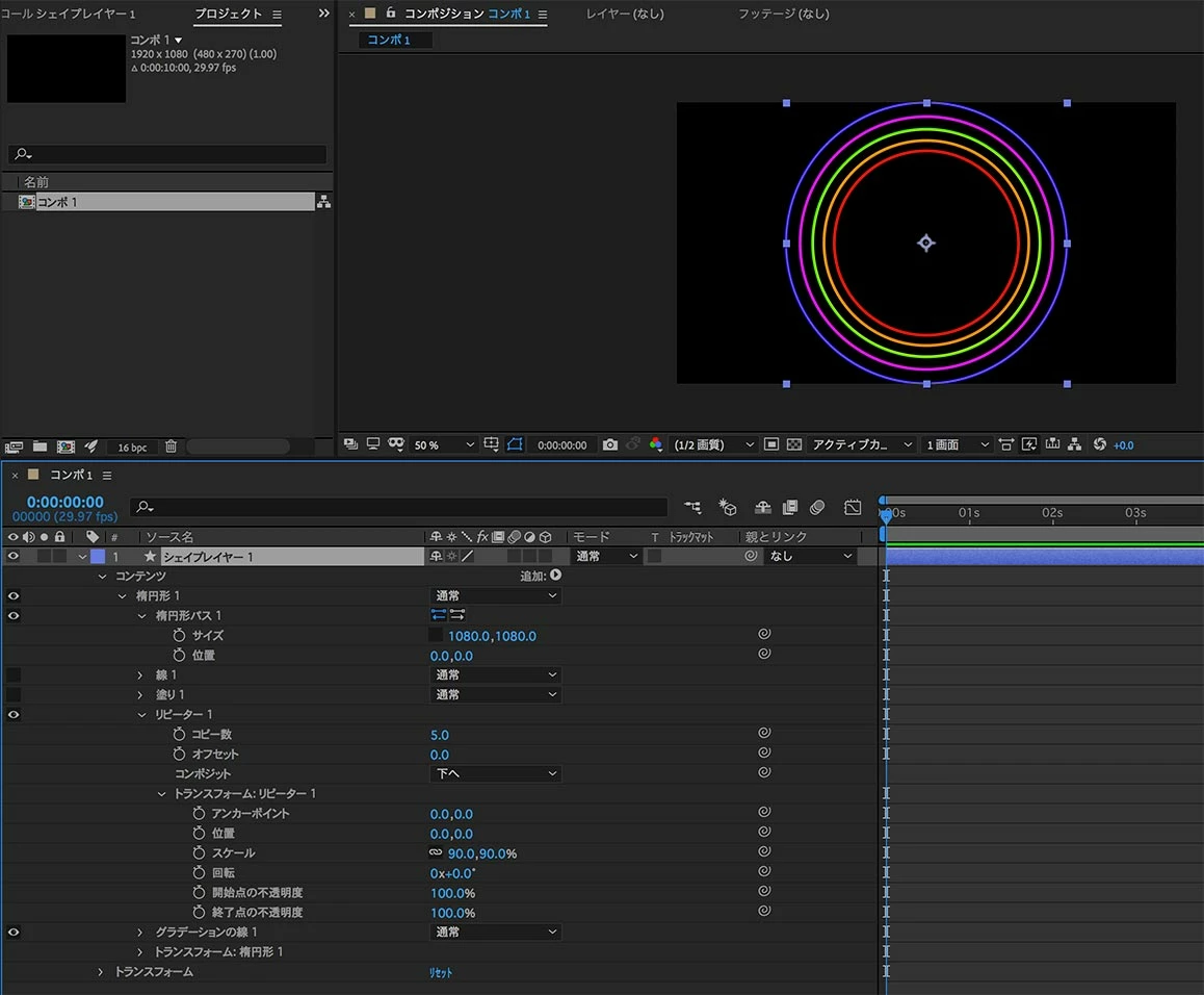

    リピーター適用後でも色を着けることができます。
    「グラデーションの線」をリピーターの下部に配置すれば、下図のように着色できます。

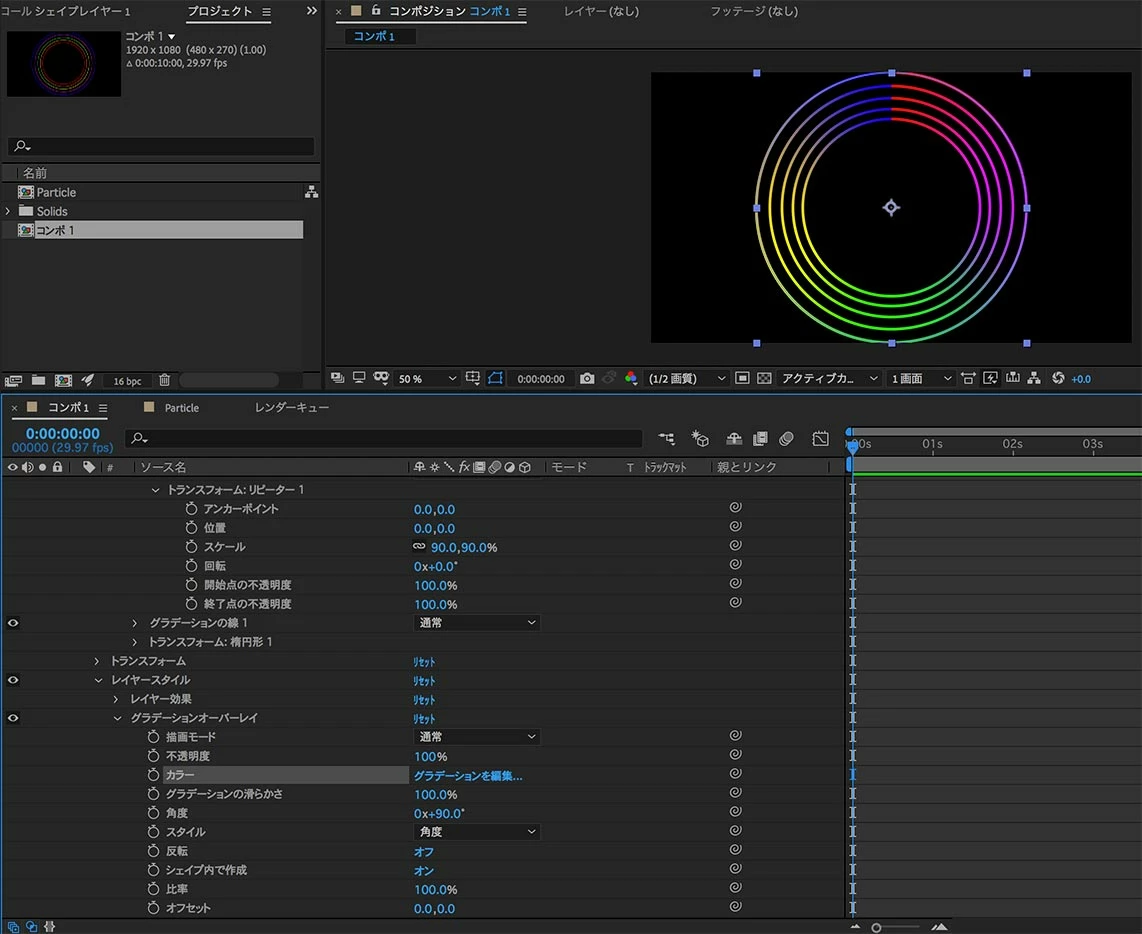

    1本づつ色を変える場合は、レイヤースタイルの「グラデーションオーバーレイ」を使ってみてはどうでしょう。

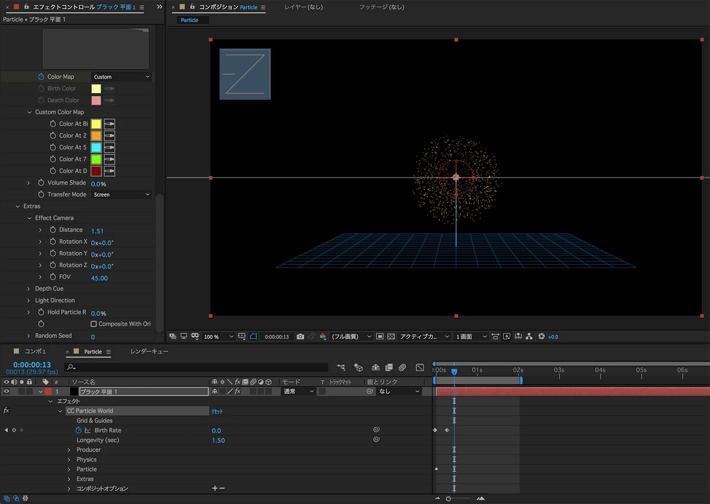

    参考ですが、花火を描画する方法としてはパーティクルエフェクトがよく使用されます。
    CC Particle Worldで作成した動画を添付しましたが、サードパーティ製のプラグインに優れたパーティクルエフェクトが複数あります。

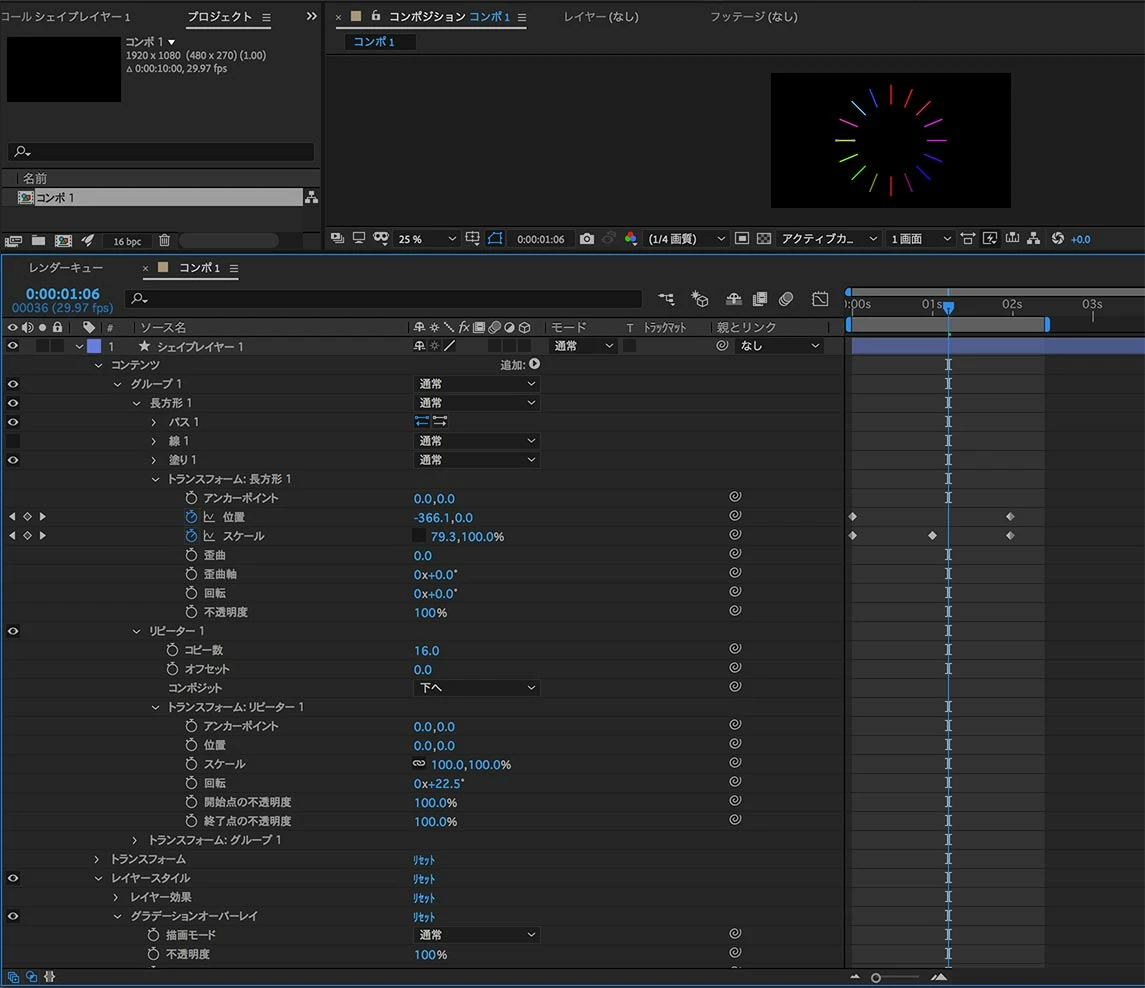

    <追記>
    1本目のシェイプをグループにしてからリピーターを適用してみました。
    線は、長方形からパスに変換しているので「塗り」で着色しています。
