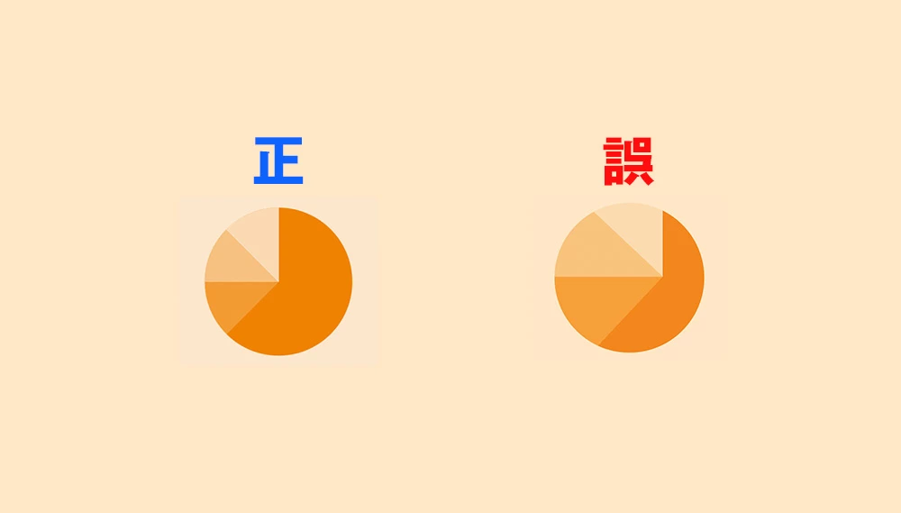

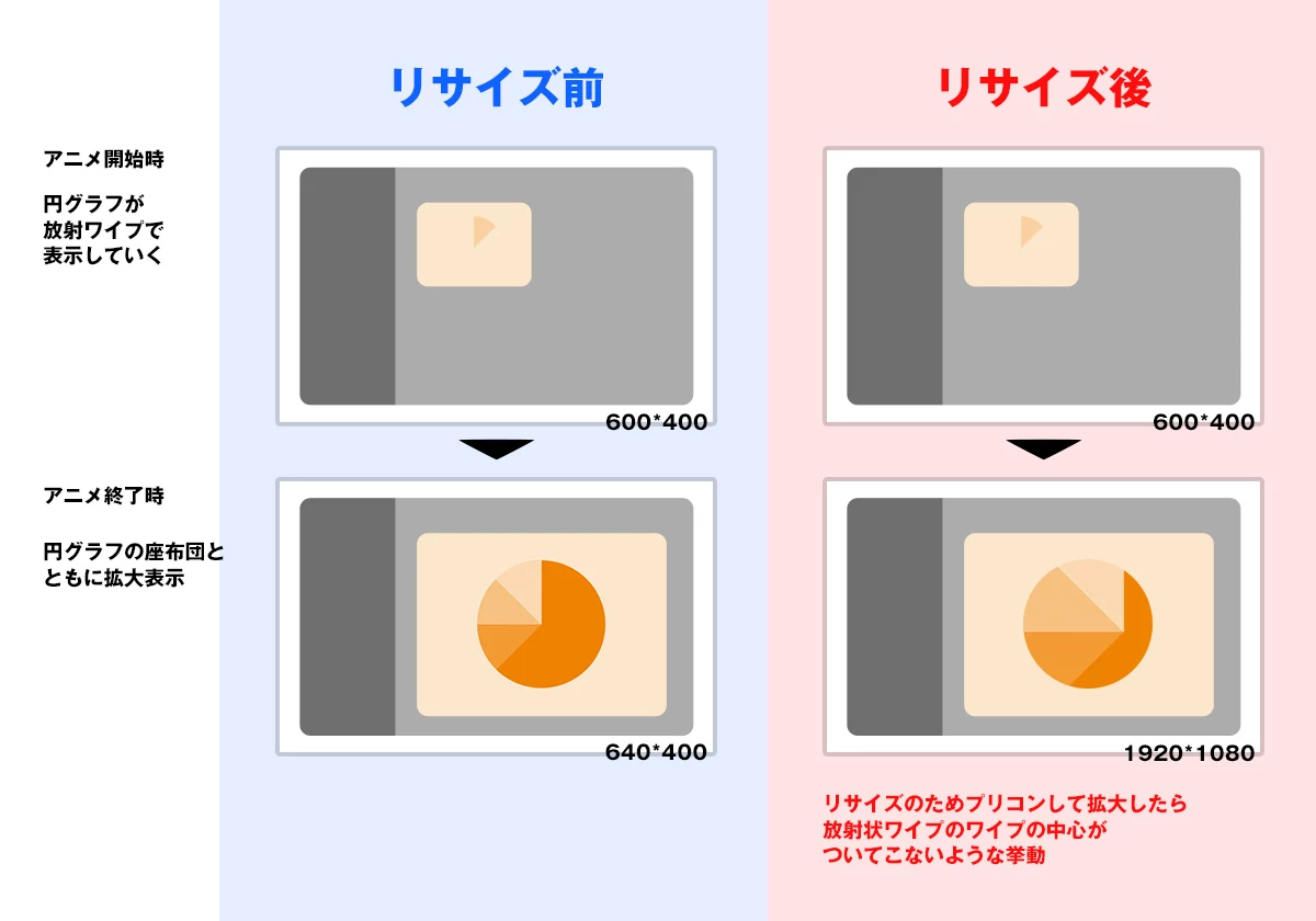

March 30, 2021
Mukaidaさま
お時間いただき誠にありがとうございます。
うまくお伝えできていないかもしれません。
円グラフだけを作成しているわけではないため、中心は300*200ではないです。
添付画像にもう少し詳細なアニメーションのコンテを載せました。
恐れ入りますがよろしくお願いいたします。
