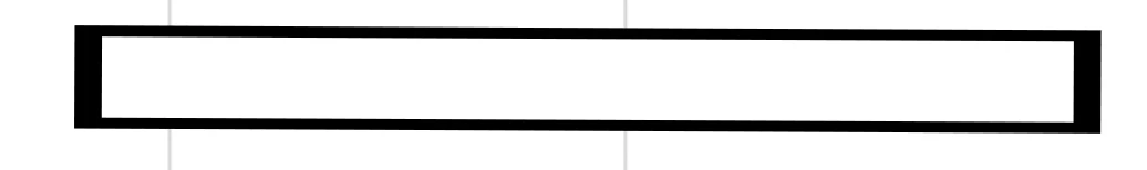

上の画像のように長方形ツールで描いた際に、左右の枠線が太くなってしまい、上下の枠線の太さと同じにならない状況です。
塗りと枠線は上の画像の通りです。
どのようにしたら治るのか教えて下さい。

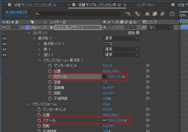

こんばんは、night5FAEさん
推定ですが、「長方形」の「トランスフォーム」、または「シェイプレイヤー」の「トランスフォーム」いずれかの「スケール」の「現在の縦横比の固定」のチェックを外して、右側数値を左側数値より小さくしていませんか(下図)。
その場合は、左側数値と右側数値とも「100.0」にし、チェックを入れます。
「シェイプレイヤー」の「トランスフォーム」の場合は、「トランスフォーム」行にある「リセット」をクリックしても「100.0」に戻ります。

画面全体のスクリーンショットがあれば、何かヒントがあるかもしれません。
アップしている画像では、適切な回答は難しいと思います。
なお、全体のスクリーンショットをアップする時に個人情報は隠してください。
