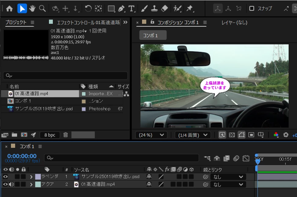

    ①コンポジションを設定します。
    ②追随する吹き出しの画像と自動車の映像を読み込みます。画像はレイヤー1へ、映像はレイヤー2へ配置します。

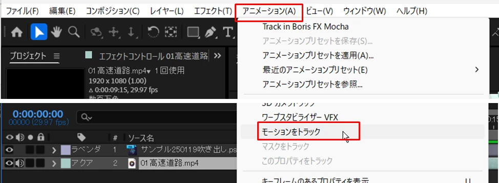

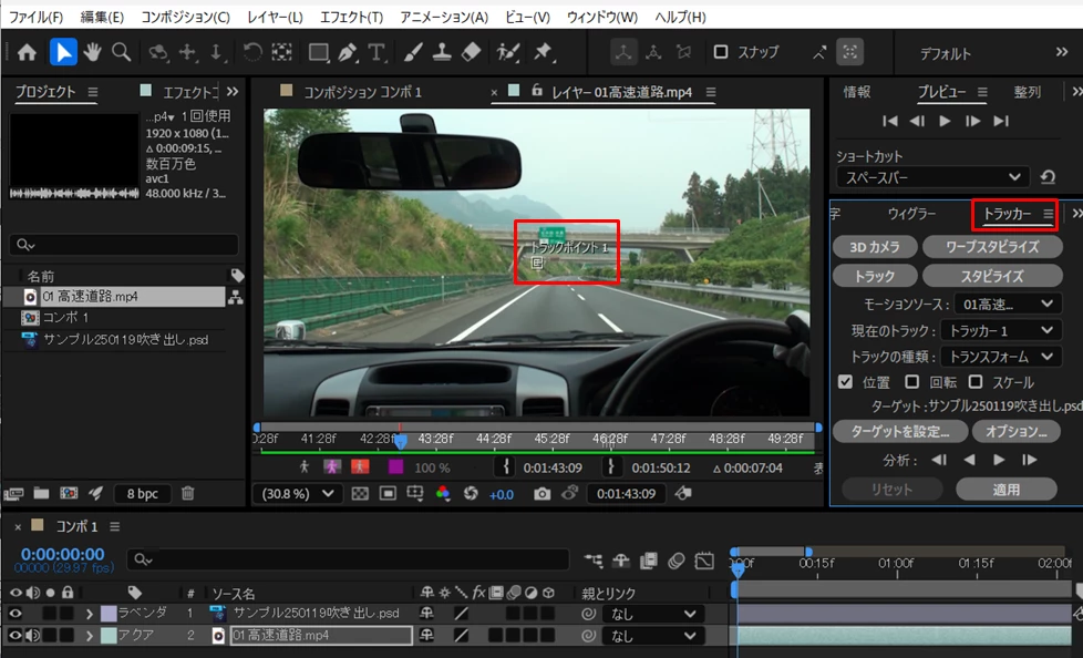

    ③タイムラインパネルのレイヤー2を選択し、メニューの「アニメーション」→「モーショントラック」を選択します。
    ④モーショントラッキング用のコンポジションパネルに切り替わります。コンポジションパネル中央付近には「トラックポイント1」が表示されます。
    また、「トラッカー」パネルが開きます。このパネルで、トラッキングの種類やトラッカーの設定を行います。

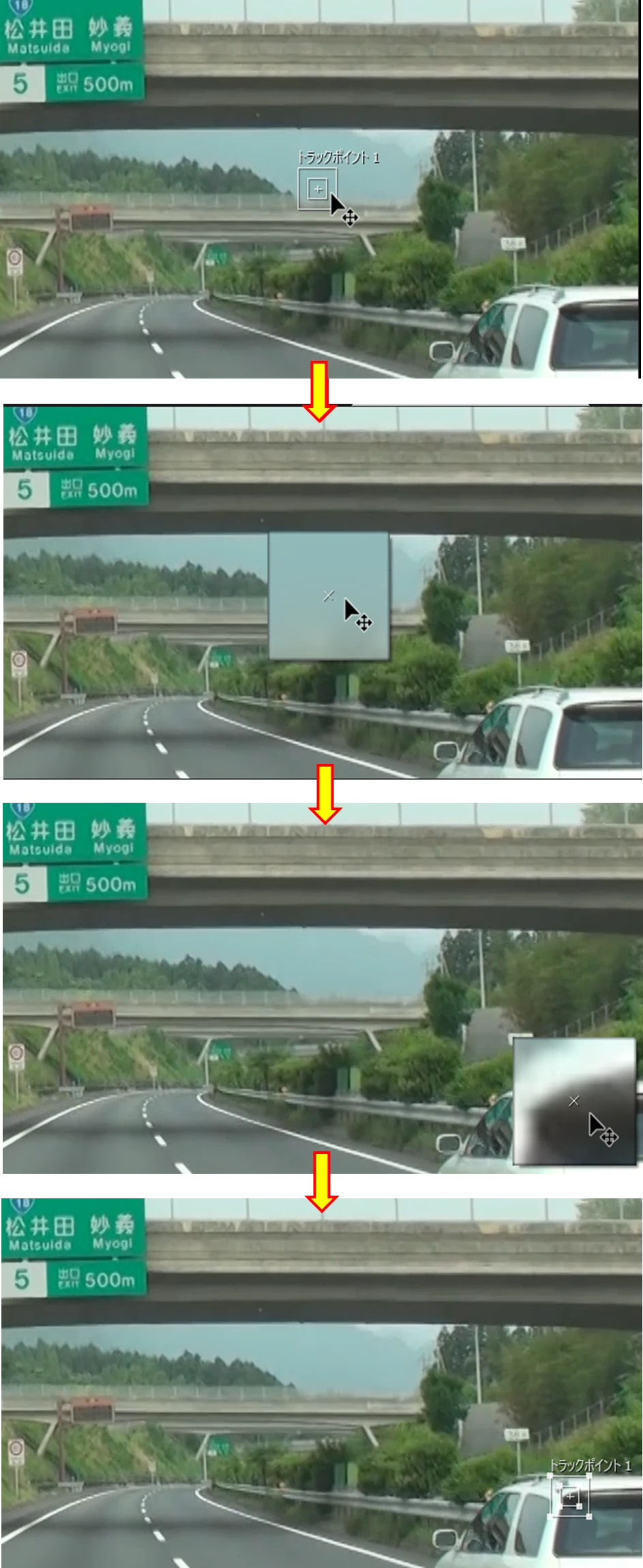

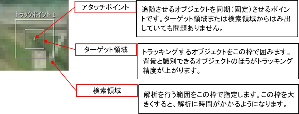

    ⑤「トラックポイント」の検索領域内へカーソルを移動すると、「黒矢印+十字」マーク(枠の上にカーソルを合わせた場合は、「白矢印+十字」マーク)が表示されます。
    この状態から少しドラッグして移動すると、枠が拡大するとともに検索領域内がズームイン表示されます。
    そのまま、トラッキングするオブジェクトまでドラッグし、ターゲット領域でオブジェクトを囲みます。

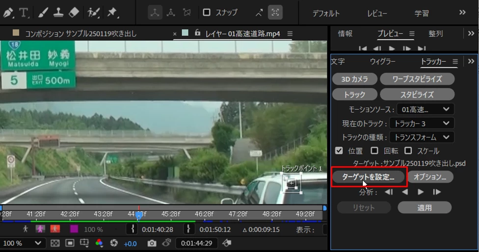

    ⑥「トラッカー」パネルで「ターゲットを設定」をクリックします。

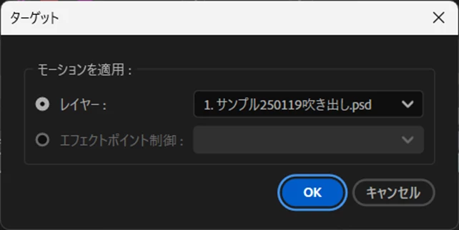

    ⑦開いた「ターゲット」ウィンドウで、オブジェクトを追随する画像ファイルのレイヤーを選択し、「OK」をクリックします。

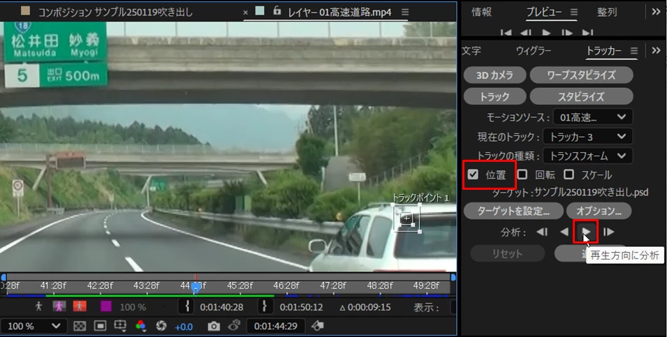

    ⑧「トラッカー」パネルで、「位置」にチェックが入っていることを確認し、「再生方向に分析」をクリックします。

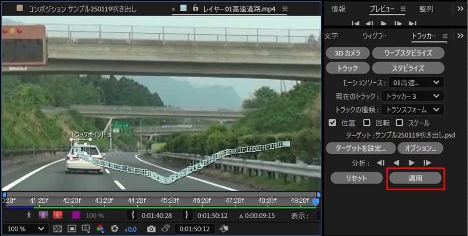

    ⑨分析終了後、軌跡が表示されます。続いて、「適用」をクリックします。

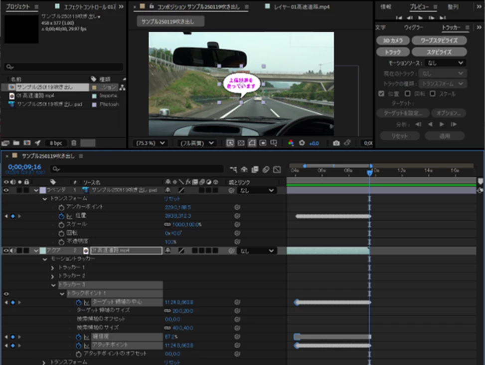

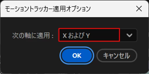

    ⑩開いた「モーショントラッカー適用オプション」ウィンドウで、「次の軸に適用」項を「XおよびY」に設定して「OK」をクリックします。

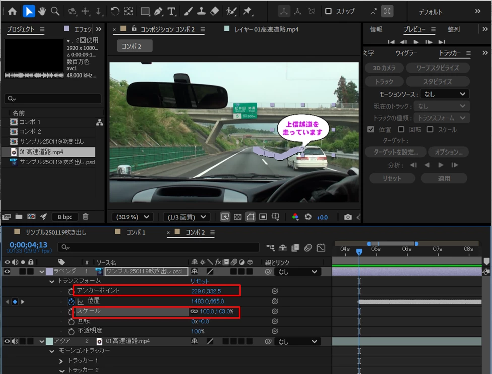

    ⑪すると、レイヤー1の画像のプロパティ、レイヤー2の映像のプロパティにキーフレームが打たれます。また「コンポジション」パネルにレイヤー1の画像が表示されます。
    ⑫レイヤー1の画像の位置とサイズを調整します。位置合わせは時間インジケーターをトラッキング開始点に合わせ、「トランスフォーム」の「アンカーポイント」プロパティの数値で吹き出しの矢先端を追随するオブジェクトに合わせます。サイズは、「スケール」プロパティで調整します。
    以上で完成です。
