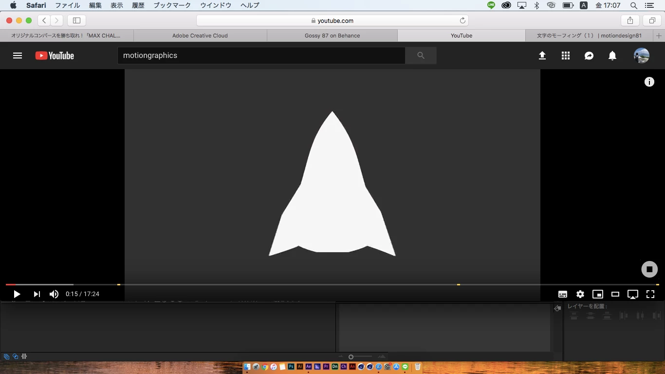

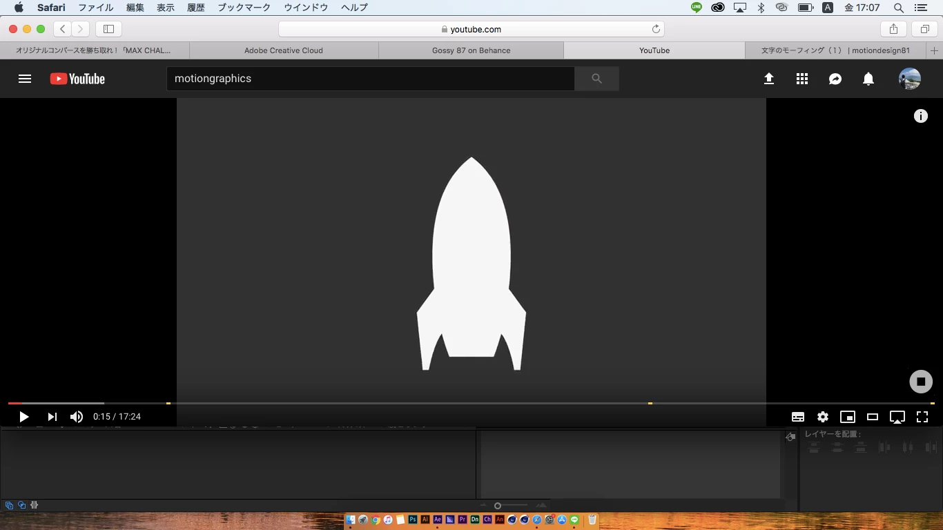

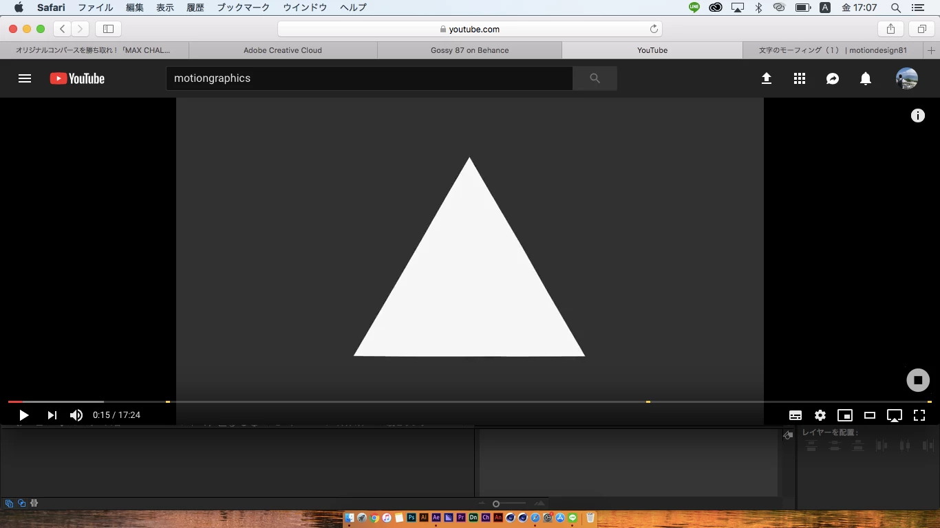

1つのシェイプからどんどん違う形へ変形していくアニメーション | After Effects
このようにロケットの形から三角形に変形するようなアニメーションの方法を知りたいです。

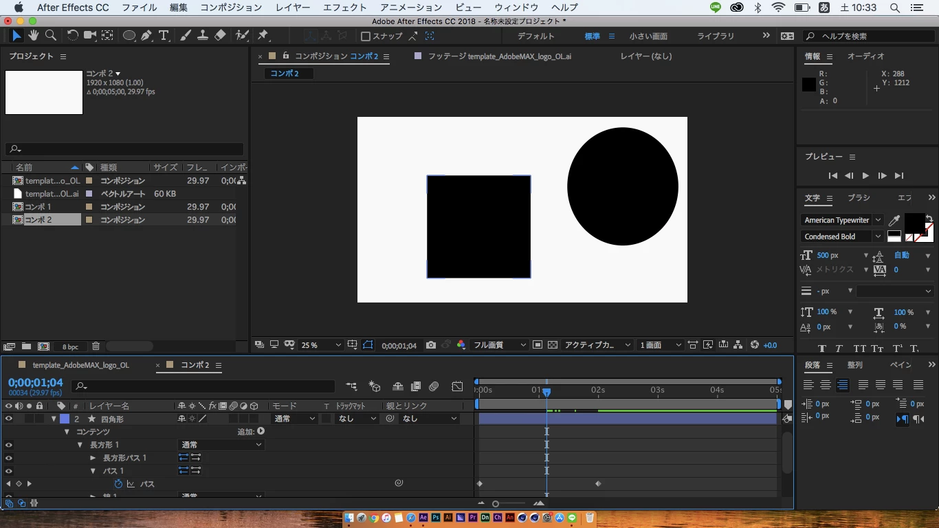

「コンテンツ」の中のプロパティ構造が違います。
「長方形パス」が存在するので「ベジェシェイプパス」ではなく「パラメトリックシェイプパス」でシェイプを描いて、
後から「パス追加」したときの構造になってしまっています。
先に紹介したサイトにもありますが、もう一度記しておきます。基本的には、
「長方形ツール」や「楕円形ツール」・・・「パラメトリックシェイプパス」<パスアニメーションNG>
「ペンツール」・・・・・・・・・・・・・「ベジェシェイプパス」<パスアニメーションOK>
ですが、「長方形ツール」を使って長方形を描くときに「optionキー」を押しながら描いてみて下さい。
そうすることで「ペンツール」を使って描いたときと同じように「ベジェシェイプパス」で長方形を描くことが出来ます。
「楕円形ツール」でも同じです。
*普通に「長方形ツール」で長方形を描いたものと、
「optionキー」を押しながら「長方形ツール」で描いたものを比べてみて下さい。
 「コンテンツ」内の構造が違うはずです。
*先に紹介したサイトは簡潔にまとめてくれています。もう一度よく読んで、色々とお試しください。

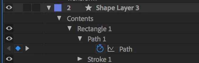

「パスの変形」をさせることによってアニメーションさせる事が出来ます。
「パス」にキーフレームを打って変形させます。
①ロケットのパスにキーフレームを打つ
*画像はRectangle(四角)になってますが無視して下さい
②時間インジケーターを任意の時間まで動かす
②三角系のパスを選択してコピー→ロケットのパスを選択してペースト

ご回答ありがとうございます。
試しに長方形と楕円形でやってみたのですが、なにも変化がない状況です。
スクリーンショットの中でおかしな点があれば教えていただきたいです。
長方形が楕円形に変化するアニメーションです。
よろしくお願い致します。
