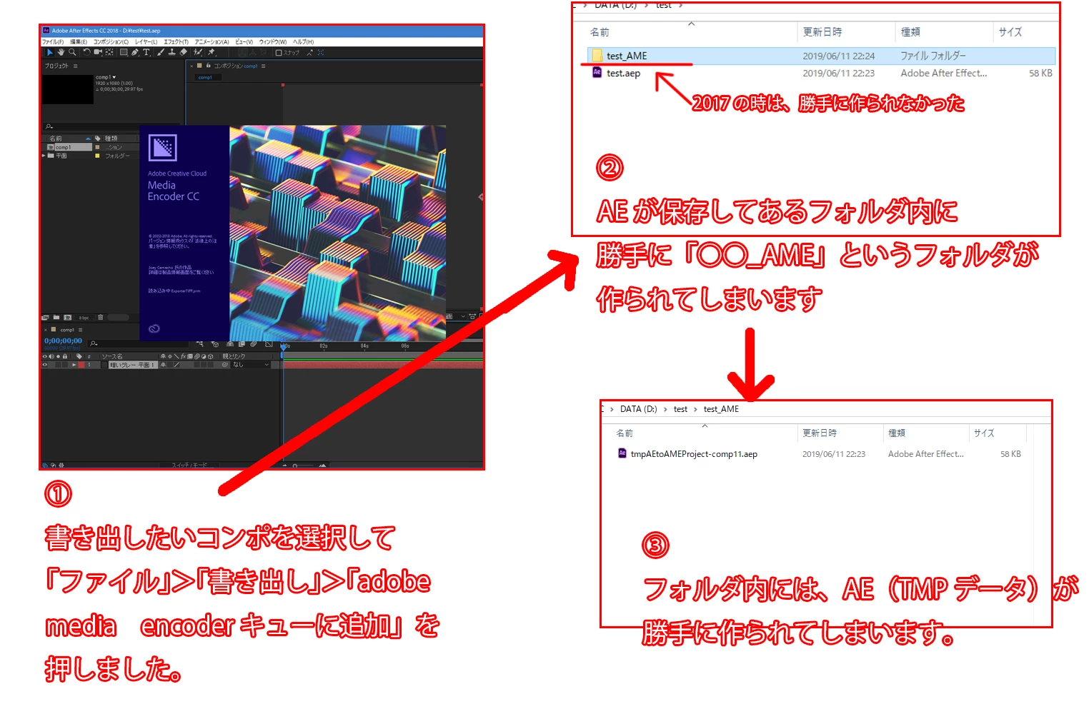

AE2018にて、メディアエンコーダーを使用して書き出すと、「AMEフォルダ」が勝手に作られてしまうのを回避したいです
AE2018にて、メディアエンコーダーを使用して書き出すと、「AMEフォルダ」が勝手に作られてしまうのを回避したいです。
添付させていただきました画像の手順にて、AE2018でメディアエンコーダーを使用すると、
AEP保存場所のフォルダに、勝手に「AME」というフォルダが作成されてしまい困っています。
AE2017で同様の作業をした際には、上記のようなことは起きなかったのですが、どこの設定をいじれば、勝手に「AMEフォルダ」が作成されないように
なるでしょうか?
知っている方いらっしゃしましたら、どうかご教授をお願い致します。

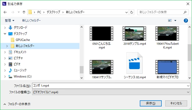

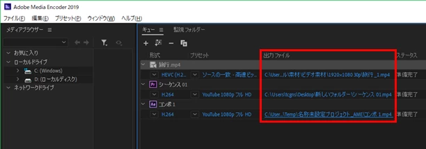

    Media Encoderの「キュー」パネルの「出力ファイル」欄に青文字で表示されたパスの上をクリックします(下上図の赤枠部)。
    すると、開いた「別名で保存」ウィンドウで指定できます(下下図)。

    tomoyukin45879924
    6月 13, 2019 3:47 午後 UTC
    ご返答ありがとうございます。
    残念ながら、私の知りたい情報は「ファイルの保存場所を変更するやり方」では無い為、
    記載していただきました内容と、私の質問内容に差異がございます。
    私の知り得たい情報は、「AEPを保存してある場所に、勝手に『AMEフォルダ』が作成されてしまうのを無しにしたい」です。
    このAMEフォルダは、メディアエンコーダーを起動するたびに、AMEフォルダ内に「tmpAEtoameProject」というAEPが作成されてしまいます。
    仕事にてAEを使用しているため、プロジェクトのサーバーに勝手に不要なデータが作成されてしまうと
    バグの原因になってしまうので、それを回避したいのです。
    以上、ご返信ありがとうございました。何卒宜しくお願い致します。
