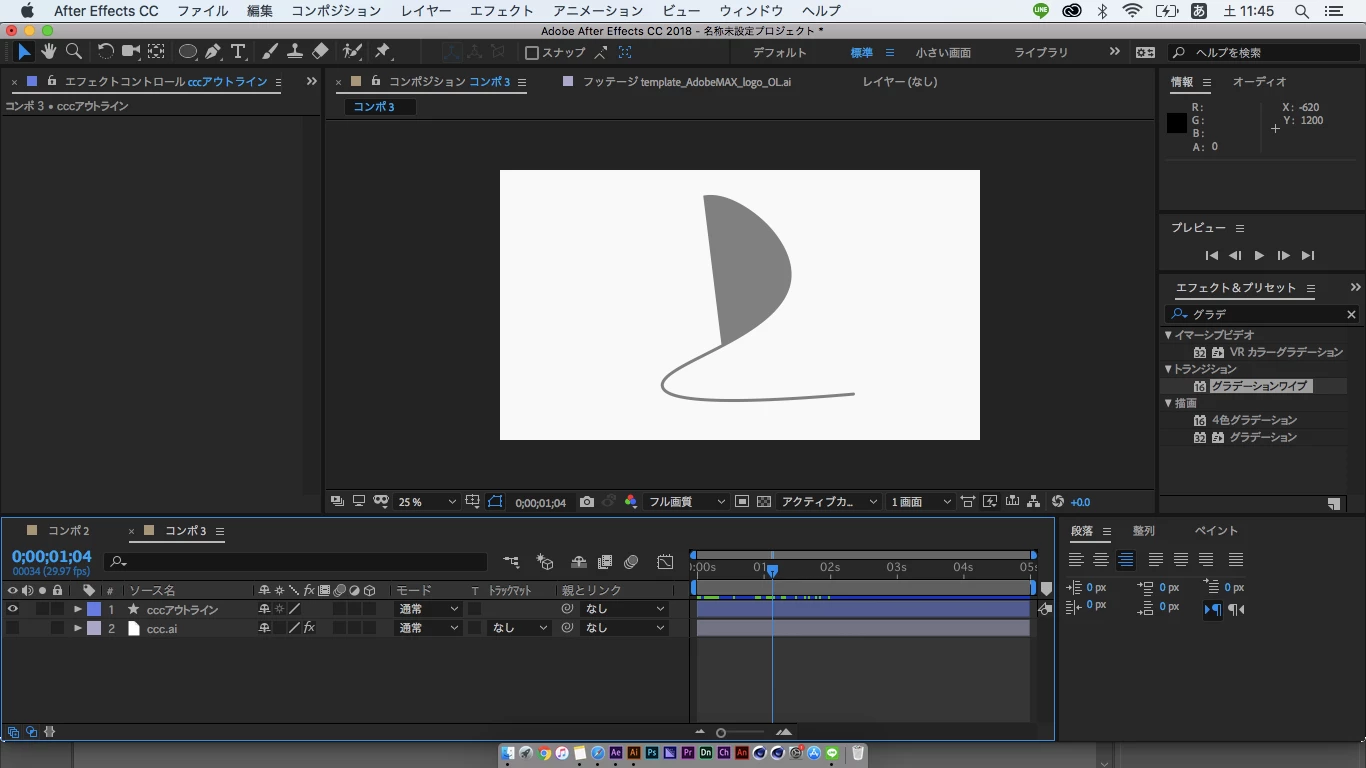

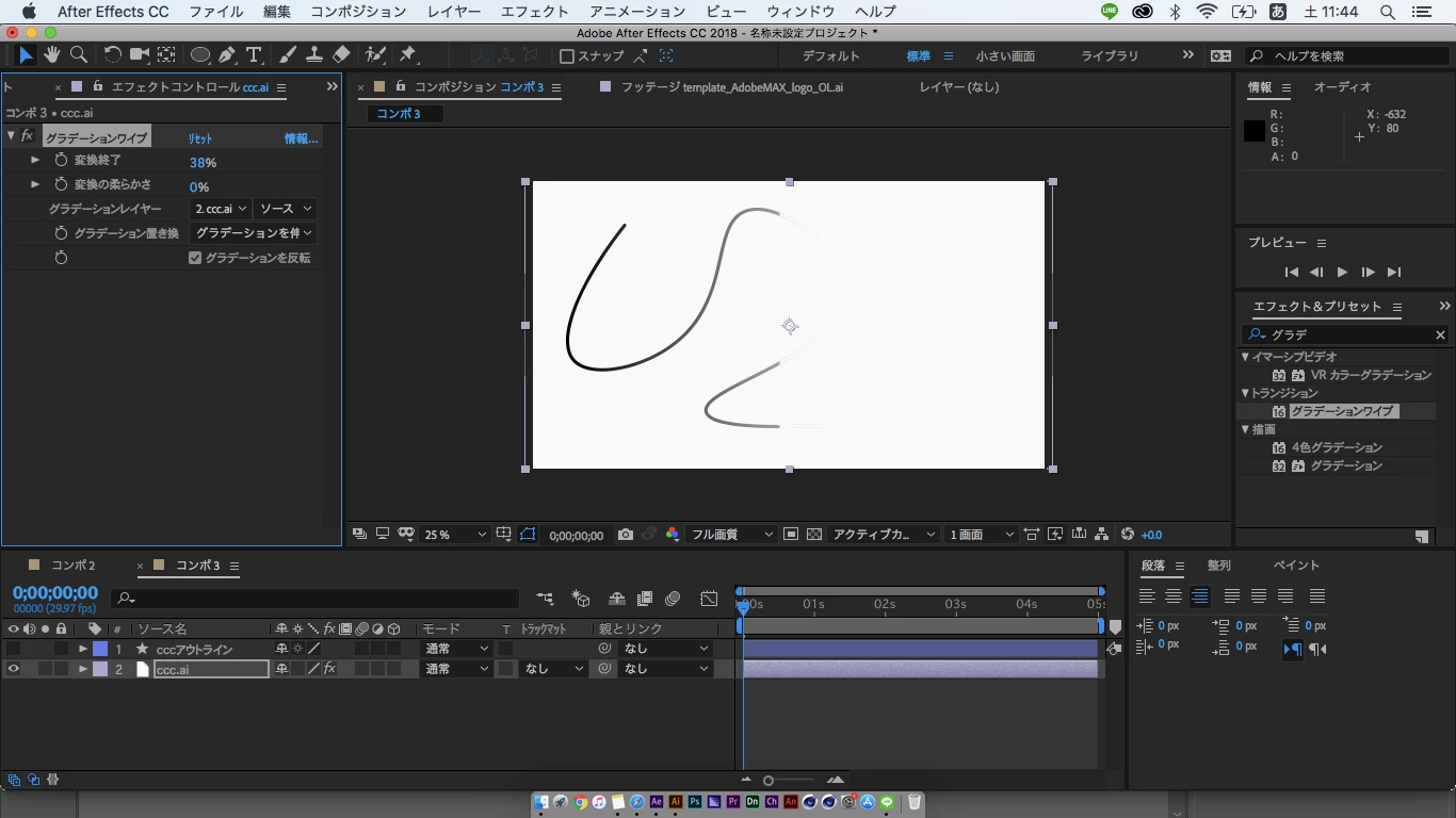

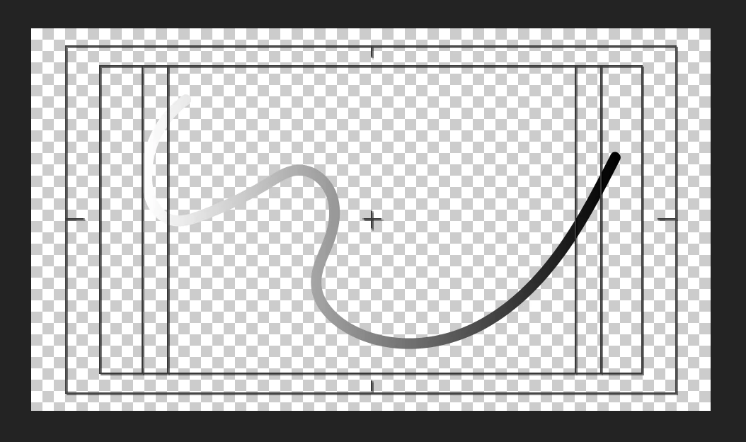

このようにIllustratorで描いたグラデーションの線がAEで黒から白へと伸びていくアニメーションがしたいのですが、
グラデーションワイプを利用すると下の写真のようになってしまいます。

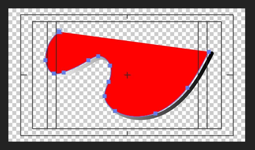

アウトライン化して、パスのトリミングを行うと、下の写真のような現象が起きてしまいます。
1,グラデーションワイプ
2,パスのトリミング
この両方でできるようになりたいので、それぞれの解決方法を教えていただけると大変助かります。

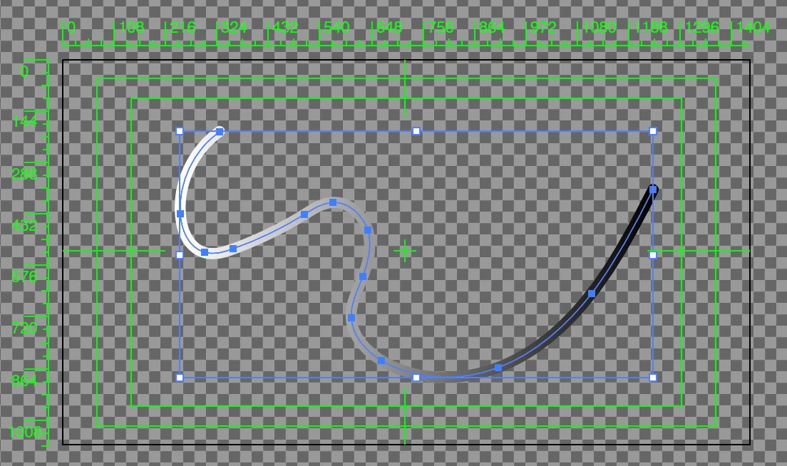

    ご質問の一番上の画像の線に沿った「パス」はありますか?
    無ければAe側で「パスを」つくれば良いわけですが、
    下記の画像のような感じで描いているのなら比較的簡単だと思います。イラレ画像です。

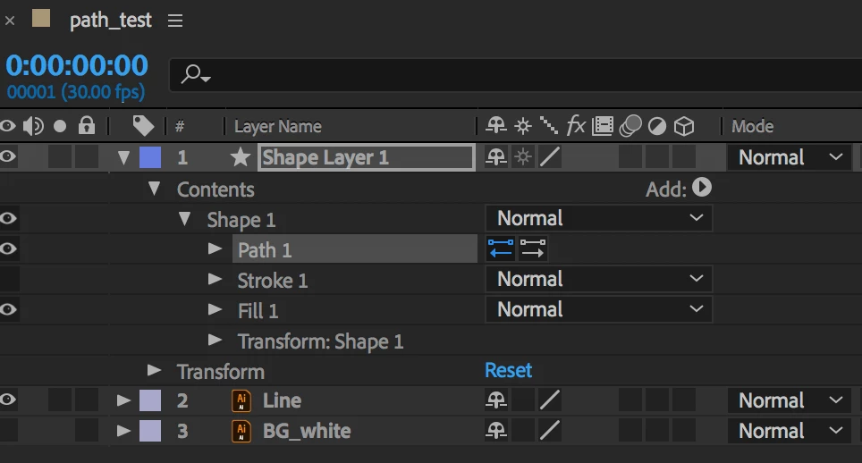

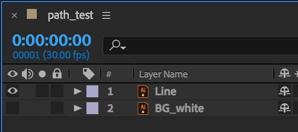

    【イラレのパスをAeのシェイプレイヤーにコピペしてパスのトリミングを使います】
    ①イラレ画像をAeで読み込んでコンポジションに配置します
    ②レイヤー分けして読み込んでいるので白の下画は非表示にしてあります。
    ③イラレ側でパスを選択してコピーします。(普通のコピペと同じです)
     全てのアンカーポイントが選択されていなければなりません。
    ④Ae側でシェイプレイヤーを作成。
     ペンツールに持ち替えて画面のどこかでワンクリック(←これ重要!)そしてペースト。
     下のような感じになるはずです。
     ワンクリックしないとマスクが作成されてしまいます。
    ⑤シェイプレイヤーの「塗り」を非表示にして、「線」を表示。色を白にする。
    ⑥線の幅、シェイプレイヤーの位置などでイラレの線が隠れるように調整。

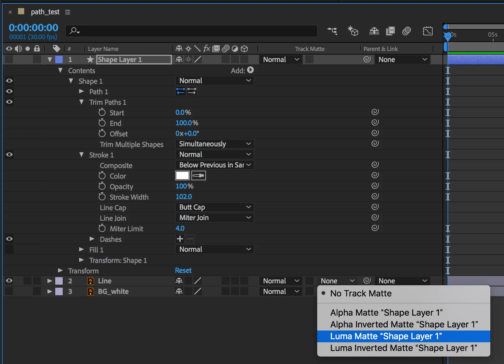

    ⑦シェイプレイヤーに「パスのトリミング」を追加
    ⑧イラレの線レイヤーの「トラックマット」を「ルミナンスキーマット」に設定
    *「パスのトリミング」でトラックマットに設定した線をアニメーションさせると
     見せたい線が現れたり消えたりするはずです。

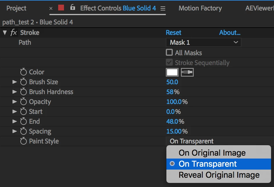

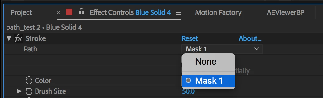

    シェイプレイヤーを使わなくても良いなら、エフェクトの「線」を使う方法も簡単です。
    新規平面(色はなんでもOK)を作成して「線」を適用します。
    適用した平面レイヤーを選択するか、エフェクトコントロールパネルで「線」が選択された状態で
    イラレ側でコピーしたパスをペーストします。
    (平面にマスクとしてペーストされます)
    詳しい説明は省きますが、下記画像を参考に「トラックマット」と組み合わせて試してみて下さい。
    *地味なエフェクトですが、例えば、地図上で単純にラインを伸ばす時などに使えます。
    *今回はイラレからパスをコピーしましたが、ペンツールでパスを描くのが本来です。
     平面にペンツールでラインを描くとマスクとして認識されますね。
     オープンパスで複数描くと、マスク1、マスク2、マスク3…と増えて行きます。
     そのマスクをエフェクトの「線」で選択&設定が出来るエフェクトです。
