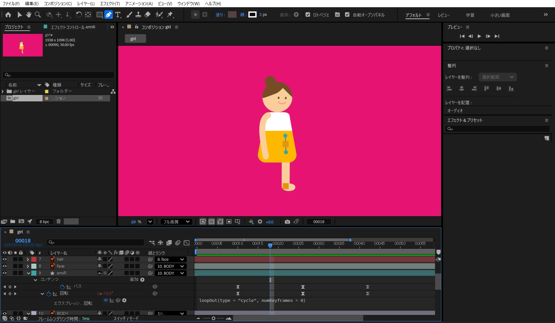

お世話になります。
AfterEffects初学者です。
現在、キャラクターのウォークサイクルアニメーションに挑戦している最中です。
上記の動画を参考に、アニメーションを作成中です。
こちらの動画と同じ手順でアニメーションを作成していたのですが、
動画の8:17あたりの右腕のアニメーションを付ける部分で、動画と同様の形にならないので質問させていただきたいです。
右腕の回転プロパティにキーフレームを打った後、パスアニメーションを付けて腕をより自然に見せ、そのあと回転プロパティにloopInのエクスプレッションを入れるという説明を聞いて、そのように実行しました。
ですが、私のプロジェクトだと、回転プロパティのキーフレームとパスアニメーションのキーフレームまではうまくいくのですが、回転プロパティにloopInエクスプレッションを入れても、腕が最後のキーフレーム位置から動かず、loopInが作動しません。
エクスプレッションエラーは出ておりません。
試しにloopOutエクスプレッションを打ってみると、腕の回転プロパティはloopOutが作動していることを確認しております。
ですがパスアニメーションはloopOutせず、不自然な動きになってしまします。
色々調べた結果、パスアニメーションはloopOutエクスプレッションが効かないことを知りました。
動画のように腕を自然に、見せたいのですが、
どのようにアニメーションを付けていいのか見当もつかず、原因も分からずじまいで、八方塞がりになってしまいました。
解決策をご教示できないでしょうか。
何卒よろしくお願い申し上げます。
使用バージョンAdobe After Effects 2025 ver 25.5
OSWindows11

    March 4, 2026
    ご教示ありがとうございます。
    画像だとわかりにくいのですが、回転プロパティはトランスフォームの方を使用しております。
    ですが、loopInが使えないという状態になっております。
    この場合はどうしたらよろしいでしょうか?

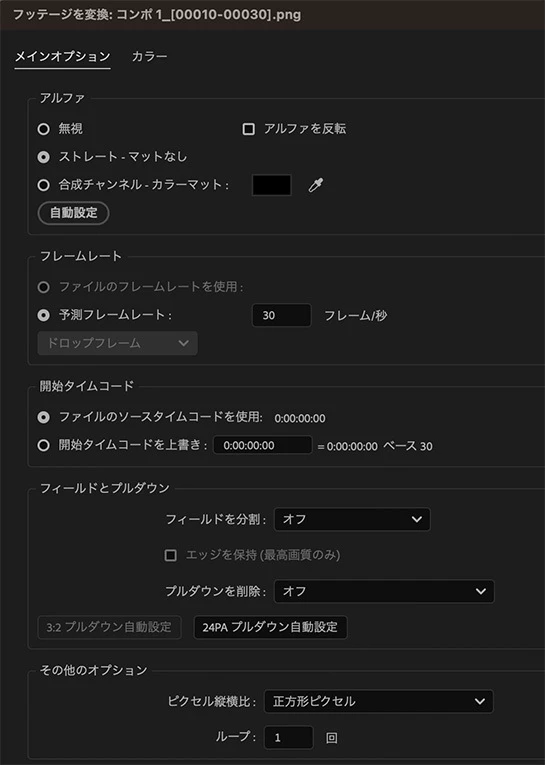

    ・コンポジションをワークスペースの範囲だけレンダリングします。
    出力形式は、色数の少なさやフレーム数も考慮するとPNGシーケンスが良いように思います。
    出力後、After Effectsに読み込みプロジェクトパネルで「フッテージを変換」を開くと下部に「ループ」があるので回数を入力すると繰り返す映像になります。

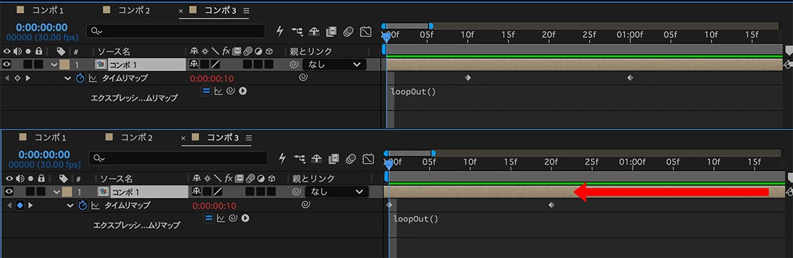

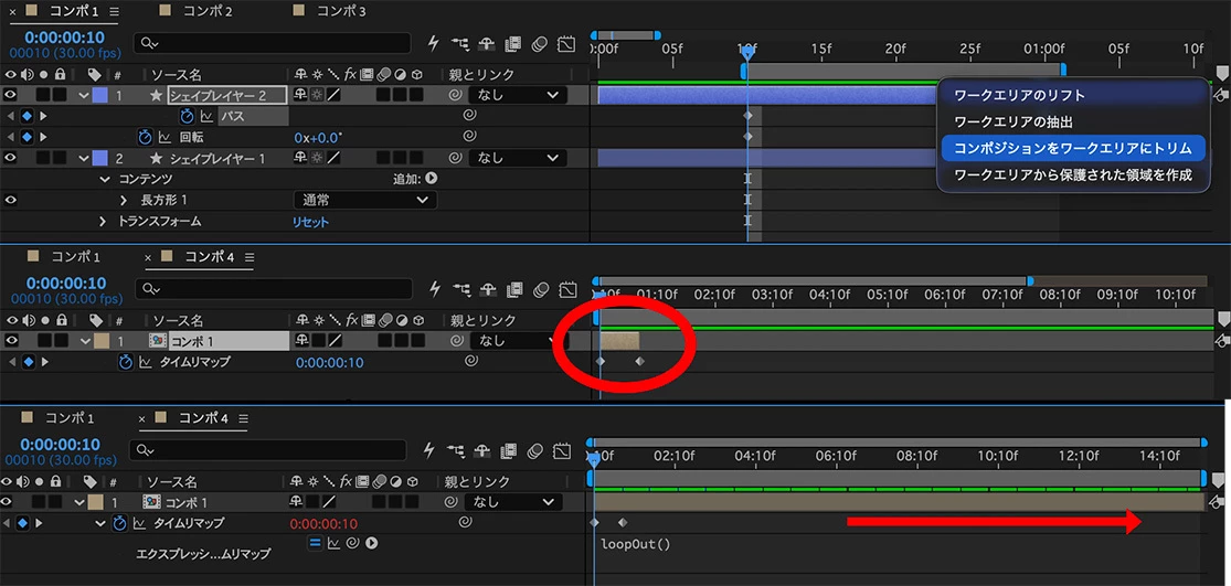

    ・レンダリングをしない方法:
    ワークスペースバー上で右クリックして「ワークエリアにトリム」にするとコンポジションのデュレーションがワークエリアの時間に短縮されます。
    作業用のコンポジションに先のコンポジションを配置します。
    レイヤーを選択して、
    レイヤーメニュー/時間/タイムリマップ有効にしてから
    レイヤーバーを右に伸ばします。
    エクスプレッション loopOut を追加すると連続したアニメーションになります。
    ・ワークエリアのトリムを使わない方法:
    先の方法と同じように、作業用のコンポジションにコンポジションを追加して、タイムリマップを適用、2個あるキーフレームは全て削除します。
    タイムリマップには、元のコンポジションのワークエリアの範囲に合わせてキーを2個追加します。
    エクスプレッションloopOutを追加。
    バーを左にドラッグして最初のキーが0フレームの位置になるまで移動させます。
