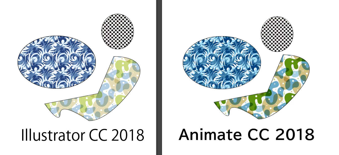

こんにちは。illustratorで作成したイラストをanimate ccに読み込んだ時、パターンスウォッチでフィルした部分の画像がぼやけてしまいます。これを直すにはどうしたら良いでしょうか。ぜひご回答の方よろしくお願いします。

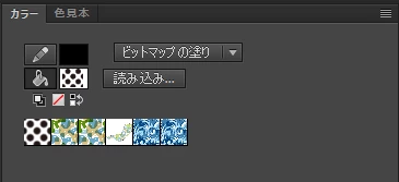

    Illustratorで作られたパターンスウォッチは、Animateにコピー&ペーストすると「ビットマップの塗り」という扱いになります。該当のオブジェクトを選択した状態でカラーパネルを見ると、カラーピッカーの横に「ビットマップの塗り」が選択されていることがわかります。その下には、同じflaファイルで読み込み済みのビットマップが一覧されており、そこから塗りを切り替えることができます。

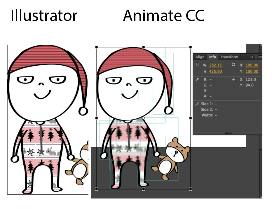

    1. Illustratorからどのような手順で、またどのファイル形式で書き出していますか? 手順やファイル形式によっては、Animateで扱うことに向いていない場合もあります。
    2. Animateでイラストを整数値の座標(例:X: 100, Y: 200)に配置すると改善しませんか? Animateでは、小数点を含む座標にビットマップを配置すると表示がぼやけるため、整数値に配置することをオススメします。

    以上がこれまでに試した方法です。すべて同様に、パターンスウォッチで塗りつぶした部分がぼやける結果となります。ちなみに、自作のパターンだけでなく、既存のパターン (ボーダーやドットなど) についても同様の結果が見られます。
    試して見ましたが、上手くいきませんでした。

    参考までに、両者の違いがわかるスクリーンショットを添付します。
    poipoipuuさんのスクリーンショットを拝見する限り、パターンスウォッチの解像度が低い状態で読み込まれているように見えますね。Illustrator上で、拡大・縮小をしないで適当に描いたシェイプにパターンスウォッチを適用して、Animateにコピペしても改善しないでしょうか?
