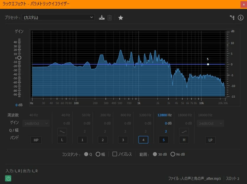

パラメトリックイコライザー、開くと
という感じで出てきます。
①これの「L、1、2、3、4、5、H」と書かれたところをクリックすると
上の波形の中にある線の上の点が消えます。
②これの「H」ということろではなく、その隣の「5」をクリックして
一つだけ点の表示が出るように戻します。
③「5」の所には、「(周波数)12800Hz、(ゲイン)0db、(Q/幅)2」
となっていると思いますが、これをこんな感じにしてみてください。
これは、A周波数を絞って、狭い幅で、そこの部分の音量を上げた、という状態です。

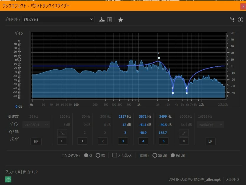

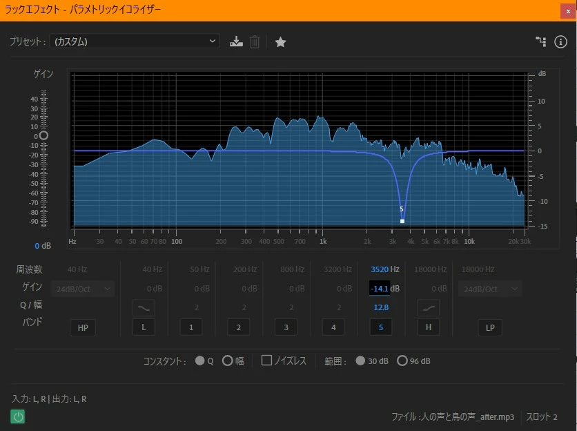

この状態にしたら、周波数の数値を調整変更して、点を左右に動かし
今回は鳥の声を消したいので、鳥の声が一番うるさく聞こえる部分を探します。
④鳥の声が一番うるさく聞こえる場所を特定したら、次に、今度は思い切りdbを下げます。
この時、幅も調整してあげるとよりいい状態に聞こえるよう調整できると思います。
さらに、この下げた状態でも少し周波数を調整して鳥の声が聞こえにくい部分を探ってみてください。
⑤鳥の声も、一か所だけでは済まない場合もあると思います。
その場合は、「5」の隣の「4」をオンにして、②~④までの工程を繰り返してみてください
ここで、鳥の声を消そうとすると、人の声もその影響で低くなってしまうことがあります。
それを可能な限り回避するために、また②~④の工程をやって、
今度は、鳥の声を低くしつつ、人の声が一番よく聞こえる状態を探ってみてください。
こんな感じです
ここまで作業してみてもだいぶ鳥の声は下げられたと思います。

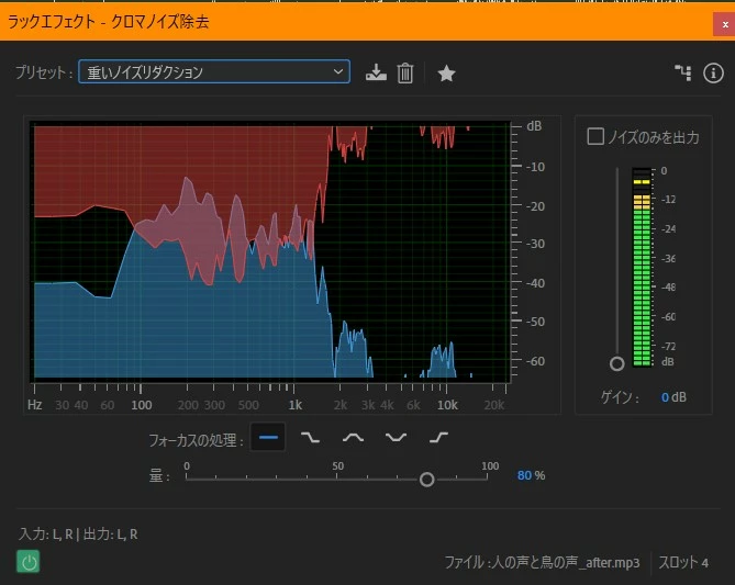

⑤これに、クロマノイズ除去というものも重ねてみます。
エフェクトラックの方で、クロマノイズ除去を追加してください
※リバーブのような反響する要素をとってくれます。
シンプルにこれの「重いノイズリダクション」をかけてみてください
そうすると、ブツブツにはなるかも知れませんが、
さらに鳥の声が消えてくれると思います。
あとは、下にある数値などを調整してノイズリダクションの強さを調整してみてください。
こんな感じでやるとだいぶ鳥の声は聞こえ難くなると思いますが、
完全に消すことは難しいと思います。
