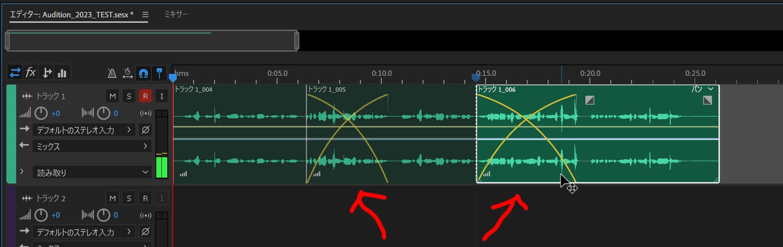

長尺の音声収録の際、前のNGテイクに重ねてOKテイクを録音することがよくあります。
クロスフェードをかけないとクリップの切り替わったタイミングでノイズが乗ってしまうので、クロスフェードをかけるのですが、重なっている部分全ての時間でクロスフェードがかかってしまうため、一つ一つのクリップのクロスフェード時間を編集する必要があります。

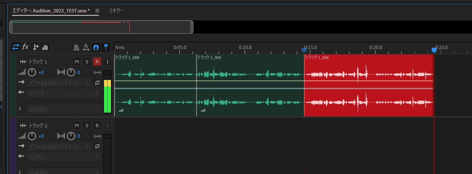

状況としては、このようにAudition上で録音を行い、間違えた部分を少し戻って録音して……といった感じにテイクを重ねた状況かと想像しておりました。
そして、クリップの重なる部分にクロスフェードを自動でかけると、このように重なる部分全体にかかる、ということかと考えておりました。

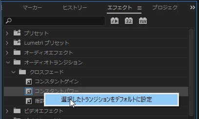

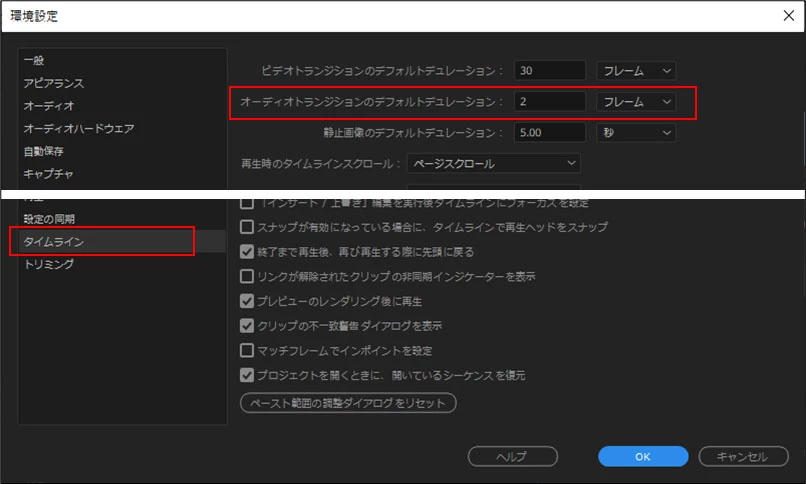

①「環境設定」→「タイムライン」で「オーディオトランジションのデフォルトデュレーション ; 2 フレーム」に設定します。
※プッ対策のため2フレームとしました。
②「エフェクト」パネルで設定するトランジション(例えば、コンスタントパワー)を右クリックし、開いた「選択したトランジションをデフォルトに設定」をクリックします。
③「Shift」+「トラックの前方選択ツール」で対象のトラックを選択します。または対象のクリップをドラッグして選択します。
④Windowsの場合、「Ctrl+Shift+D」キーを押します。
macOSの場合、「Command+Shift+D」キーを押します。
翻訳
