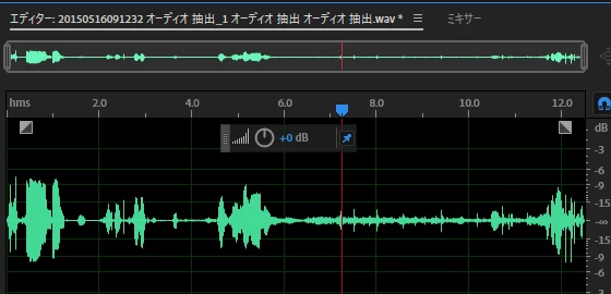

主にセリフ音声の編集でAuditionを使用するのですが
セリフの入っていない間を指定した間隔でカットする方法があれば知りたいです
また、上記ができない場合
手動でカットした部分を一括で空白を詰める方法はありますでしょうか?
調べたのですがpremiereでのことしかほぼ出てこなく
Auditionでの不要な間、カットした後の空白を一括で詰める方法を教えてください

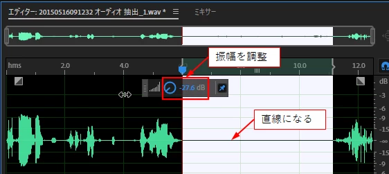

①「時間選択ツール」で、セリフが入っていない範囲をドラッグして選択します。白くなります。
②「振幅を調整」の音圧の数値をスクラブ操作で波形が直線になる迄下げます。「-25~-30 dB」くらいかなと思います。

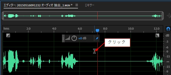

③波形表示部の任意の場所でクリックすると、選択が解除されます。

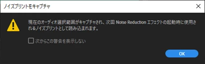

◆ノイズリダクションを使用して環境音を軽減する方法
この方法はセリフを話している部分の環境音も軽減されます。初期設定のままでも環境音が相当軽減されます。

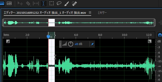

①音声ファイルを読み込んだ後、環境音の部分を0.5秒以上選択します。
②メニューの「エフェクト」→「ノイズリダクション/リストア」→「ノイズプリントをキャプチャ」を選択します。
③下図ウィンドウが表示されたら、そのまま「OK」をクリックします。

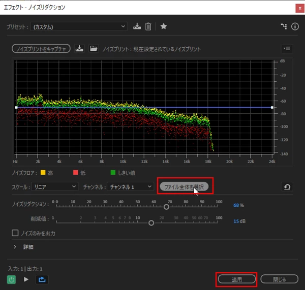

④メニューの「エフェクト」→「ノイズリダクション/リストア」→「ノイズリダクション(プロセス)」を選択します。
⑤開いた「エフェクト・ノイズリダクション」ウィンドウで、「ファイル全体を選択」をクリックし、他はそのままで「適用」をクリックします。
⑥環境音が軽減されます。
YutanbnlAuthor
June 23, 2021
大変ご丁寧にありがとうございます。
ですが環境音はほぼ入らない整った収録環境でプロの声優さんが収録をするので
このような無音部分をカットして不要な間を詰めたいというのが趣旨でございます

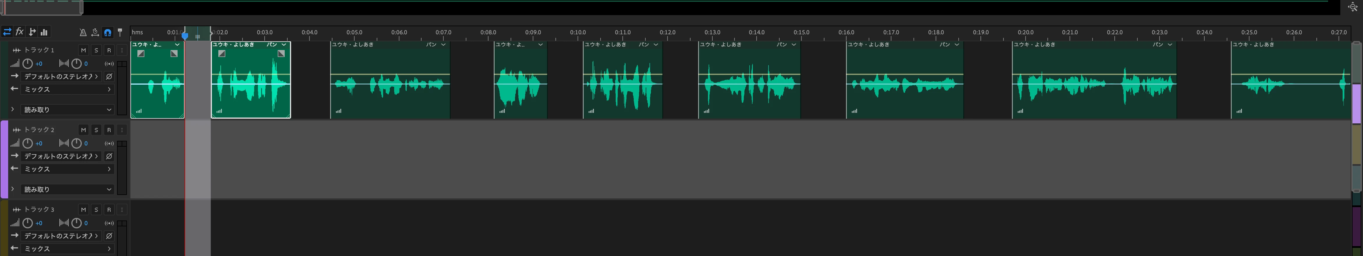

また、診断の無音を削除でもいいのですが
それだと必要な部分(セリフの頭やお尻)も少し切れてしまうためできれば使いたくなく
下記のように手動で切った後のこの空白を一括で詰める方法はありますでしょうか?

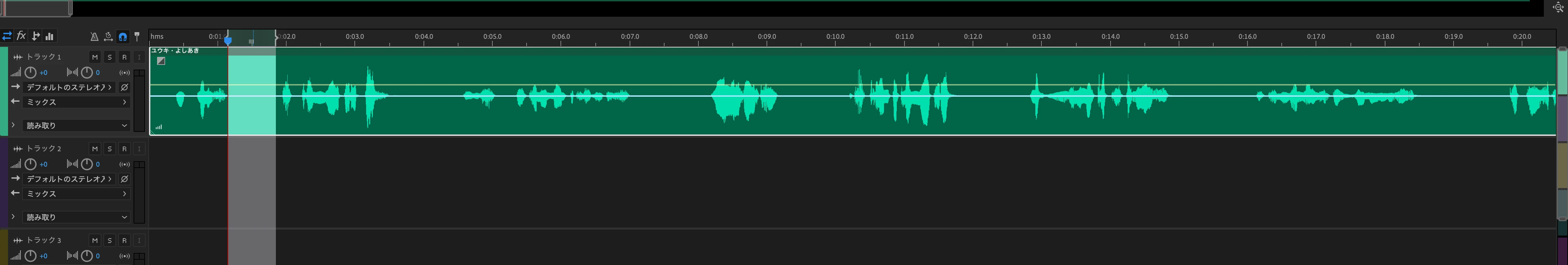

私が試したところ、リップル削除は1カ所ずつしかできませんでした。
参考ですが、もし、無音部分をカットしてないファイルがあるなら、それをPremiere Proに読み込んで無音部分をカットし、「ギャップを詰める」コマンドで一括に詰めることができます。
