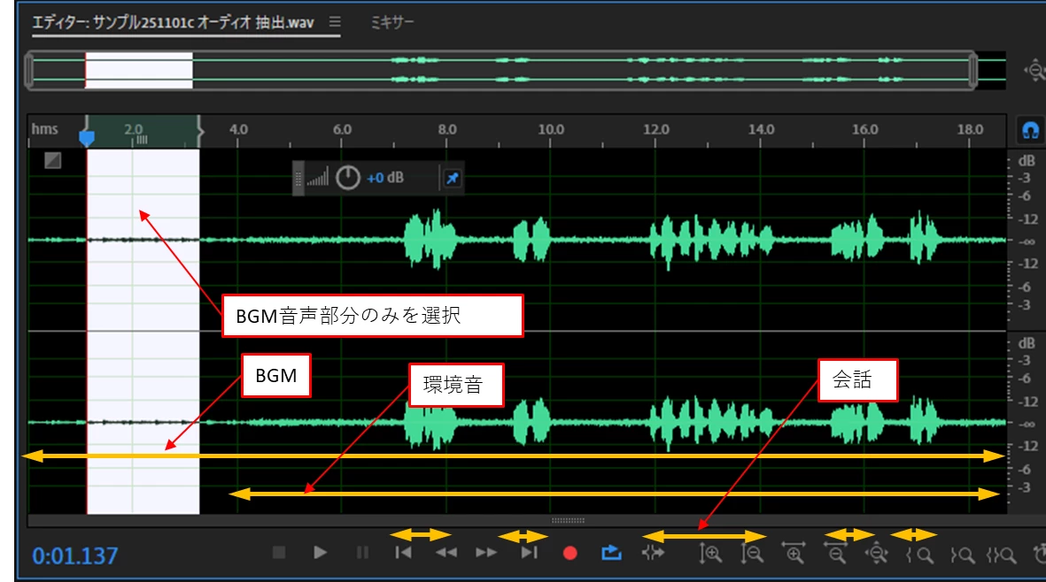

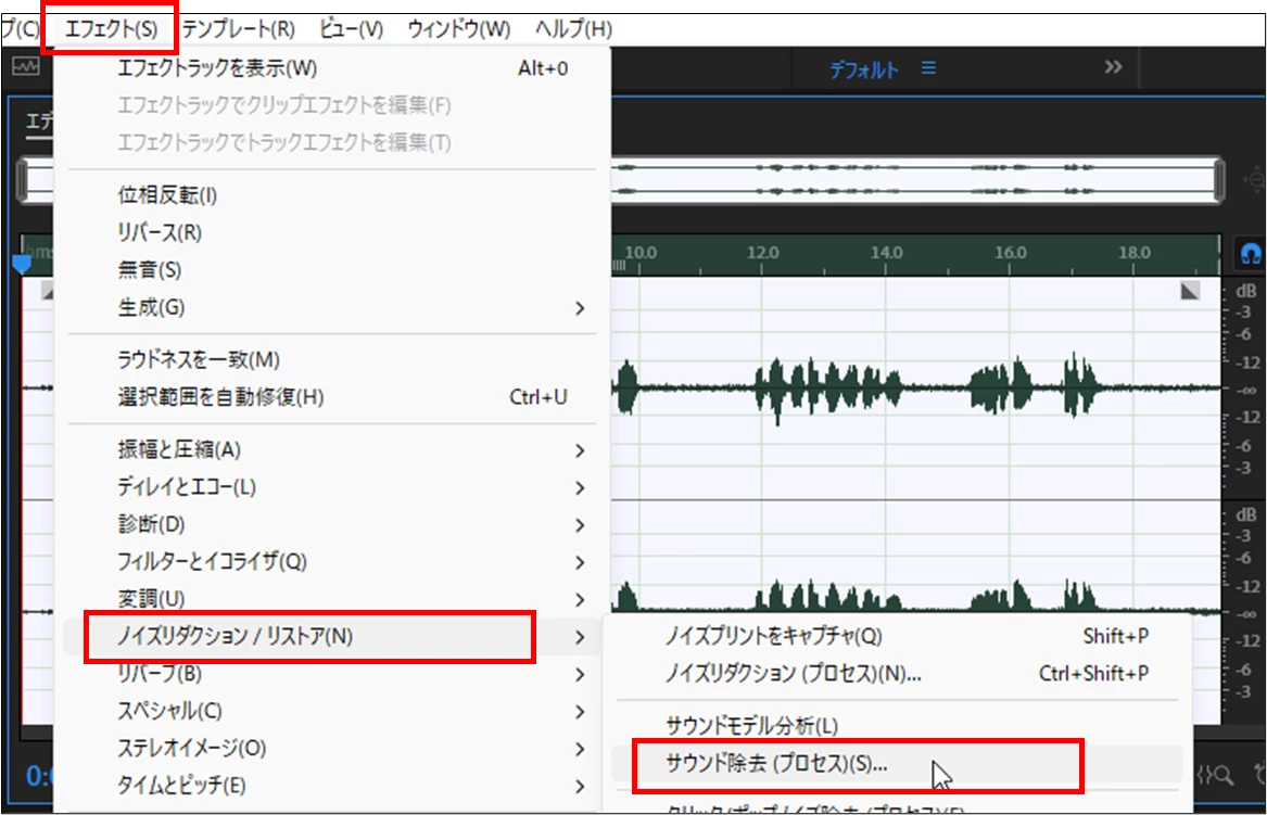

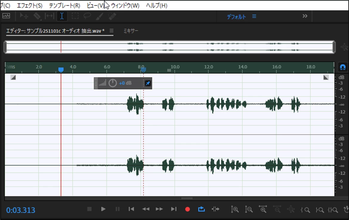

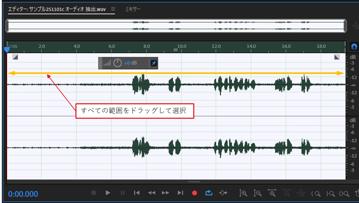

    150kw
    11月 1, 2025 5:59 午前 UTC
    こんにちは、tane_4561 さん
    まず、OSとそのバージョン、Auditionのバージョン(v25.3等)を教えていただけますか。
    Auditionの「サウンド除去(プロセス)」エフェクトを適用してみたらいかがでしょうか。
    ①音声ファイルを読み込み、BGM音声部分のみをドラッグして1~2秒程度選択します。会話や他の音声が含まれているとBGMを検出する精度が落ちます。
    ②メニューの「エフェクト」→「ノイズリダクション/リストア」→「サウンドモデル分析)」を選択します。これで、BGMが認識されます。
    ③開いた「サウンドモデルについて」ウィンドウで「OK」をクリックします。
    ④音声波形のすべての範囲をドラッグして選択します。
    ⑤メニューの「エフェクト」→「ノイズリダクション/リストア」→「サウンド除去(プロセス)」を選択します。
    ⑥「エフェクト・サウンド除去」ウィンドウが開きます。左下の緑のアイコンでオン/オフして再生し効果を確認し、「適用」をクリックします。
    *初期設定のままでもBGM音声が軽減されていると思います。さらにスライダーで調整することができます。
    ➆BGMの部分が軽減されています。
