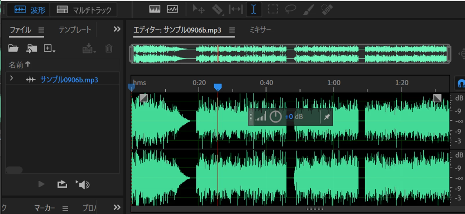

Mp3の音声がある程度区切ってセリフが入った音声があります。
ひとセリフのあと全てに、2秒の間を入れたいのですが、一気にその操作を出来ますか?
出来ないのならば、2秒ごとの間をコピペで全てセリフの後に入れていくのみですか?よろしくお願いします。

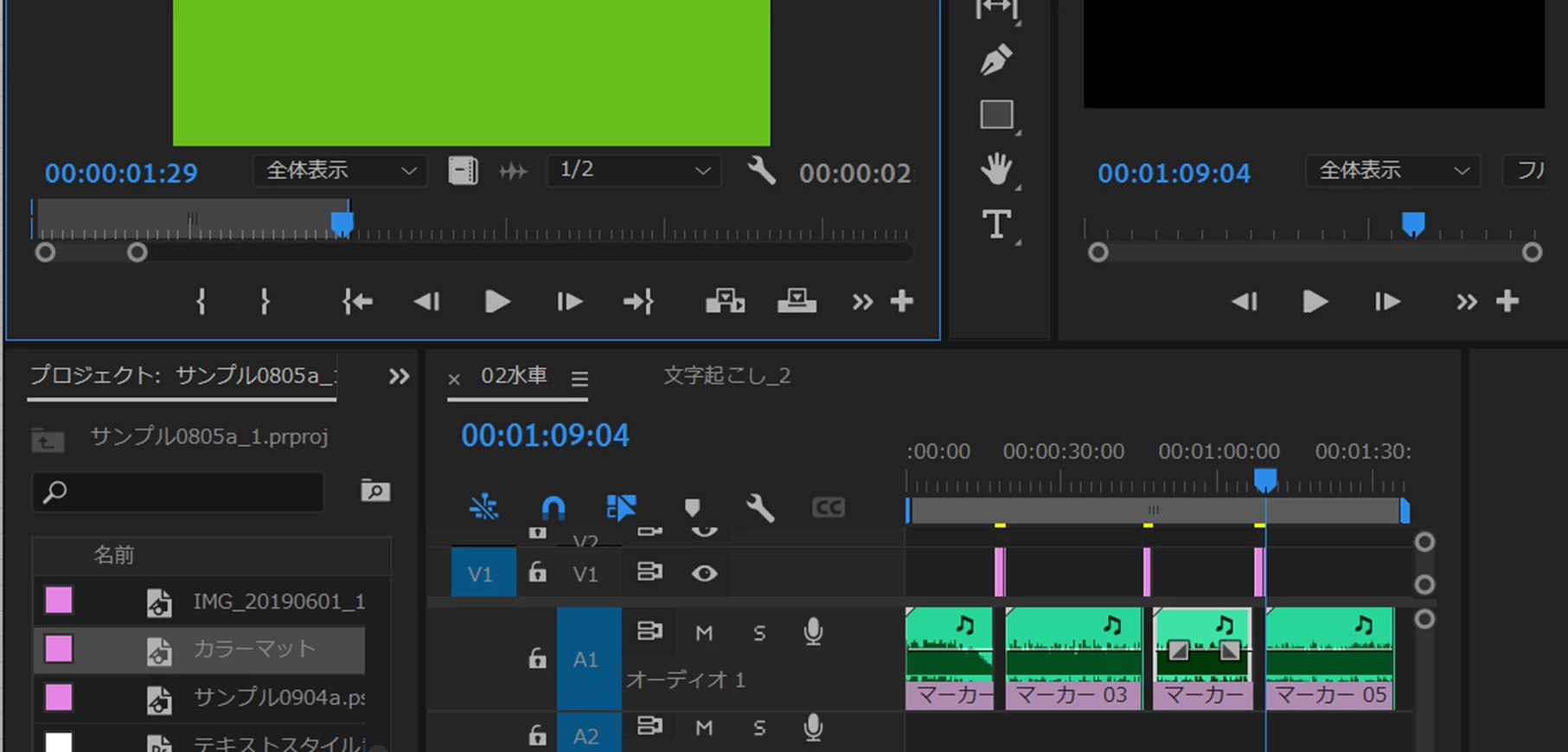

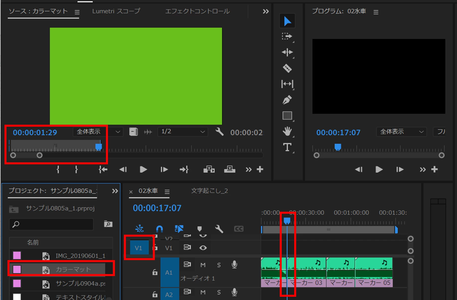

②書き出したファイルをPremiere Proに読み込み、オーディオトラックに配置します。
次に任意のファイル(ここではカラーマット)を「ソースモニター」に読み込み、イン点・アウト点を設定して2秒間にカット編集を行います。
続いて、V1トラックのソースのパッチの「V1」を「オン」にし、ショートカットキー「↓」で「再生ヘッド」を1個目の音声クリップの後端へ移動します。
③「ソースモニター」の「インサート」アイコンをクリックします。すると2秒間にカット編集したカラーマットがV1トラックにインサートされ、同時にA1トラックには2秒間のギャップがインサートされます。
④続いて、ショートカットキー「↓」で「再生ヘッド」を2個目の音声クリップの後端へ移動し、「ソースモニター」の「インサート」アイコンをクリックします。すると2秒間にカット編集したカラーマットがV1トラックにインサートされ、同時にA1トラックには2秒間のギャップがインサートされます。
この操作を繰り返します。

全てを自動に処理はできないかと思います。
「エフェクト→診断→無音を削除(プロセス)」で「無音を分割」を選択すれば一定レベル以下の部分をすべて選択してくれます。それをマーカーに変換したうえで、各マーカー部分を「エフェクト→タイムとピッチ→ストレッチとピッチ(プロセス)」などを利用して適切な長さに調整します。
波形を直接コピペして調節するより相当に手数は減らせるかと思います。
