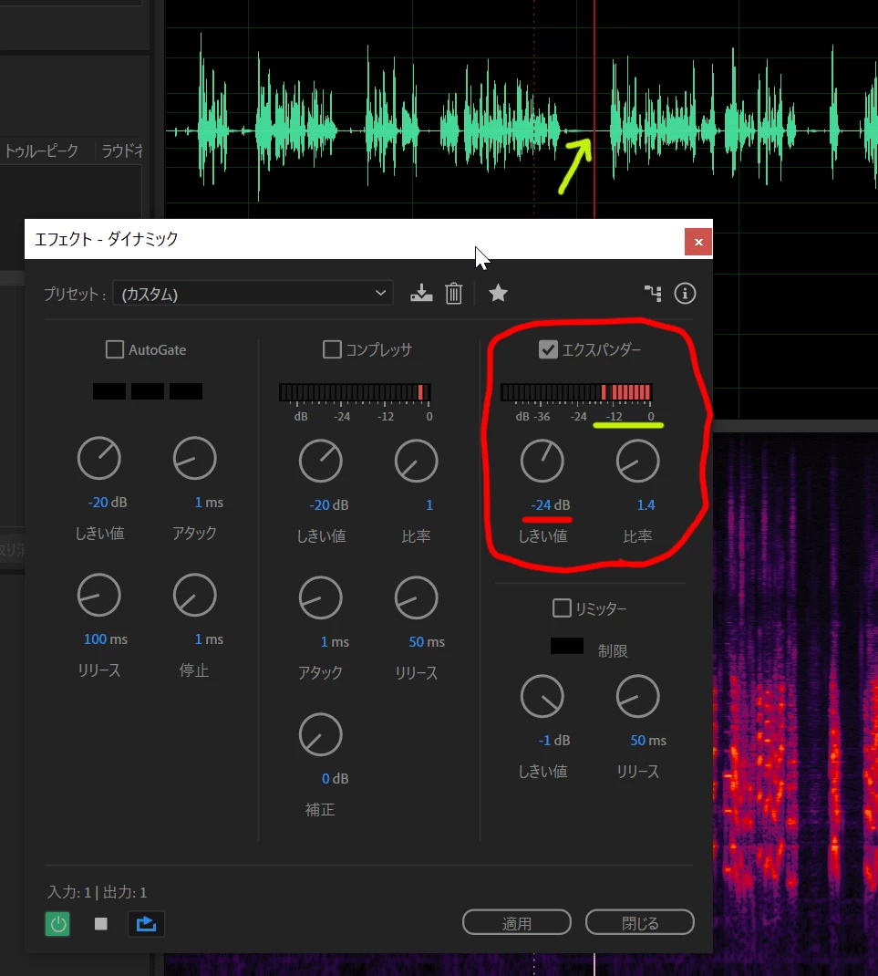

こんにちは。
無音での収録をしたナレーションのブレスを一つ一つ選択して無音にしています。
-30以下の音を全て無音にしたり、複数種類のあるブレスを無音にしたいです。
何かいい方法はありませんか?
Correct answer Ckun
ブレスの処理はいろいろな考え方があると思いますが、単純に
>-30以下の音を全て無音にしたり、
ということですと、「エクスパンダ―」を使うもの一つの方法かと思います。
この画像は「ダイナミックエフェクト」を使った例です。作業に時間をかけられないときにしばしば使うのですが、ブレスの除去というよりは、この後のミックス時にルームノイズが目立たないようにするための下準備なので、-24dBFSをしきい値として、比率も控えめにしています。
画像は、ちょうど言葉と言葉の間の部分で、エクスパンダ―によって音量が下げられている(ゲインリダクションメーターが左方向に振れている)状況です。
しきい値を-30dBFSとし、比率を最大まで上げますとほぼゲートの動作になりますので、-30dBFS以下を無音にすることができるかと思います。

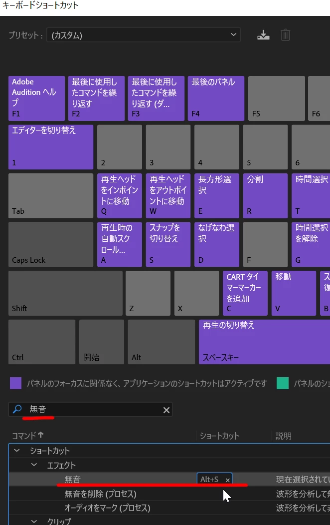

ちなみに、私が手作業でペーパーノイズや言葉の間のゴミ取をするときは、「無音」エフェクトにショートカットを割り当てて使っています。
>-30以下の音を全て無音にしたり、
