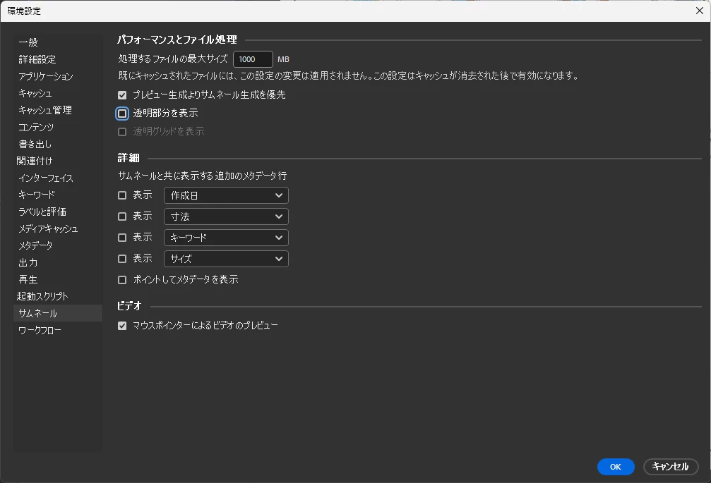

    7月 11, 2024 6:14 午前 UTC
    同じ問題がありましたが、以下で解消しました。
    aiファイルの保存バージョンは不明です。
    Bridgeバージョン:14.1.1.274
    編集>環境設定>サムネール>パフォーマンスとファイル処理>透明部分を表示:オフ
    返信数 11

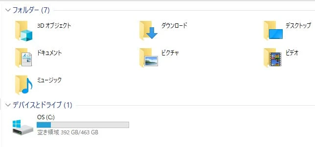

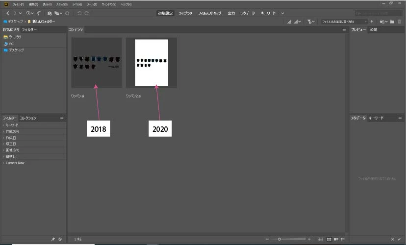

    皆さんコメントありがとうございます。
    英語がとても苦手なので、日本語で書きます。
    Bridgeの背景が黒や透明になるのは旧バージョン(‎Illustrator2018)で作成したものでした。
    新バージョン(‎Illustrator2020)で作ったものは、きちんと白背景になりました。
    ハードドライブの空き容量は、まだまだ余裕がありそうでした。
    すごく見にくいですが、新バージョンで作ったものがきちんと見られるのであれば

    That probably is the root of all your issues.
    How much space do you have left on your hard drive?
    You need at least 20% room left on your hard drive for win 10 OS to operate properly.
    Also 16 gig of memory is the absolute minimum I recommend.
    Can you spread your page file to another drive?
    Having it located only on the OS root drive will cause issue.
    Go into system and change your page file configuration.
    Also win 10 is hit hard with the recommended UI configuration.
    If memory is a issue , start eliminating some of the lipstick that appears in the window UI

    1月 30, 2020 2:40 午後 UTC
    気になってちょっと調べたんですが、CC 2018までは仰る通りの仕様で、CC 2019から挙動が変わってます。
    まさに環境設定で「透明グリッドを表示」の設定が増えてから、になったと考えることになります。
    2018と2020で比較したスクリーンショットを用意しましたが、確かにちょっと見づらい気がします。
    (Illustratorの背景も通常は白ですから、その比較確認としても違和感はありますね……)
