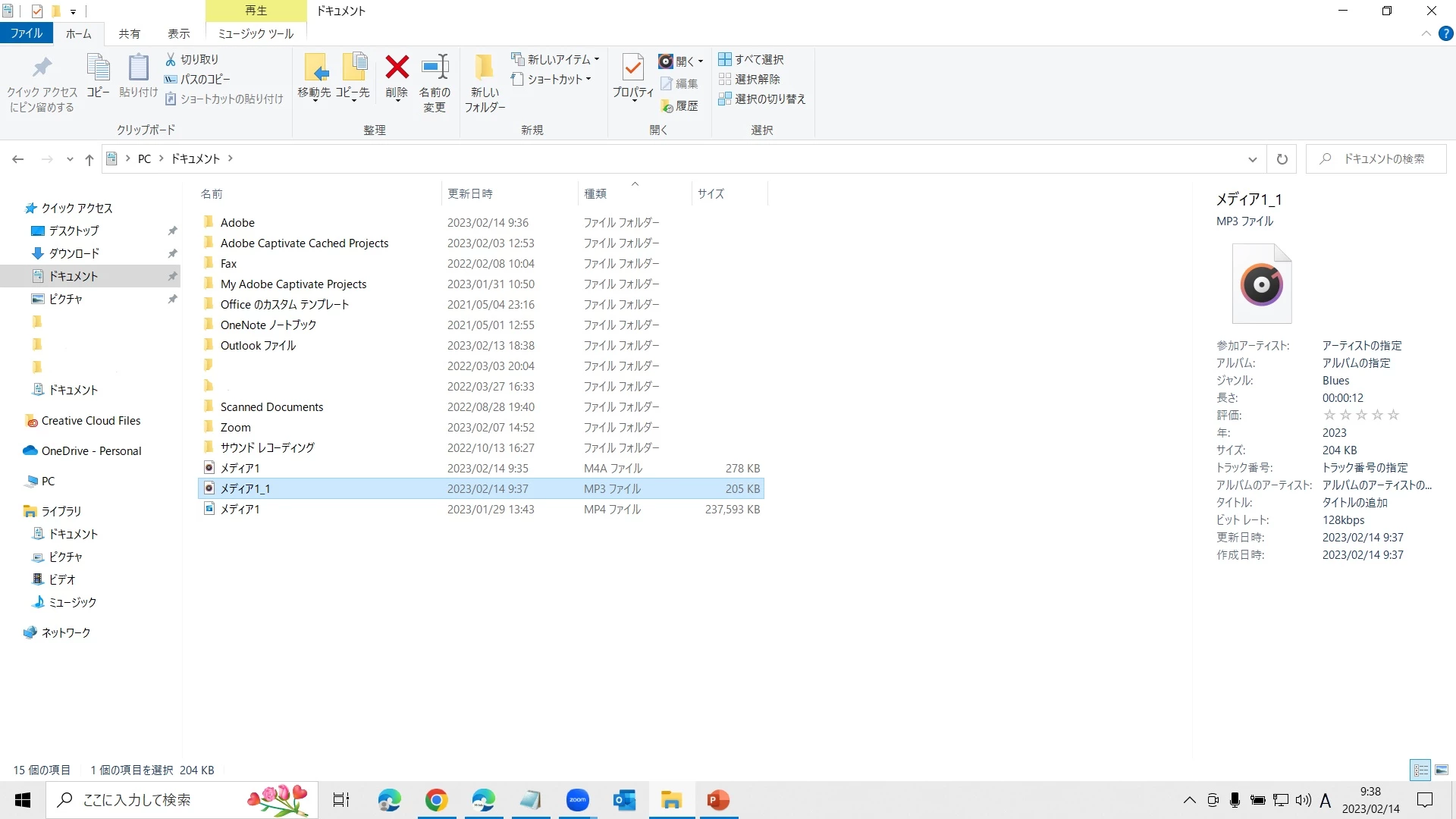

以下の手順で音声ファイルを確認することが出来ます。
1)PPTで、音声のマークを右クリックし、音声ファイルを保存する。
2)エクスプローラーで拡張子を確認する。
※ できれば、この手順でPPT上の音声ファイルの拡張子を確認いただくことをお勧めします。

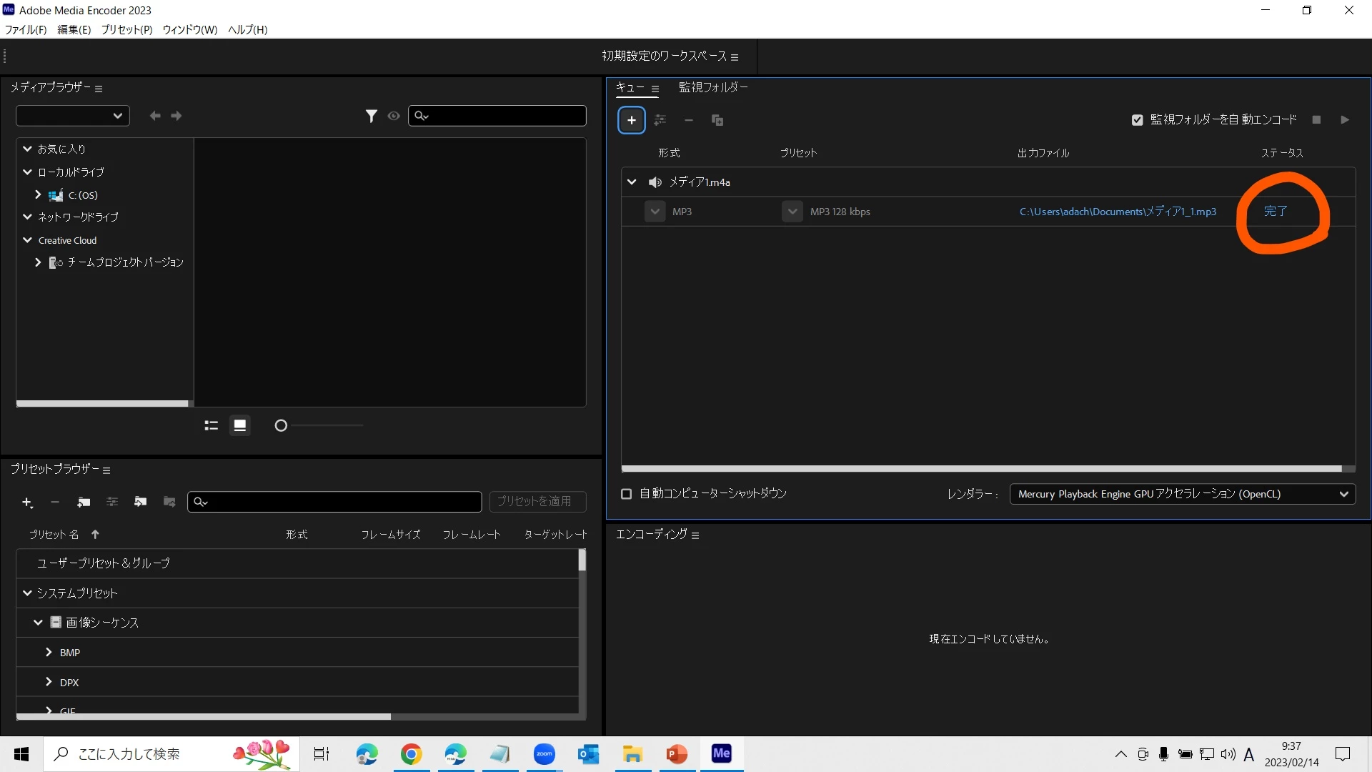

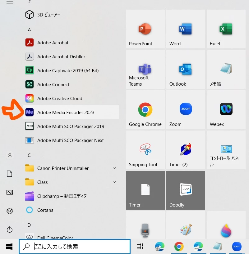

そして、実際に読み込めないファイルの場合は、Captivateと同時に提供されているMedia Encoderを使って、m4aをmp3に変換し、PPTに再度読み込めば理論上は読み込みが可能となるはずです。
(ですが、この方法は手間がかかるので、あまり嬉しくないアドバイスでは?と想像します。)

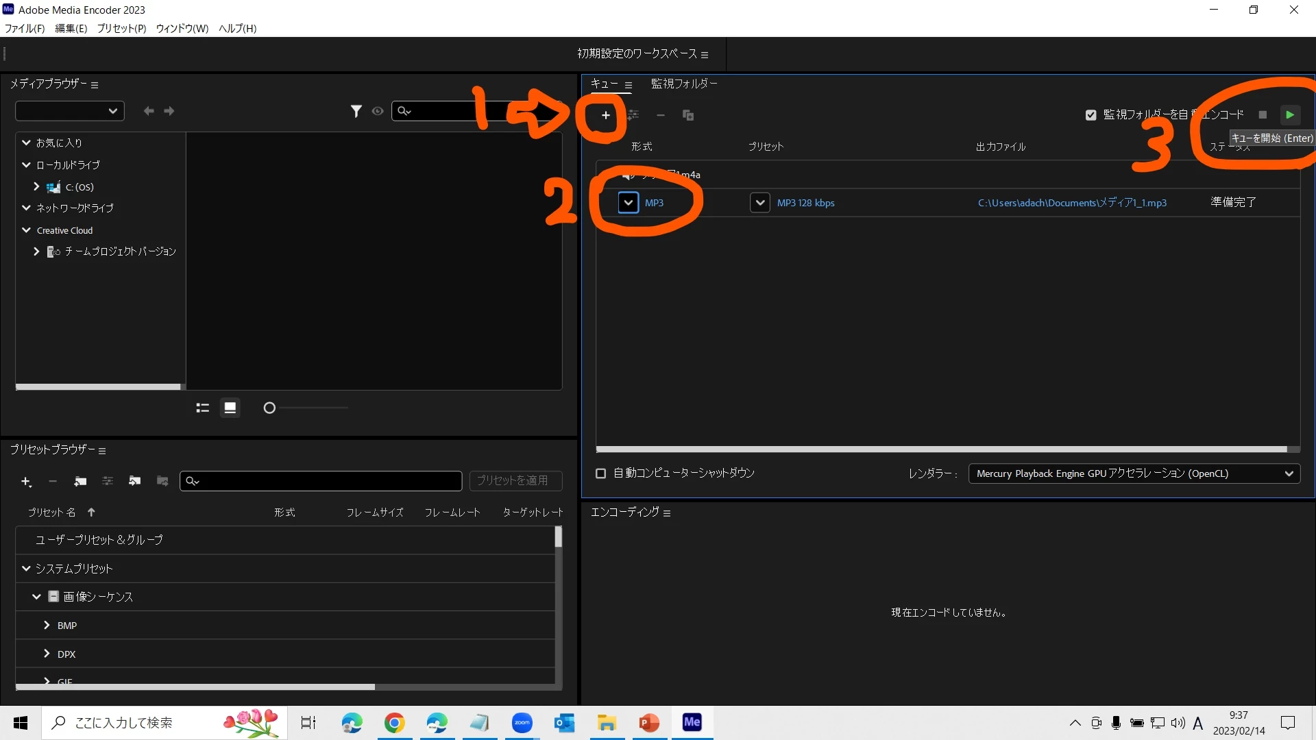

このアプリケーションでの変換自体は簡単で
①の+を押して、立ち上がったウィンドウで保存した音声ファイルを選択する。
②mp3を指定する
③変換を実行する
という流れです。
1回ずつ操作されなくとも、+で変換したい音声ファイルを全部追加してから②を指定し、全てに対し③という流れも可能です。
変換したものを、PPTのスライドに再度読み込むという形となります。
