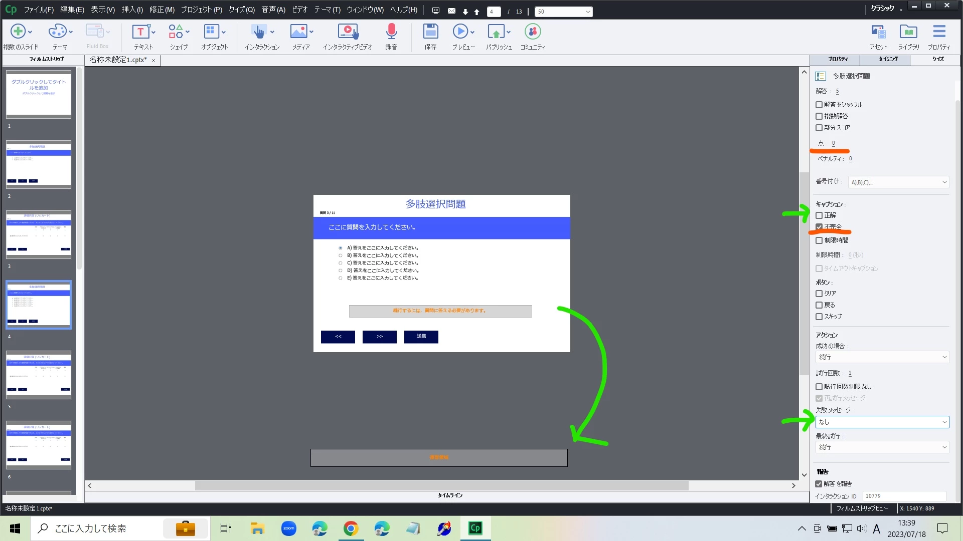

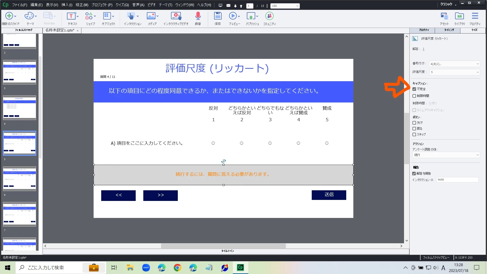

1
アンケート で出題し、クイズのプロパティでキャプションの「不完全」にチェックをいれておく。
こうしておくことで、回答しないで進もうとした場合にメッセージが表示され、回答が促されます。

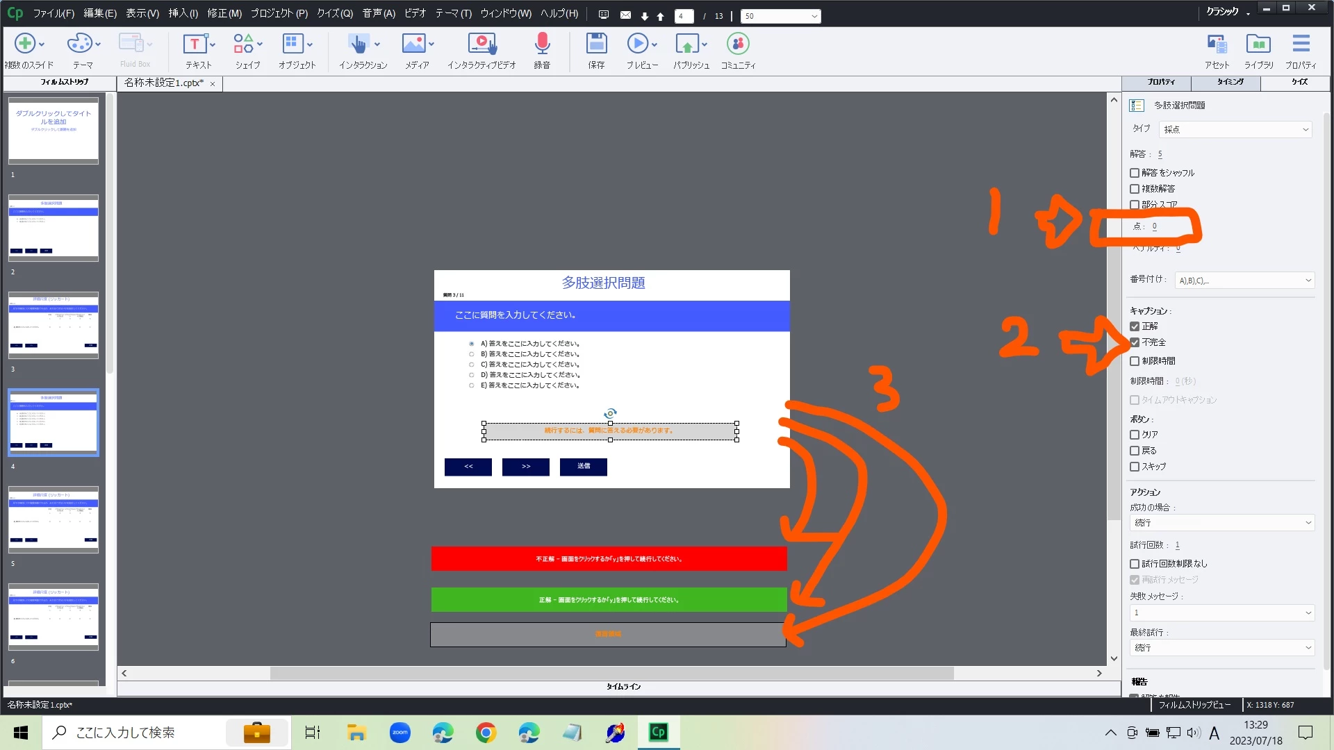

2
クイズの多肢選択スライド(または他のものでもOK)を用い、配点を0にする。
この場合は、クイズの設定でスコアでの合格基準を設定するようにしてください。
そして、1同様に「不完全」にチェックを入れて、表示される他のメッセージはスクラップエリアに配置する。
※ この画像で、ご質問に含まれる「どの設問で正解すれば何点」という設定の回答としてもご理解いただけたら幸いです。
(または右側のプロパティで、チェックを外すという方法もあります。ほぼ同じ意味合いです。)
この2のやり方では、正解でも間違いでも「0点」という設定にしたスライドを作っているという形になります。

2
