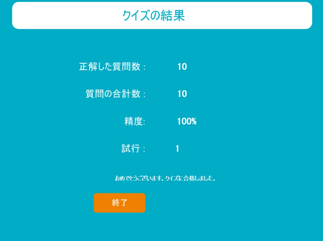

クイズの結果に応じてボタンの位置を変える方法について
現在、社内の研修で用いるe-learningのクイズを作成しています。

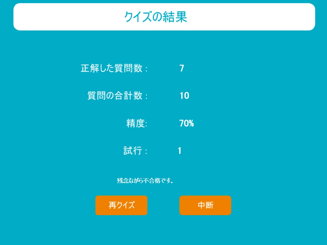

クイズは80点以上で合格ですが、合格時と不合格時で異なるボタンを表示するようにしています。
不合格時には受講者が再挑戦するか中断するかを選べるよう、続行ボタンにぴったり重ねた再実行ボタンと中断ボタン(アクション「終了」を設定したシェイプ)を表示しています。
合格時にはそれらを非表示とする事で、受講者は続行ボタンを押してコンテンツを終了できるようにしていますが、合格時にボタンが偏って見えてしまいます。

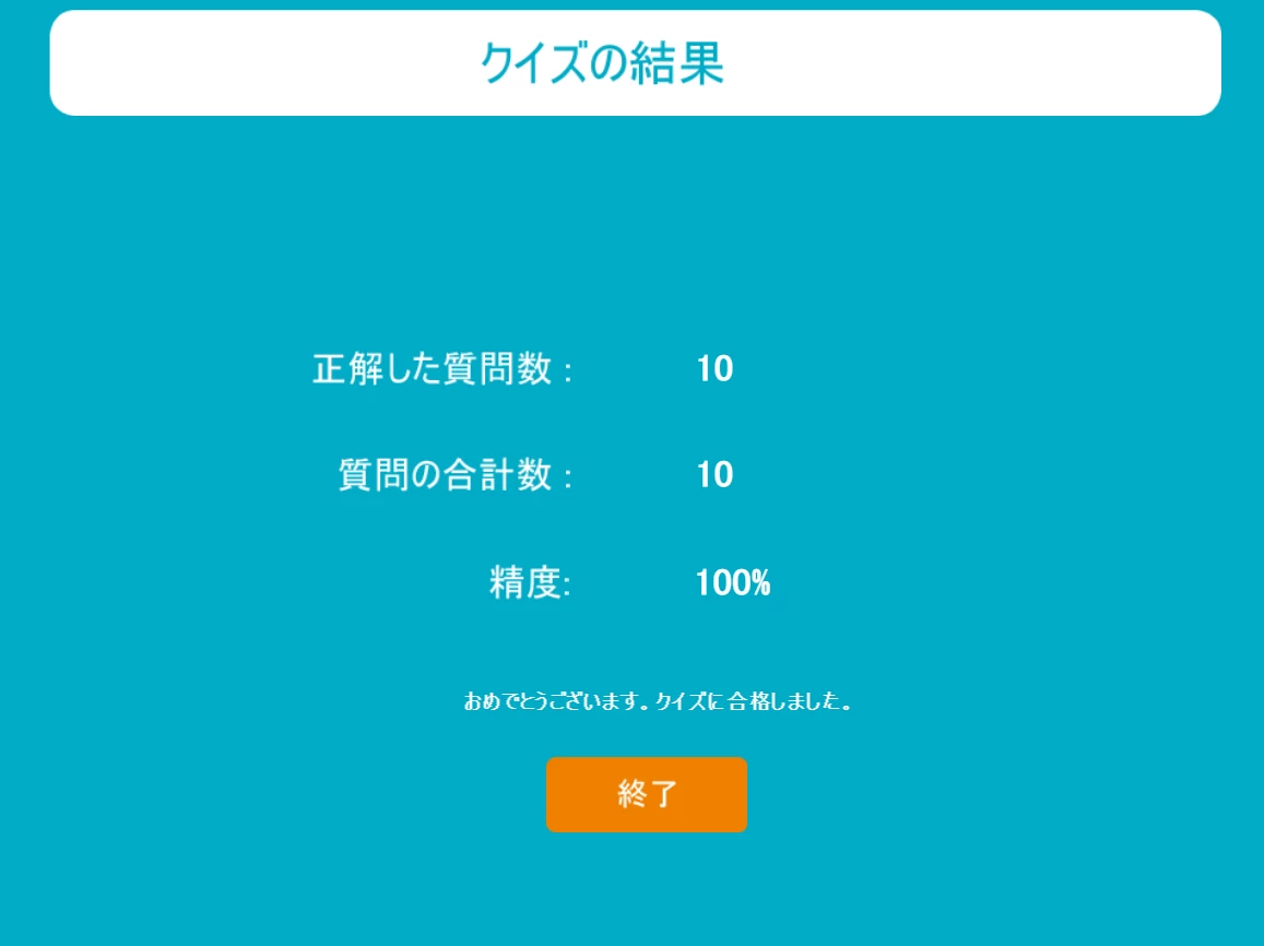

下画像のように合格時はボタンを中央に表示したいのですが、クイズの結果に応じてボタンの位置を変える事は可能でしょうか?
その他解決策ご存じの方いましたらご教授いただければ幸いです。

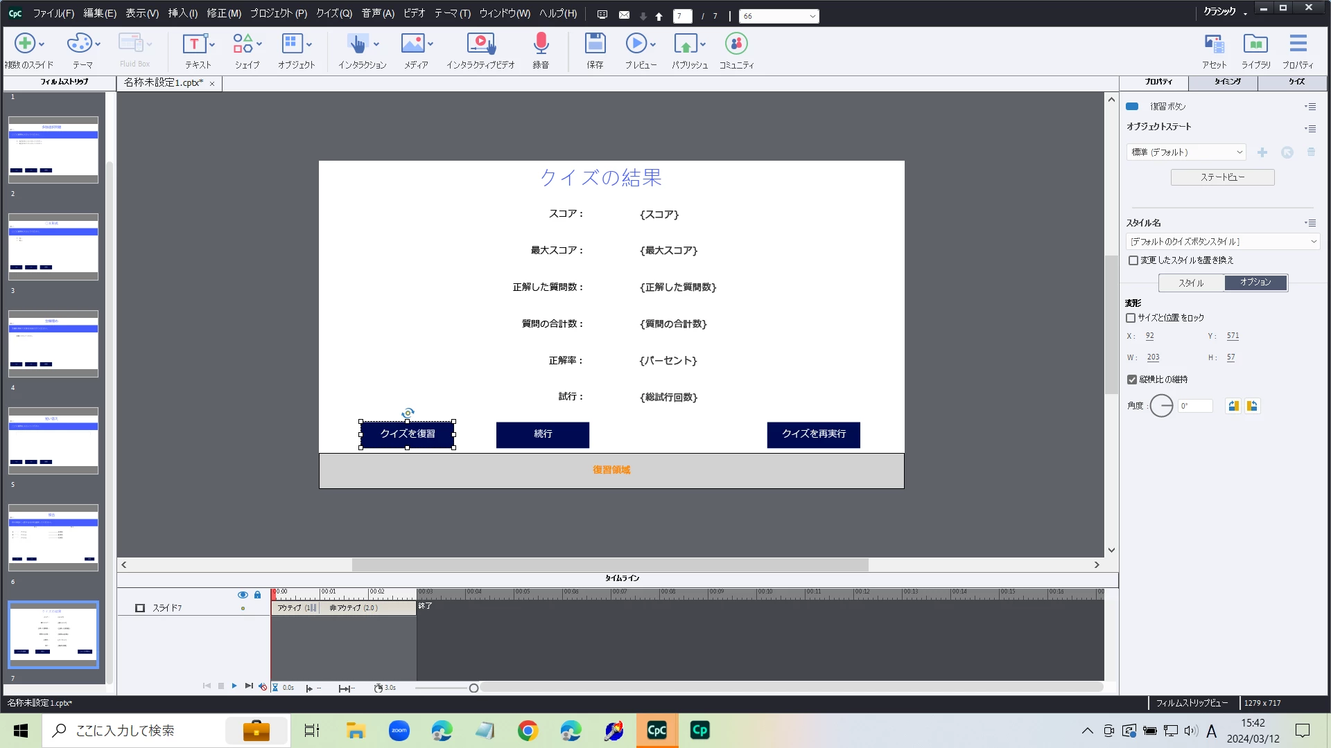

まず、Adobe Captivate Classicでは、質問スライドをプロジェクトに追加することで、クイズの結果スライドは自動的にプロジェクトに追加されます。
そして、この結果スライドにて表示できるボタンは、
「クイズを復習(投稿者さまの場合は非表示)」
「続行(投稿者さまの場合は「終了」に置換)」
「クイズを再実行(投稿者さまの場合は「再クイズ」)」
というのがデフォルトとなっています。
(再実行ボタンについては表示するかしないかをクイズの環境設定で選択することが可能です。)
この結果スライドの編集画面でボタンを配置した場所に、ボタンは配置されることになります。
投稿者さまのご質問を言い換えると、「スライド上でボタンを配置した場所ではない場所に表示させたい」ということになってしまいますので、残念ながら「出来ない」という回答になります。
余談ですが、結果スライドでは、タイムライン上にボタンが表示されていません。
タイムライン上にボタンが表示されているのであれば、例えば、高度なアクションを使って「続行」が表示された後に別のシェイプを表示させるという設定も可能ですが、それは出来ないようになっています。
言い換えると、結果スライドに関しては、制作者がボタンの設定を編集出来るようにはなっていません。

今回の画像「終了」ボタンが中央左寄りに表示される状態を「バランスが悪い」と悩まれていることも理解できます。
私が個人的に対応するとすれば、になってしまいますが、最初のボタンの配置を逆にし、
左側に中断ボタンを配置し、右側に続行ボタンと再実行ボタンを重ねて配置します。
そうすることで、右下に「終了」ボタンが表示され、違和感は少し軽減されるのではないでしょうか。
