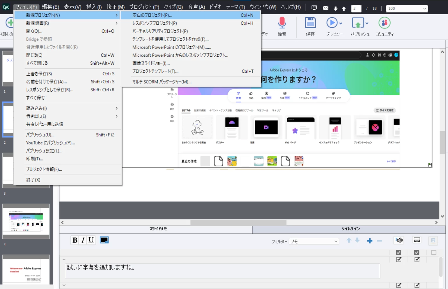

そして、メニューバー>ファイル>新規プロジェクト>空白のプロジェクトを選択します。
そしてスライドのサイズをもともとのPowerPointファイルのスライドと同じサイズを指定します。

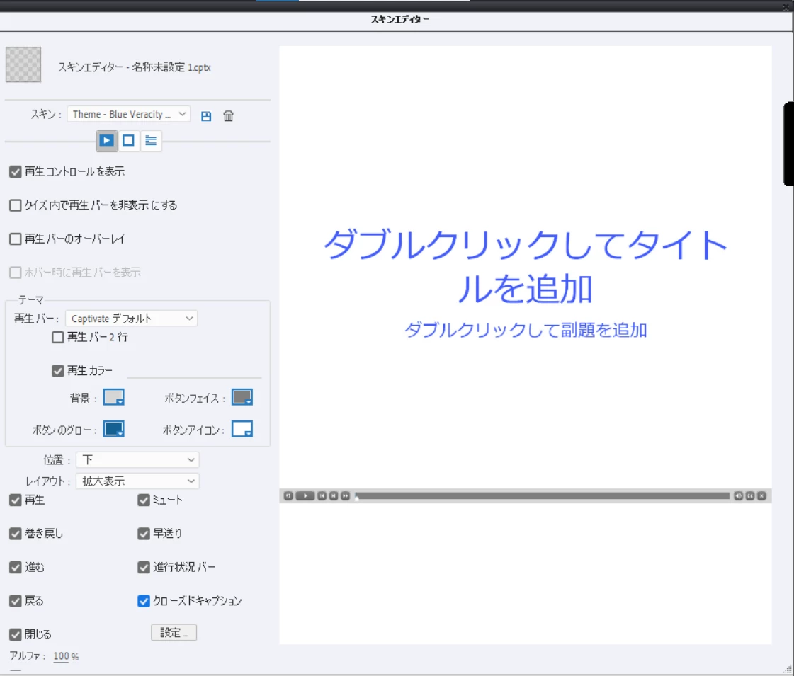

メニューバー>テーマ(またはウィンドウ)>スキンエディター

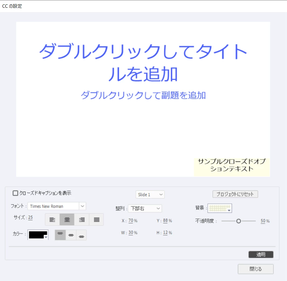

最初のパネルの状態でクローズドキャプションにチェックを入れて、その下にある「設定」をクリック。
設定で開いたパネルにて、字幕の位置、背景、フォントサイズ、フォントなどを調整します。
最後に右下の「適用」をクリックしてください。その後「閉じる」をクリックです。
これで字幕、クローズドキャプションの調整は可能です。お試しください。

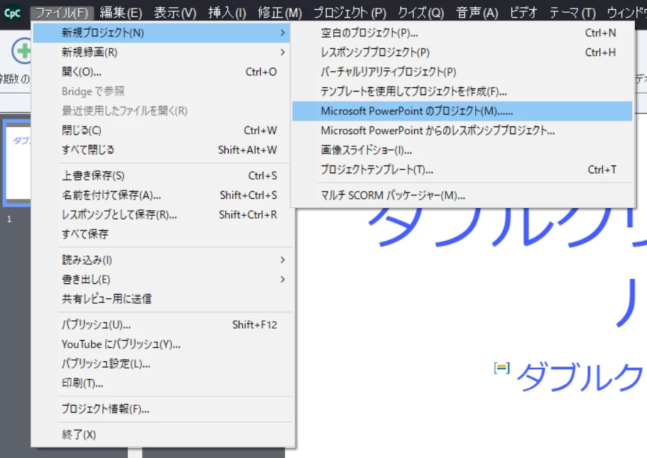

新規作成>Microsoft PowerPoint のプロジェクト から制作を行ってください。
(レスポンシブを利用しない)

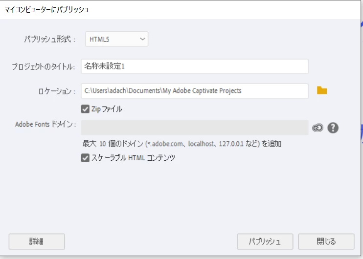

そして、最後のパブリッシュのところで、
□ スケーラブルHTMLコンテンツ にチェックを入れてパブリッシュをなさってください。
これで予定外の変形、表示は防げるはずですし、ある程度、どのデバイスから視聴しても見やすい状態にはなるはずです。
