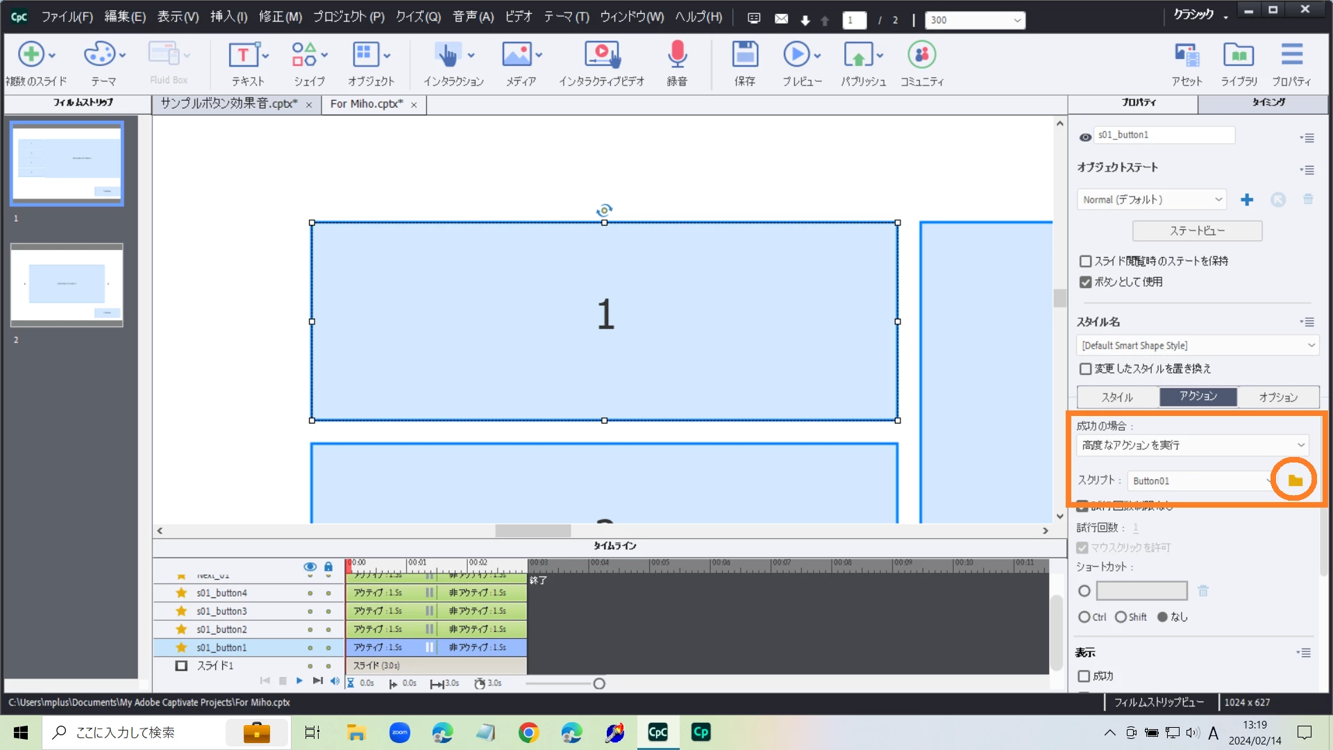

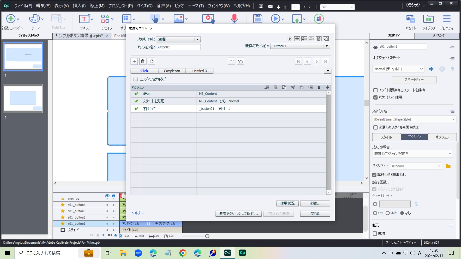

    wkj さま
    昨日ご案内したやり方を自分でも試してみましたが、オブジェクトを重ねた場合に、
    最前面に配置したオブジェクトのみがクリックに反応し、重ねているオブジェクトのボタンは反応しない、
    ことがわかりました。
    既にお試しいただいていたら申し訳ございません。
    wkjさまが実現したい状態を作り出そうとするならば、「高度なアクション」を利用することが必要となります。(難易度が高いので、別の方法でと考えた上で昨日のご案内をしたのですが、試したところ、これしかないように思いました。)
    別サンプルのスクリーンショットにてご案内しますが、
    ボタンとして設定しているオブジェクトのアクションで「高度なアクション」を選択します。
    この時に次のスライドや、鳴らしたい音などは先にプロジェクト上にアップロードしておき、
    その一つひとつに名前をつけておきます。
    その上で、オレンジの〇で囲んでいる、ファイルのアイコンをクリックし、高度なアクションの入力へ進みます。
    開いたウィンドウ上で、ボタンからその名前をつけたオブジェクトを、どのように動作させるのかを指定していきます。
    詳しくはこちらの解説を参考になさってください。
    高度なアクションの概要
    よろしくお願いいたします。

    Miho Adachi
    Miho AdachiCommunity Expert解決!
    2月 14, 2024 4:35 午前 UTC
    wkj さま
    ことがわかりました。
    その一つひとつに名前をつけておきます。
    高度なアクションの概要
    よろしくお願いいたします。
    (マルチステートを用いても、高度なアクションを用いない限りはwkjさまのイメージは実現できないことがわかりましたので、マルチステートの解説は省略させていただきます。)
