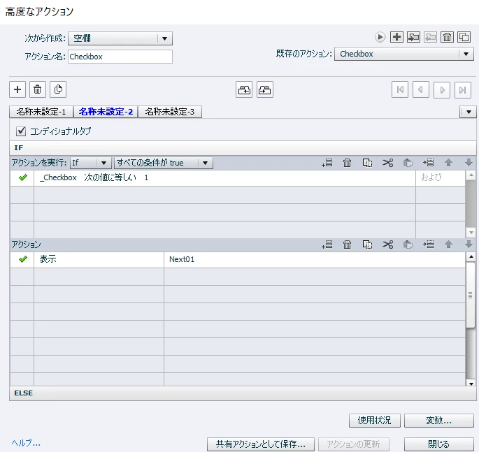

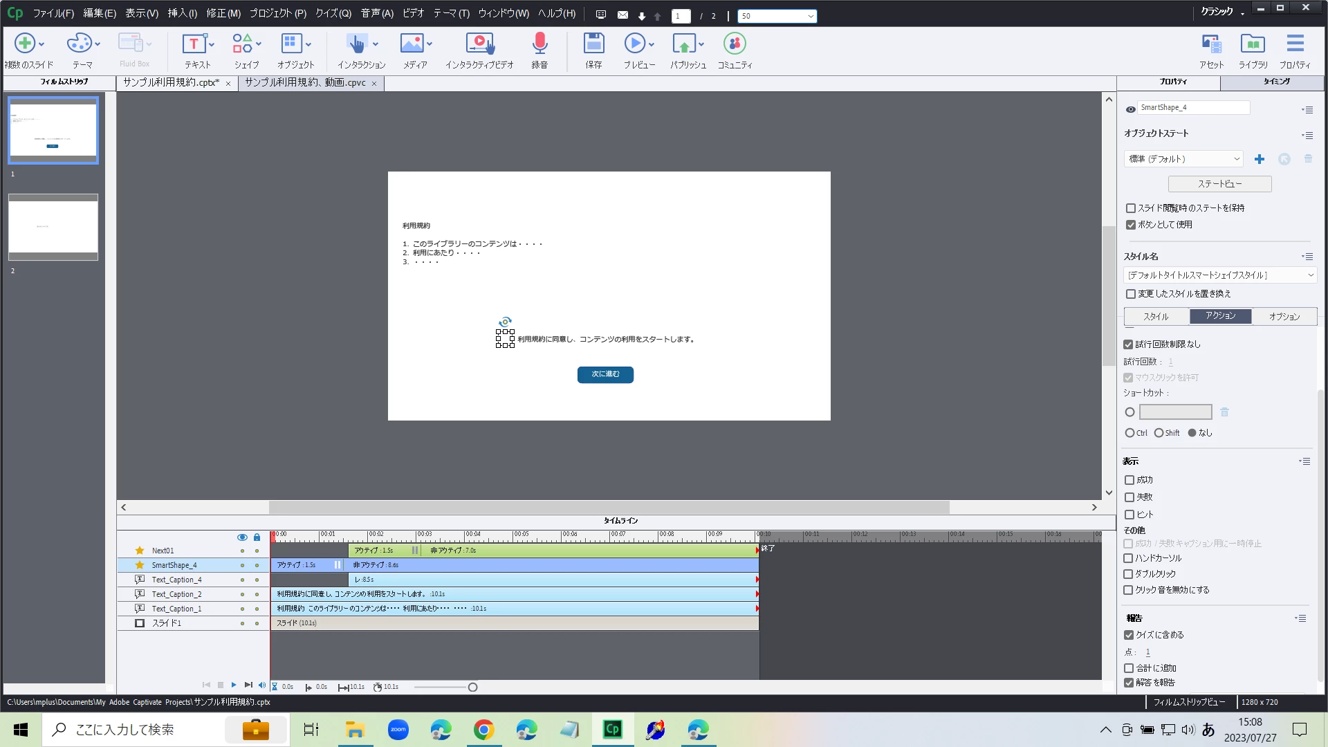

1 スライド上にテキスト、シェイプの正方形、テキストのレ、シェイプの角丸長方形(次に進む)、を配置します。
2 シェイプの正方形をボタンに設定し、アクションをテキストの「レ」が表示されるように配置、指定します。
3 メニューバー>プロジェクト>高度なアクション
  ここで、高度なアクションを指定します。
4 シェイプの角丸長方形をボタンに設定し、次のスライドに進む指定を行います。
5 シェイプをボタン化する際に右側のプロパティインスペクタのアクションで一番下に下げて、(LMSへの)報告を指定します。合計に追加のチェックボックスはチェックを外しておいてください。
(これは理論上は正方形に設定するべきですが、正方形も長方形もどちらも報告する、に指定しても問題ありません。)
ご注意いただきたい箇所としては、3の高度なアクションを指定する際に、それぞれのオブジェクトの名称を入力するのですが、アクションの指定のために名称を変えています。(タイムライン、でご確認ください)
プロパティ最上部に名称を入力するスペースがありますので、そこでわかりやすい名称を付けていただき、その名称をアクションの指定時に入力してください。
お試しいただけたら幸いです。

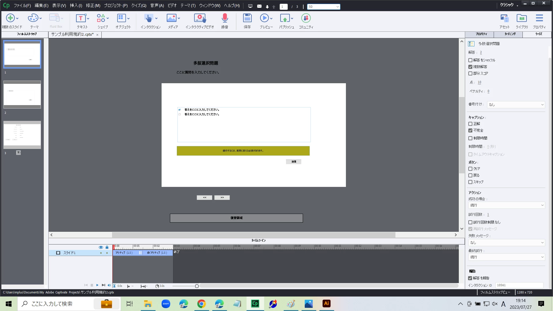

別のやり方もご紹介しておきます。
こちらの方が「高度なアクション」を設定しない分、簡単かとは思います。
1.クイズで多肢選択問題で、選択肢を2にした、スライドを追加する。
2 不要なものをすべてスクラップエリアに配置、または非表示にする
  クイズの得点は0点にする
  クイズの結果スライドはスライドを非表示にする

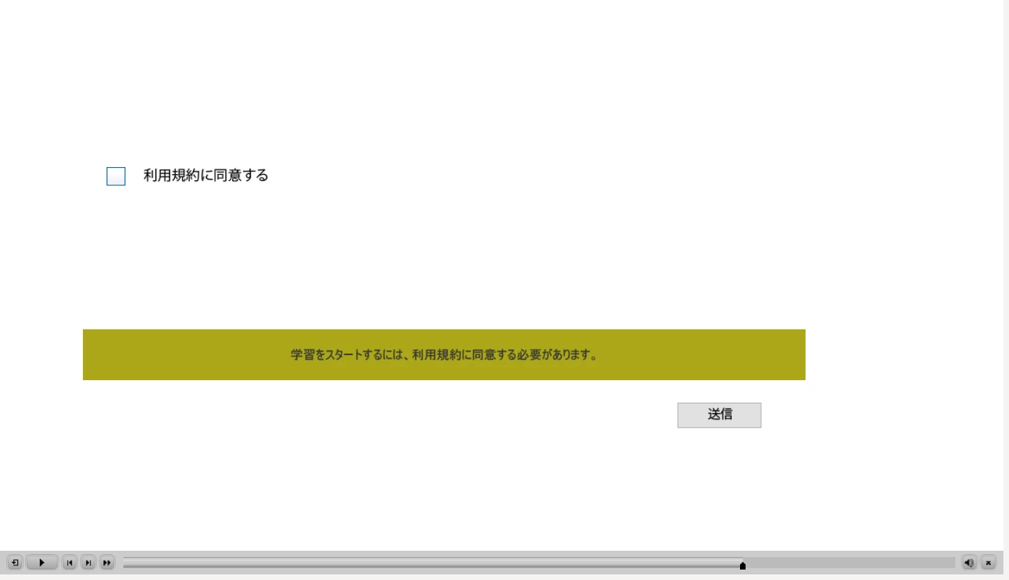

この設定をすることで、クリックしないで先に進もうとすると、「同意が必要です」というメッセージを表示することが出来ます。
設定は簡単ですが、得点0(ゼロ)でもLMSへの接続がうまくいく、
このプロジェクトには他にクイズが存在しない、という2点が前提となります。
他にクイズが存在する場合は合格基準の設定等で苦労することになりますので…
とはいえ、こちらもお試しいただき、どちらかやりやすい方で制作を進めていただけたら幸いです。
