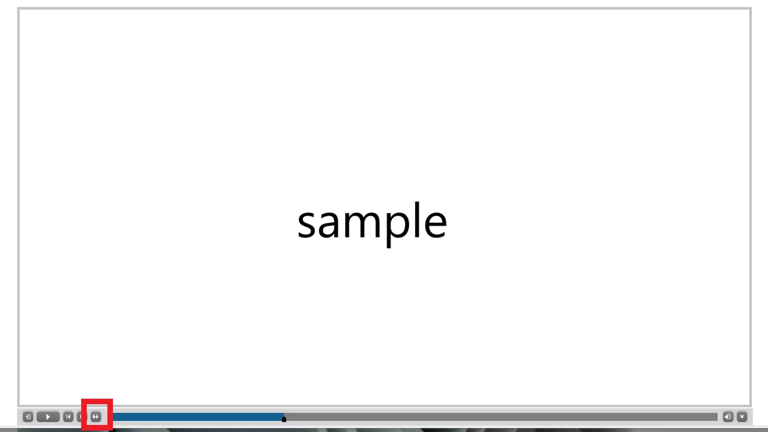

音声とアニメーションがついたPowerPointをインポートし、Adobe Captivate Classicを用いて社内のe-learningコンテンツを作成しています。
受講者自身に合った速度で受講できるよう、スキンエディターで「早送り」ボタンを設定しました。
ところがパブリッシュして「早送り」ボタンを押すと、アニメーションのみが早送りされ、音声は聞こえなくなります。
PowerPoint上で音声データを設定していることが原因と思い、Captivate上でも音声を設定しましたが、同じくアニメーションのみ速度が変わり、音声は止まってしまいました。
受講者側で音声とアニメーションの速度変更ができる機能や設定方法はありますでしょうか?
また、余談ではありますが、もし音声の速度変更をすることができなかった場合、「早送り」はどういったシーンで使うことが想定されている機能なのでしょうか?ご教示頂けますと幸いです。よろしくお願いいたします。
