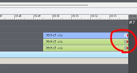

■考えられる原因(添付画像)
 ボタンはシェイプで作成し、その後ボタンにしています。
 ボタンにした際にタイムラインレイヤーでみると、アクティブと非アクティブに分かれていて、アクティブ部分には停止アイコンがついている。
 ↑上記のものが原因と考え調べましたが解決できないので、解決法があれば教えて頂きたいです。

せっかくファイルを共有いただき恐縮ですが、こちらで便宜的に同じような設定で動作確認をいたしました。
動画を張り付けた上にシェイプを張り付け、そのシェイプをボタンとして扱うという方法です。
こちらでプレビューを実施したところ、動画は最後まで再生されました。
ボタンの設定を変えて試す、ということであれば、プロパティのタブを切り替えて、指定した秒数後に一時停止というチェックボックスのチェックを外してみてください。

10月 14, 2025 1:25 午後 UTC
Miho Adachi 様
返信が遅くなり、大変申し訳ございません。
無事に上手くいきました!!ありがとうございます。
懸念点についてご教示いただき、誠にありがとうございます。
今回はひとまず、これで問題なさそうです。

理由としては、メインからクイズに切り替わる最中にナレーション、BGM、アニメーションと連続的に続いているので切りどころがない為です。
ですので、可能であれば添付画像で示したボタンによる停止機能の解決が出来ればスムーズかなと個人的には思っているのですが、それは不可能なのでしょうか?
