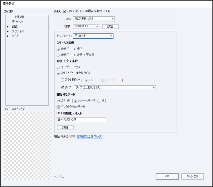

  • 環境設定>クイズ>報告
この画面での設定が必要になります。Scorm1.2と表示されているこの右側に設定というボタンがありますが、そこで、識別子を入力する必要があります。日本語は用いずに、設定なさってください。また他のコンテンツと同じ識別子にならないように管理なさってください。

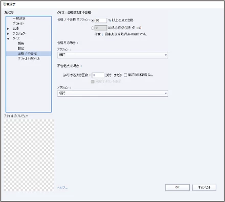

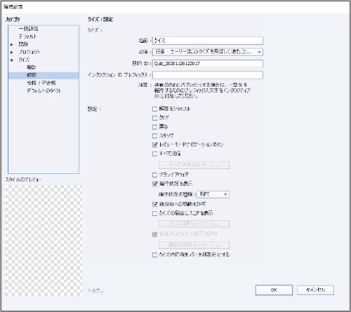

  • 環境設定>クイズ>設定
クイズの環境設定は実は隠れたメニューがクリックするとひらくようになっていまして、この設定の画面や次の合格/不合格の画面の設定も必要になっています。
  • 環境設定>クイズ>合格・不合格

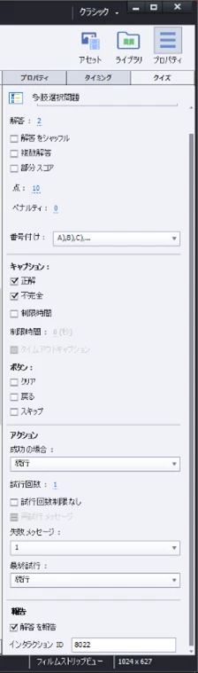

3については、クイズスライドをクリックし、右側に開くクイズのプロパティで、一番下に下げて、
 □ 報告を設定にチェック □ インタラクションID に独自の番号を割り当てる必要があります。
このあたりで、何かの設定が抜けているのではないかと考えています。
例えば、インタラクションIDが他のコンテンツと重なっている番号が割り振られているとか、識別子が設定できていないなど、何か原因がないか、を見直す必要があります。

個人的には2のクイズの環境設定 合格/不合格のところで、点数を合格基準にせず、%で設定した方がエラーは起きにくいと感じています。ですので、もし点数を基準に設定しているのであれば、%で設定しなおし、お試しいただけたらと思います。
ここまでのアドバイスで解決しない場合、可能であれば、環境設定のクイズの3画面のスクリーンショット等をアップロードしていただけたら、具体的にアドバイスできるかと思います。
