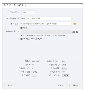

検証するプロセスとしては、パブリッシュを再度行うプロセスを進め、パネルにて「詳細」をクリックし、eラーニング出力の箇所を確認します。
全く設定が出来ていないのであれば、「使用不可」になっている可能性があります。
この箇所が「Scorm2004」になっているのであれば、下記②~④で設定出来ていない箇所がないかどうかを確認する必要があります。

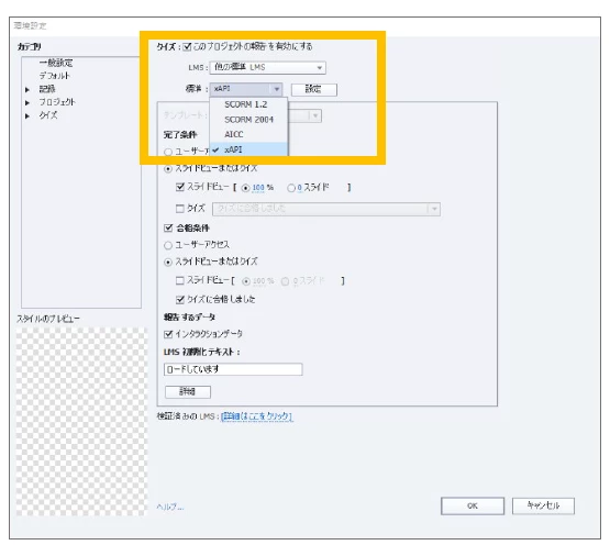

① パブリッシュ時に開くパネルで「詳細」をクリックし、eラーニング出力をクリックします。
② クイズ □ このプロジェクトの報告を有効にする チェックボックスにチェックを入れます。
③ その下の標準 でプルダウンからSCORM2004を選択 右側の設定ボタンを押して、
  LMSが指定する設定を行います。
 ※画像ではxAPIを選択していますが、Scorm2004をお選びください。
④ さらには、その下の条件等を設定し、一番下の詳細をクリック 3つのチェックボックスのうち、
  一番上と一番下にチェックを入れます。
⑤ OK を押して、その後パブリッシュします。

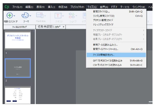

参考までに、①については、
メニューバー>編集>環境設定>クイズ(またはメニューバー>クイズ>クイズの環境設定)
でも、同じパネルが開きますので、パブリッシュしないタイミングでも設定することが可能です。

結論から申し上げますと、ご連絡いただいた設定はすべて実施しておりました。
現在、体験版を使用しており、まもなく製品版を入手できる予定なのですが、
体験版だから出来ないなどございますでしょうか?
なお、LMS側の設定はLMSを管理しているベンダーの方に問い合わせをしており、
情報があまり記載できてなくて申し訳ございませんが、確認したほうが良い項目があれば
ご連絡頂けると幸いです。
■以下、確認致しました。
〇eラーニング出力
 ⇒「SCORM 2004」になっていることを確認しました。
■環境設定
〇クイズ
 □このプロジェクトの報告を有効にする
 ⇒チェックボックスをONになっていることを確認しました。
〇標準
 プルダウンからSCORM2004を選択
 ⇒SCORM2004を設定して、SCORMバージョンを第4版にしていることを確認しました。
〇一番下の詳細
 3つのチェックボックスのうち、一番上と一番下にチェックを入れます。
 ⇒チェックボックスは4つあり、各スライドからデータを送信とバージョンおよびセッションIDをエスケープするの2つにチェックしております。
お手数をおかけしますが、ご確認願います。
